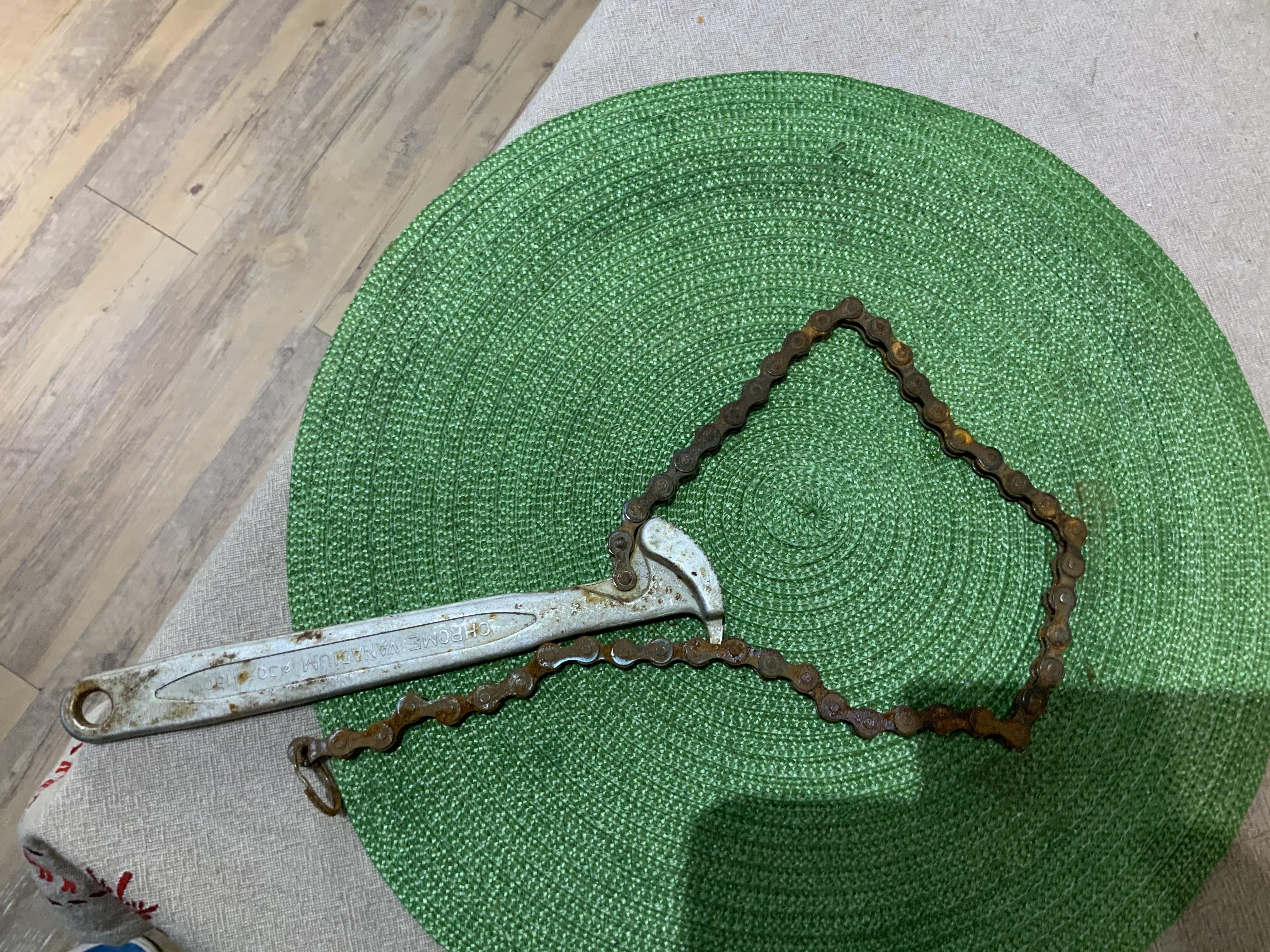

tu utilise quoi pour ouvrir l'amortisseur ?
Il y a 18 heures, mistycats a dit :
par contre le lien que tu as mis c'est juste les jaunes.
Pince multiprise, mais il faut utiliser un chiffon pour éviter de les rayer, moi je les ai massacré car la pince à glissé autour, je les retoucherais
Bonjour,je n ai pas pratiquer encore le désassemblage des amortisseurs mais expérience perso dans la réparation automobile,il existe des outils simples pour dévisser tubes ou filtre huile moteur ,à savoir 1/un outil qui possède un ruban metallique qui se serre au moins d une poignée sur une butée 2/un autre outil qui est constituer d une chaîne (genre chaîne vélo) et d une poignée,un bout de la chaîne est fixer sur la dite poignée l autre bout se coinçant sur un ergot à la demande (entre deux maillons) et permet de dévisser un tube ou un bouchon rond. Peut être explication confuse,dès que je retrouve ces outils ,je mets photos,un petit dessin vaux mieux qu une grande explication!n est il pas ?
Yes Sylvain ,ou autre outil en protégeant la pièce à desserrer,fonctionne aussi pour serrer,en pivotant l ensemble la partie denteler étant la pièce d appuis lors de la manœuvre
