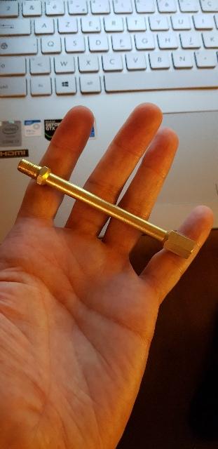

Une question à la communauté : les moteurs étant très proches des valves l'embout de la plupart des pompes n'a pas la place nécessaire pour s'y raccorder. Quel type de pompe utilisez-vous pour gonfler vos pneus ?
Modifié par Chris B
Il y a 8 heures, Chris B a dit :
Pour ma part, mes lectures m'ont amenées à commander une rallonge
https://www.aliexpress.com/item/New-CARPRIE-1PC-Brass-Tire-Valve-Stem-Extension-Pole-Caps-Extender-For-Car-Auto-Truck-Motorcycle/32951888264.html
Par encore reçue et donc pas encore testée.
Merci Caradoc. Je peux déjà te confirmer que c'est le bon choix car c'est précisément l'article que je viens de me procurer, tester et approuver :yaisse:
Modifié par Chris B

Le 31/05/2019 à 22:43, Chris B a dit :

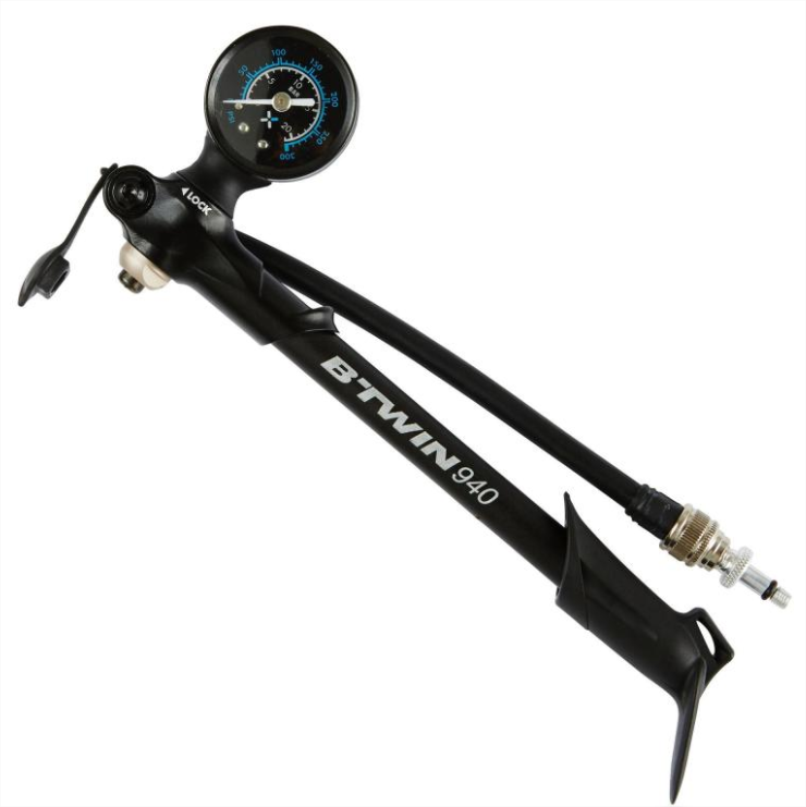

Perso j'utilise la pompe décathlon avec embout pour amortisseur inclus. Je l'ai toujours sur moi au cas où :)
