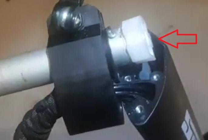

Il y a 14 heures, yseman974 a dit :
Pour ceux qui aurait changer le tube de leur guidon SP5, quelqu'un aurait-il prit les mesures de la petite pièce blanche qui est vissée au bout du tube d'origine et qui sert de guide ?
Merci d'avance
Regarde page 28, j'ai remplacé le tube d'origine par un autre bien plus long (donc plus rigide). J'ai donc récupéré la pièce en plastique pour la remettre. Adaptateur de chez décathlon, potence vtt et guidon vtt. Bcp mieux.

Il y a 13 heures, Titophe a dit :
Justement j'avais vu ton post et j'ai déjà tout pris (tube alu, adaptateurs decathlon, potence et cintre VTT)
Je profiterai du démontage pour prendre les mesures de la pièce en question pour en refaire une en 3D et l'adapter au tube alu

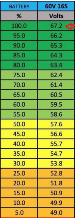

Hello
Par chargé à 100% tu t'es basé sur le compteur en pourcentage ou au voltage que tu peux afficher juste en dessous (qui devrait t'afficher 66v et des brouettes) et à la lumière du chargeur qui devrait être au vert aussi. A vérifier si ton P1 est bien à 60 (des fois que) et qu'éventuellement les autres paramètres sont corrects aussi (regarde en page 1 tu as les paramètres d'origine)
Peut être aussi problème de chargeur si tu as de quoi vérifier la tension essais ça aussi
Il y a 18 heures, Titophe a dit :
Salut à toi ! je me lance dans ce projet marre de ce guidon pliant 😤 dis moi où as tu acheté le tube ? tu as une référence un site ? merci à toi
il y a une heure, yseman974 a dit :
   67.2V :ouioui:
il y a 23 minutes, Christian-91 a dit :
   67.2V :ouioui:
Jamais eu la mienne à plus de 66.6v-66.7v en pleine charge (chargeur d'origine non modifié)
Je devrai tester la modif voir si je charge à 67.2v
Au cas ou tu ne la pas vu je te mets un lien :)
https://www.espritroue.fr/topic/8985-les-tutos-de-crypto-obtenir-672v-avec-le-chargeur/
