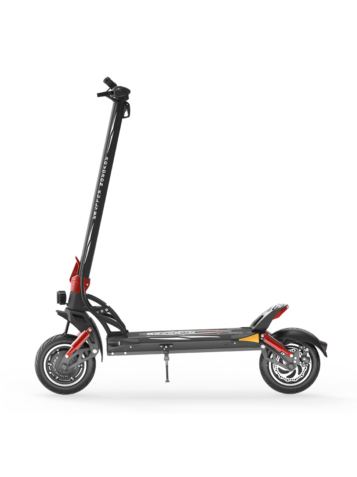

Quelqu'un s'est déjà penché sur la Rovoron Kullter qui je trouve ressemble fortement à la SW5 ?
Notamment comment est faite la colonne de direction me semble être adaptable sur une SW5 avec le lock à la Vsett
Oui c'est une évolution de la SW5 mais je suis pas sûr qu'elle vaut le prix demandé (2600€ pour la 31.5 Ah).  C'est toujours des suspensions à ressorts bas de gamme à priori (ils ont l'air plus longs, 150mm ?)
étanchéité...débrouille toi, batterie de gamme moyenne (celulles LG 18500 ?)
à coup sûr ils ont recyclés les contrôleurs aussi (les même qu'une victor , ma main à couper)
Bref pour le prix il y a mieux je pense en 2022
Modifié par themaster1
Oui elle a un petit air de famille
En complément
Pour la colonne, peut être adaptable, je ne le crois pas, ce n'est pas le même principe !
Les amortisseurs arrière sont mieux disposé que sur la SW-5 et 4 (meilleurs débattement)
Les câbles sortent plus haut de la colonne, donc je pense qu'ils sont moins sujets aux coupures (usure)
Moi aussi je trouve qu'elle est un peu trop cher, la SW-5 est en promo à moins de 1600€
https://dualtron-store.com/index.php/produit/speedway-5/
Pour son prix oui ça ne les vaut pas c'est quasi les mêmes spec que nos SW5
Dommage pour la colonne ça aurait pu être une idée pour éliminer ce fichu jeu dans les inserts !
Je révise un peu mon avis , sur le papier pas mal (à voir en vrai)
* freins zoom hydraulique
* batterie 30 Ah 60V (cellulles LG, modèle luxury)
* pneus  10x 3 pouces de large (bien !) (sur SW5 max 2"75)
* 2 moteurs, 4000 watts, (1 seul moteur possible), 75km/h max
* Comodo  plus haut de gamme pour la luxury
* Et le truc qui m'intrigue: suspensions à Air (selon le site de dualtron store)...  mensonge délibéré ?
Prix: 2400 € si on prend une Vset10+ à 2600€ ça se tient mais ça pique qd même

entre divers sites c'est pas les mêmes specs et incohérences entre les photos et les specs annoncées... frein hydraulique sur les différents modèles : NON ! suspension à air : NON (à ressorts comme les SW5) ! le comodo c'est toujours le même
je vais rester avec ma SW5 mais il faut que je trouve ces foutous inserts à remplacer pour supprimer ce jeu dans la colonne.... si quelqu'un en à je suis preneur :ane:
Il y a 2 heures, yseman974 a dit :
Va voir la nouvelle video sur youtube de dualtron store, c'est le comodo de la storm + surdeck en silicone pour la luxury.

Il y a 1 heure, themaster1 a dit :
la luxury oui il y a des options en plus (heureusement hein !) mais bon ça reste chaud pour ce que c'est quand même
