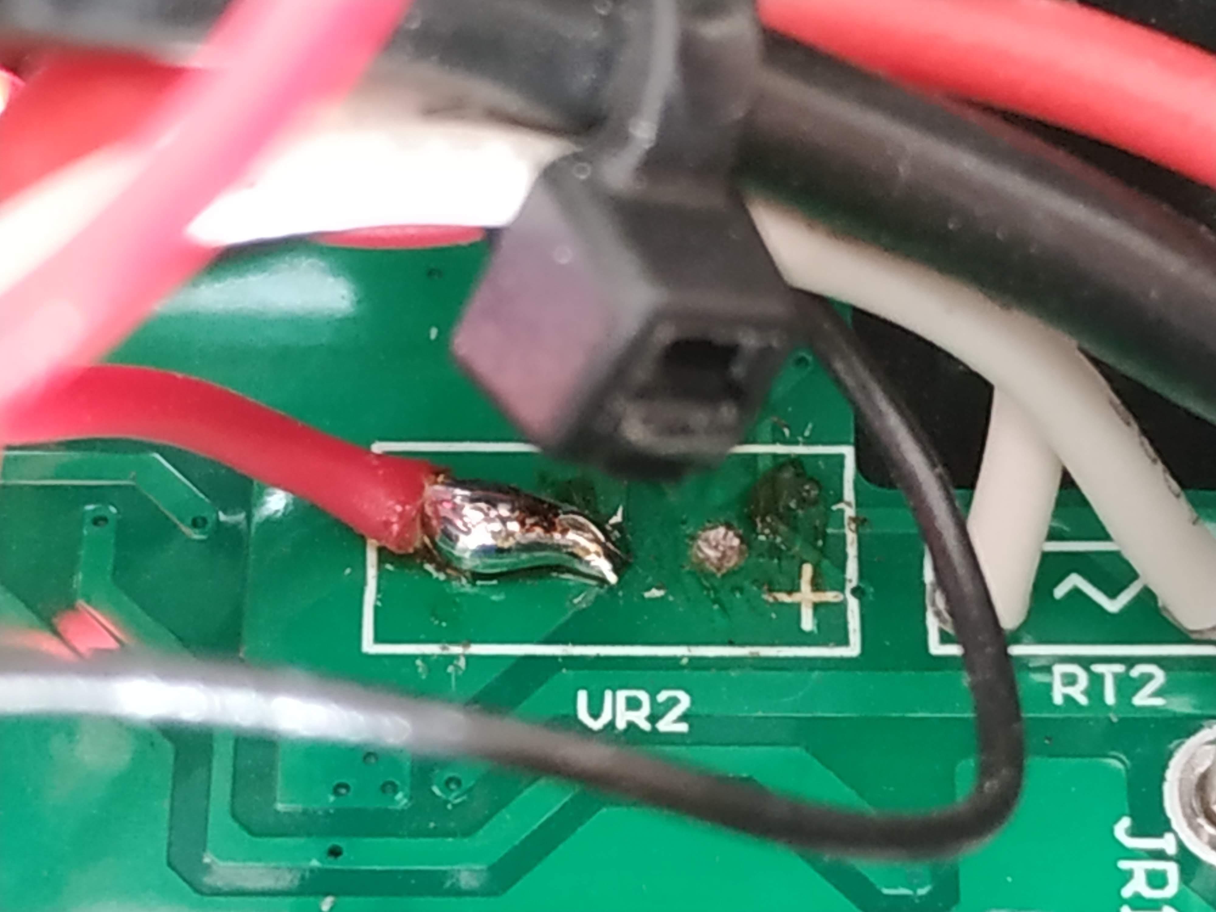

Il y a 9 heures, LeLion74 a dit :
Après analyse à la lumière du jour, l'emplacement le plus probable serait celui-ci...
Mais je vais attendre les confirmations ;)
Après soudure à cet emplacement, le chargeur fonctionne à nouveau parfaitement  ?
A part ce défaut de soudure, d'une manière général, l'intérieur du chargeur est soigné.
Il y a 9 heures, EUniCycles.eu a dit :
Yes. This is the place where it should be soldered

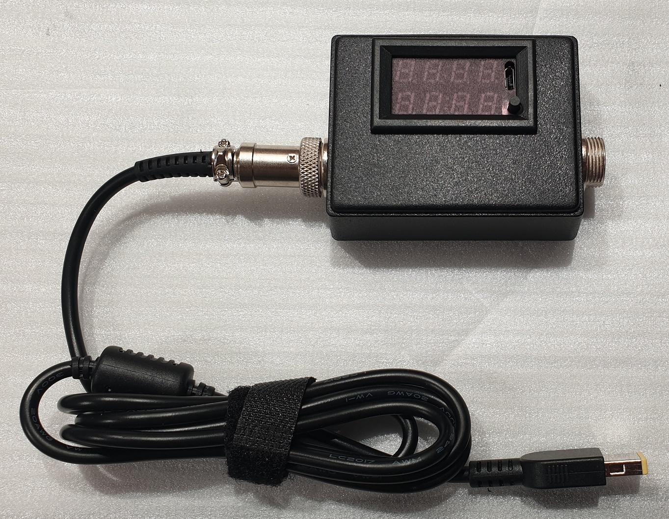

As @LeLion74 mentioned, we plan to release the Chargeman. The features are similar to this one in our Smart Chargers (including USB port and 2MB flash drive for charge logs).
Unfortunately our devices can't be so cheap like China products from Ali. We have to pay taxes ?, we have to make CE tests, we have to give warranty.
Next version of chargers and Chargeman will have OLED graphical screen and WiFi instead of USB. We hope you will like it.

@EUniCycles.eu, concernant votre Chargeman, il y aura't il un modèle avec la possibilité de mettre 2 chargeurs en parallèle pour faire de la charge rapide?
il y a 26 minutes, Tank a dit :
Yes, it will be this feature. On the picture is a prototype without double socket.
