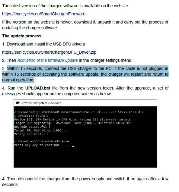

Salut, je viens de recevoir aujourd'hui le Smart Charger SC380L (avec connecteur Lenovo) et il fonctionne
Par contre, impossible de faire la mise à jour du firmware vers la version 3.12 (3.10 actuellement)
Je suis la procédure mais je n'ai que 2s pour connecter le câble USB (et non 15s comme noté) avant que le chargeur ne redémarre
Et si j'arrive à connecter le câble USB pendant ces 2s, le chargeur redémarre quand même
Pouvez vous m'aider @EUniCycles.eu ou un autres utilisateur de ce chargeur?
