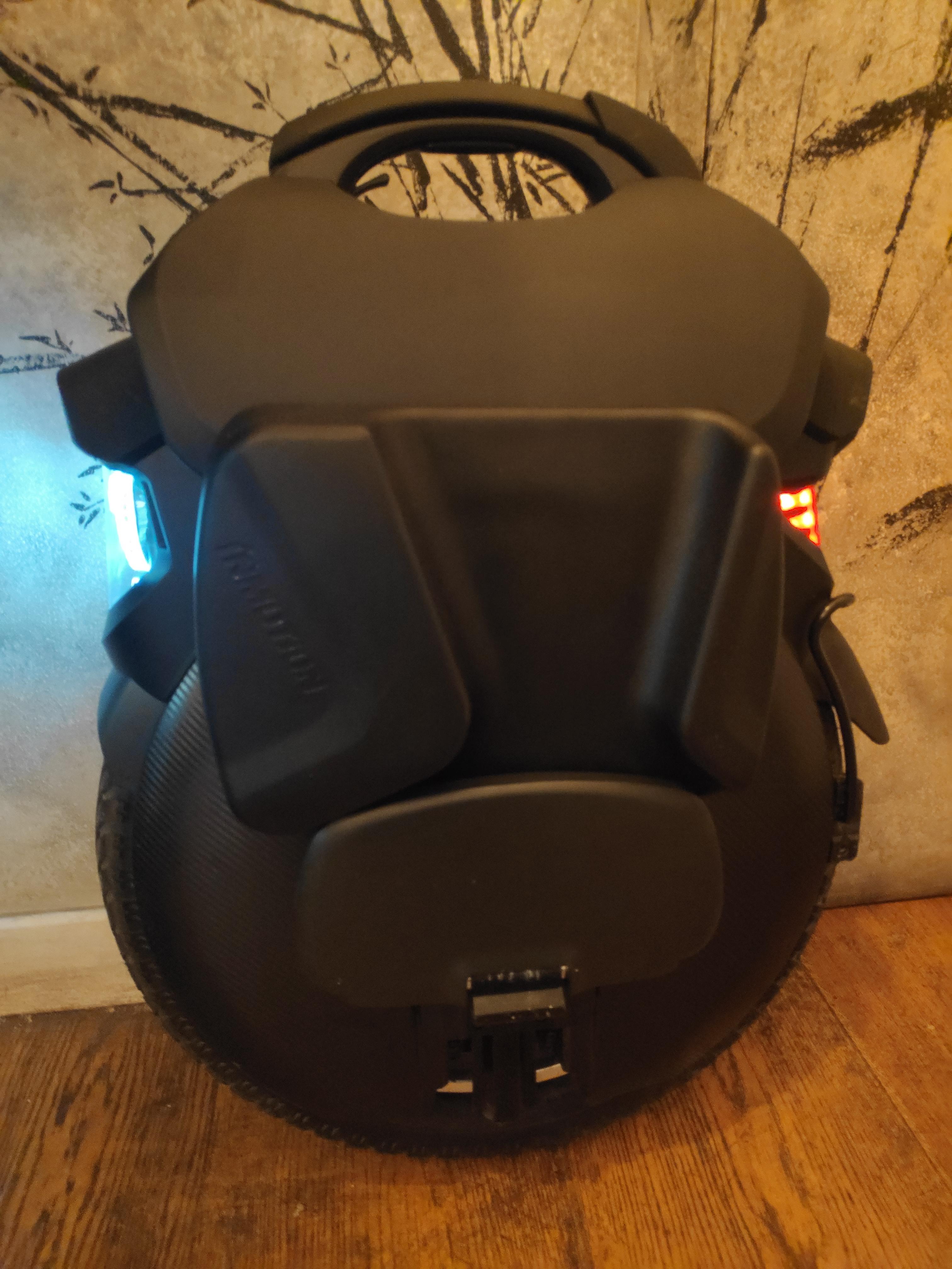

Power pads mis en place cet après-midi. Je teste tout ça cette nuit dans les rues Paris.
Petite photo au passage.

Un petit retour sur ma balade nocturne avec les power pads.
C'est pas mal. Il faut simplement commencer à prendre l'habitude que cela devient plus large. Un peu déstabilisant lors des arrêts et départs.
J'ai réajusté les pads en cours d'utilisation. Ils étaient un peu trop sur l'avant. Mes pointes de pieds aussi du coup.
Qu'ils soient du premier coup bien en place comme il faut, me semble pas évident. Vous serez peut-être aussi dans un premier temps à devoir ajuster au centimètres .
Bonne journée à vous.
