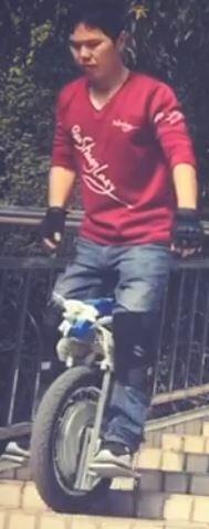

Justin38 Posté(e) le 7 avril 2020 Partager Posté(e) le 7 avril 2020 Prototype de la v11 en fonctionnement, on voit bien le fonctionnement des suspensions qui doivent êtres sur un rail 4 1 Lien vers le commentaire https://www.espritroue.fr/topic/12114-inmotion-v11/page/14/#findComment-237309 Partager sur d’autres sites More sharing options...
papaCoursac Posté(e) le 7 avril 2020 Partager Posté(e) le 7 avril 2020 Il y a 5 heures, Techos78 a dit : c'est la courbe du maximum disponible Encore une remarque: ce point de jonction entre zones 1 et 2, c'est le seul point de fonctionnement pour lequel le moteur développe sa puissance maximum utile: la plus grande vitesse pour le couple (intensité) maximum, car en zone 2, l'augmentation de vitesse est compensée par la diminution du couple, et même si la compensation n'est pas totale, la zone est trop dangereuse pour être raisonnablement utilisable (à mon avis). 😃 Nous sommes loin de la moto sportive dont la meilleure plage d'utilisation se situe entre le couple et la puissance max, donc en zone de couple décroissant! Lien vers le commentaire https://www.espritroue.fr/topic/12114-inmotion-v11/page/14/#findComment-237312 Partager sur d’autres sites More sharing options...
Robot Chicken Posté(e) le 7 avril 2020 Partager Posté(e) le 7 avril 2020 il y a 33 minutes, Justin38 a dit : Prototype de la v11 en fonctionnement, on voit bien le fonctionnement des suspensions qui doivent êtres sur un rail Alors ça c'est intéressant et vendeur ! Ils auront du le diffuser lors du stream, on a une bien meilleur idée de l'utilité de la suspension (pas que pour descendre des escaliers hein) et surtout ca m'a l'air bien stable. Je pari sur une vrai révolution dans le monde des Euc 1 Lien vers le commentaire https://www.espritroue.fr/topic/12114-inmotion-v11/page/14/#findComment-237315 Partager sur d’autres sites More sharing options...
Techos78 Posté(e) le 7 avril 2020 Partager Posté(e) le 7 avril 2020 (modifié) @Justin38 : vidéo intéressante. Attention, ce n'est pas le même escalier que la première vidéo, celui-ci est plus étroit (2x10 carreaux de large au lieu de 2x15 ou 16), le premier était couvert celui-là ne l'est pas mais surtout le premier était plus raide alors que pour celui-ci la hauteur de marche fait un presque 4 fois l'emmarchement, c'est à dire entre 15 et 20°. Un système coulissant, celui-ci descend très bas ce qui n'est pas le cas du modèle définitif qui donne accès à la valve. L'efficacité est sympa, bien sûr les intrépides peuvent s'en passer, mais pour le 3ième age c'est tout bon... @papaCoursac : tu as raison, la puissance électrique maxi est délivrée effectivement à la frontière entre les deux zones, là où U et I sont tous les deux max. C'est un peu comme pour les chargeurs qui donnent P max au passage de la régulation de courant à la régulation de tension. C'est quand même couillon que ce taux de modulation ne soit pas émis dans la trame bluetooth... Modifié le 7 avril 2020 par Techos78 3 Lien vers le commentaire https://www.espritroue.fr/topic/12114-inmotion-v11/page/14/#findComment-237316 Partager sur d’autres sites More sharing options...
