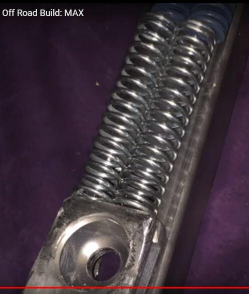

Quand même, on peut remarquer que InMotion a complètement copié un concept de roue suspendue vieux de 3 ans.
OK, c'est un pneu de moto monumental mais ce simple système à ressorts n'est pas ridicule en tout terrain.
Le débattement obtenu ici est très faible, presque anecdotique, mais l'idée était là :
Quant aux querelles de bac à sable entre IM et KS , c'est tellement lamentable qu'il est préférable de ne pas en parler.
