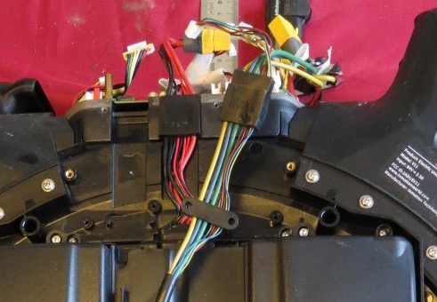

Intéressante exploration d'une V11 d'occasion récente :
https://forum.electricunicycle.org/topic/25095-photos-and-thoughts-from-disassembling-my-new-v11/
Je note que les protections des câbles d'alimentation du moteur (en jaune-bleu-vert non visibles ici) ont été gainés en thermo-rétractable sur une plus grande longueur :
Ce n'était pas le cas sur la mienne :
Je note aussi qu'il existe des caches roulements en une seule pièce (mais 1 de chaque côté! :D) et c'est plutôt une bonne nouvelle. :yaisse:

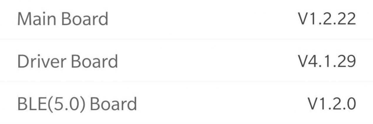

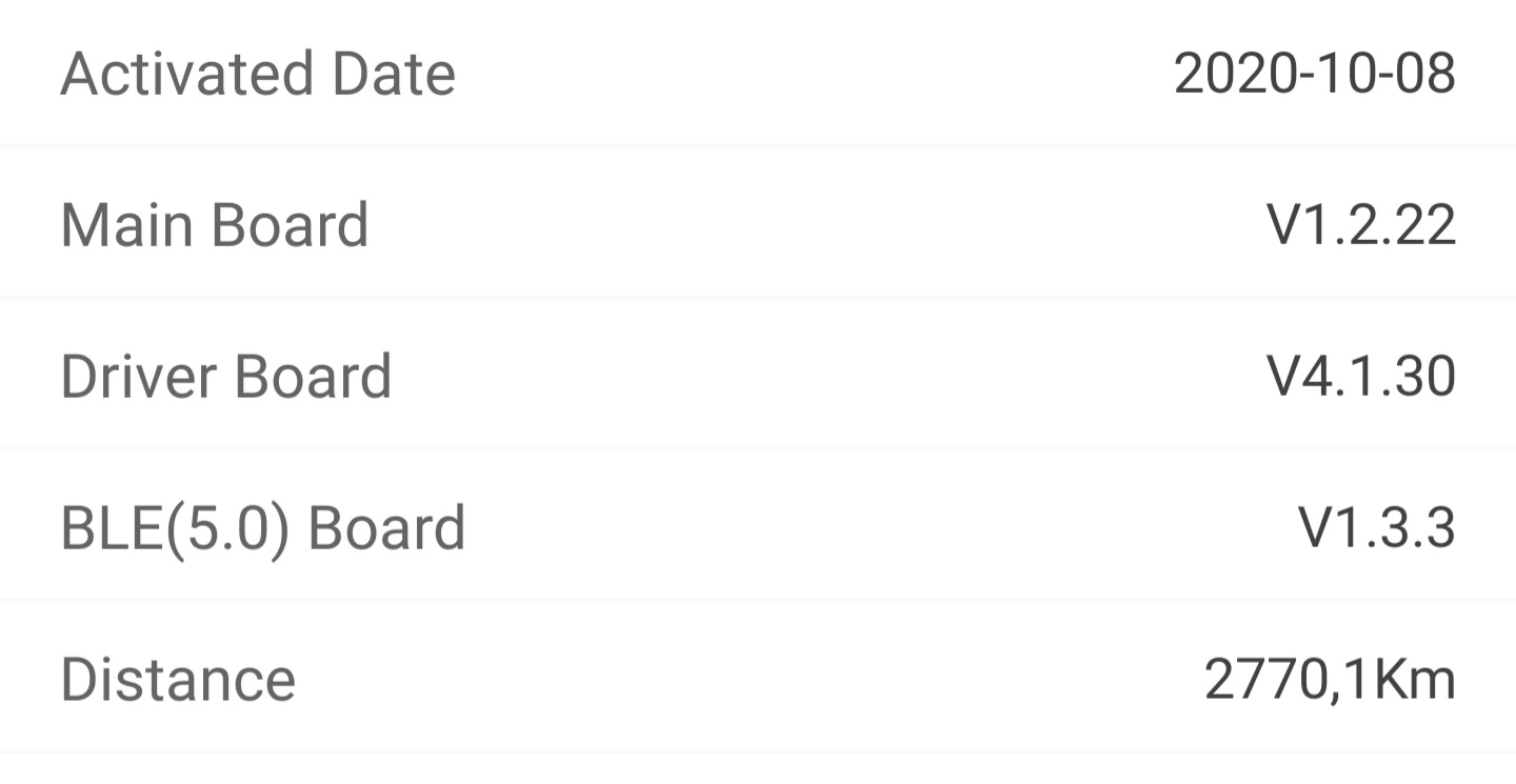

Et quelle est ta version de firmware ?
il y a 13 minutes, Motard34 a dit :
Moi j’ai ça
C'était l'ancien firmware ça, le BLE a été mis à jour :
Ok, je vois et est-il intéressant, judicieux ou indispensable de faire cette mise à jour qui a l’air de créer tant de problèmes ? Qu’apporte t elle réellement ? Et comment la réaliser ? Directement via l’app IM ou doit-on procéder différemment ?
