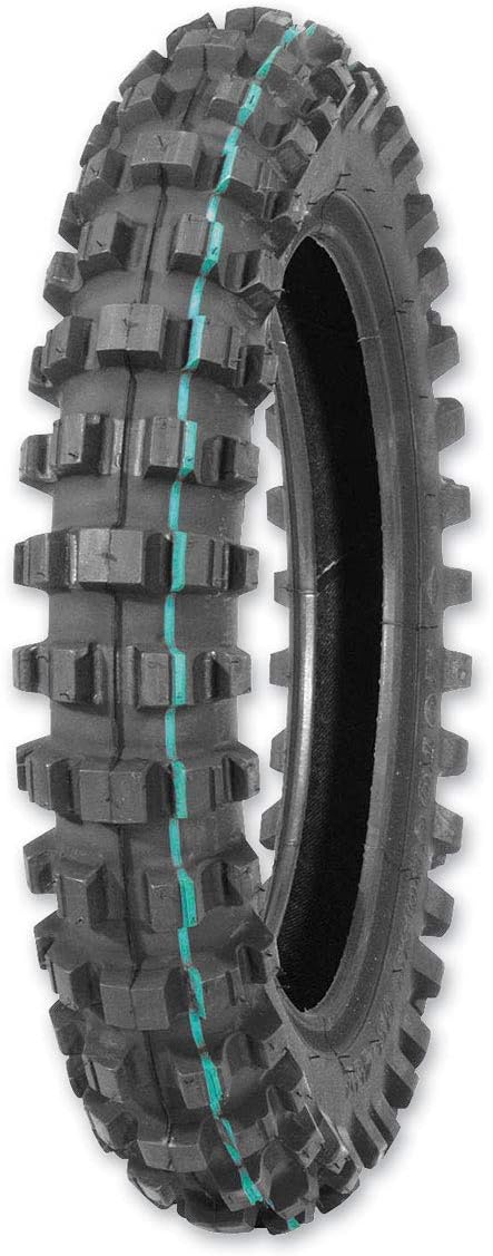

Une S18 avec pneu à crampons et pads supplémentaires :
C'est curieux ce besoin des S18'tistes de se faire des souches... xD (Merci Audiard!)

Le pneu : IRC Mini-Cross 2.50-14 Rear Tire T10299
