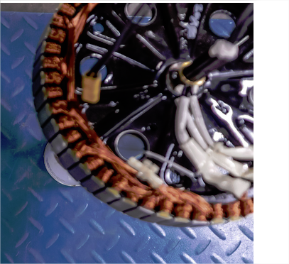

Le changement des roulements de la V11 par Крапка Коло (et par des SKF:
Une traduction par sous-titres dans la langue de votre choix est possible. ;)
