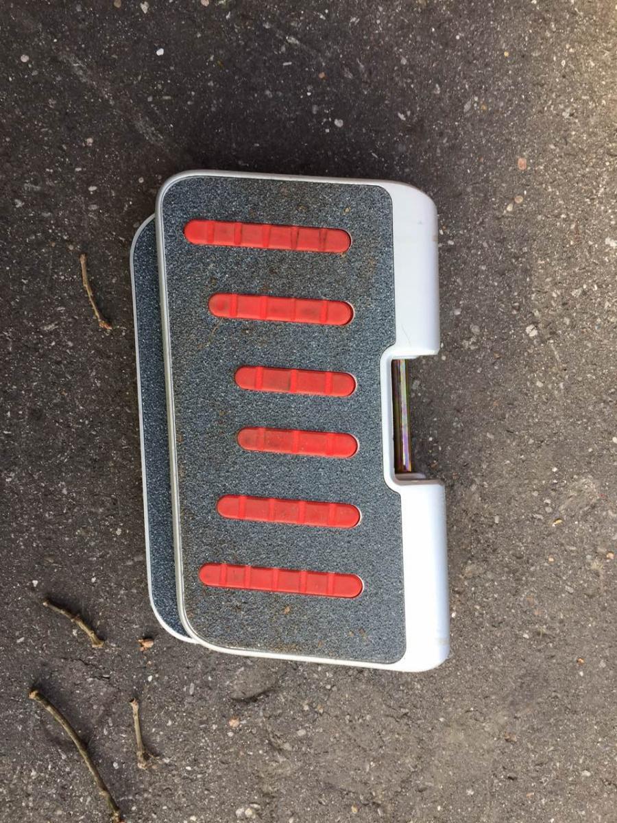

 J'affine mes sensations de roulage. Toujours dans l'idée de la comparer à la Msuper 2  les pédales de la M 3 sont plus haute et permettent des virages serrés sans risque de toucher le sol
il y a une heure, cricri a dit :
Et c'est une très bonne chose! :) Avec la MS2, il m'arrive effectivement assez souvent d'accrocher les pédales du fait de leur largeur (ornières, racines, gros cailloux, etc., plus qu'en virage serré...), et aussi de leur position un peu (trop?) basse (en forte descente freinée, notamment, et si il y a en plus des gratons ou autres irrégularités...).
Modifié par sbouju

Sur la Ms3 S+ (1600wh) je me plaignais des pads.
Suite au changement des pédales (1 cm de plus latéralement) cela change tout.
