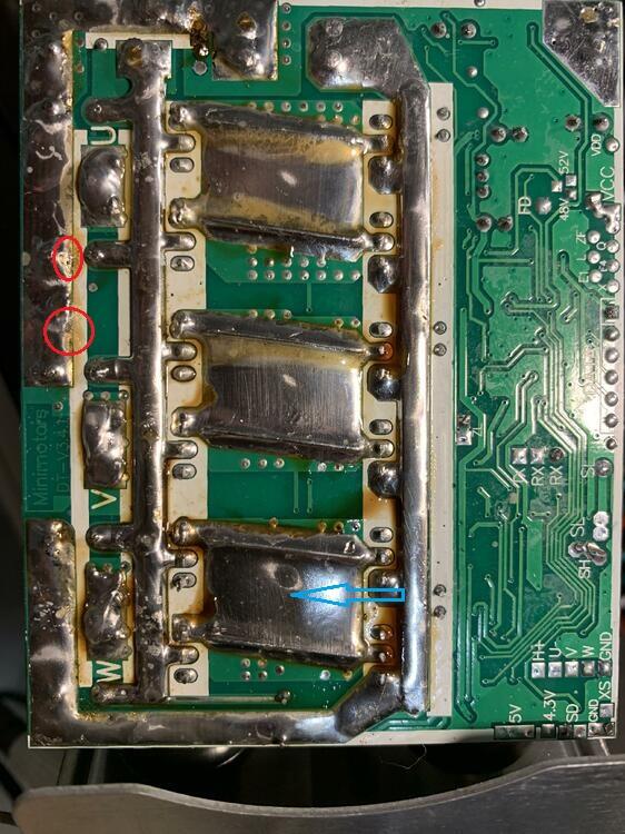

PhamtomX Posté(e) le 15 août 2020 Auteur Partager Posté(e) le 15 août 2020 Moi aussi j’ai premièrement pensé un Cable mal branché ou un court-circuit quelque part. J’ai bien contrôler tout le circuit d’alimentation de A à Z et rien d’anormale. J’ai ouvert le contrôleur avant ce soir et je constate des traces très bizarre sur l’arrière du circuit imprimé. Je pense que le problème viens de la. Qui plus est le circuit imprimé du contrôleur flotte dans sa boîte métallique. N’étant pas fixé il a du bien morflé sur le choque... Citer Lien vers le commentaire https://www.espritroue.fr/topic/13534-probl%C3%A8me-moteur-avant-currus-panther/#findComment-259226 Partager sur d’autres sites More sharing options...
crockmi le spartiate Posté(e) le 15 août 2020 Partager Posté(e) le 15 août 2020 regarde avec un multimètre si il y a un court circuit entre les fils de phase, puis teste les mosfet à la d'un tuto youtube 1 Citer Lien vers le commentaire https://www.espritroue.fr/topic/13534-probl%C3%A8me-moteur-avant-currus-panther/#findComment-259233 Partager sur d’autres sites More sharing options...
AdemJS Posté(e) le 16 août 2020 Partager Posté(e) le 16 août 2020 C'est vrai que ton transistor a une drôle de couleur par endroits... Il se peut fort qu'il présentait certains problèmes avant le choc dont tu parles, et que ce choc fut le coup de grâce. Ceci dit, je maintiens que le choc n'est sans doute pas l'explication principale. Citer Lien vers le commentaire https://www.espritroue.fr/topic/13534-probl%C3%A8me-moteur-avant-currus-panther/#findComment-259268 Partager sur d’autres sites More sharing options...
Christian-91 Posté(e) le 16 août 2020 Partager Posté(e) le 16 août 2020 (modifié) Tu pourrait faire une photo de très près là ou j'ai cerclé en rouge ? Edit 1: pas floue=bien nette Fleche bleue, la couleur est un peu plus sombre que les autres, mais ne me semble pas anormale, c'est un pond de soudure qui n'a pas l'air d'avoir commencé à fondre, mais je peu me tromper ! Edit 2: le(s) transistor(s) ont peut-être trinqué(s), voir le commentaire plus haut de @crockmi le spartiate Modifié le 16 août 2020 par Christian-91 1 Citer Lien vers le commentaire https://www.espritroue.fr/topic/13534-probl%C3%A8me-moteur-avant-currus-panther/#findComment-259272 Partager sur d’autres sites More sharing options...

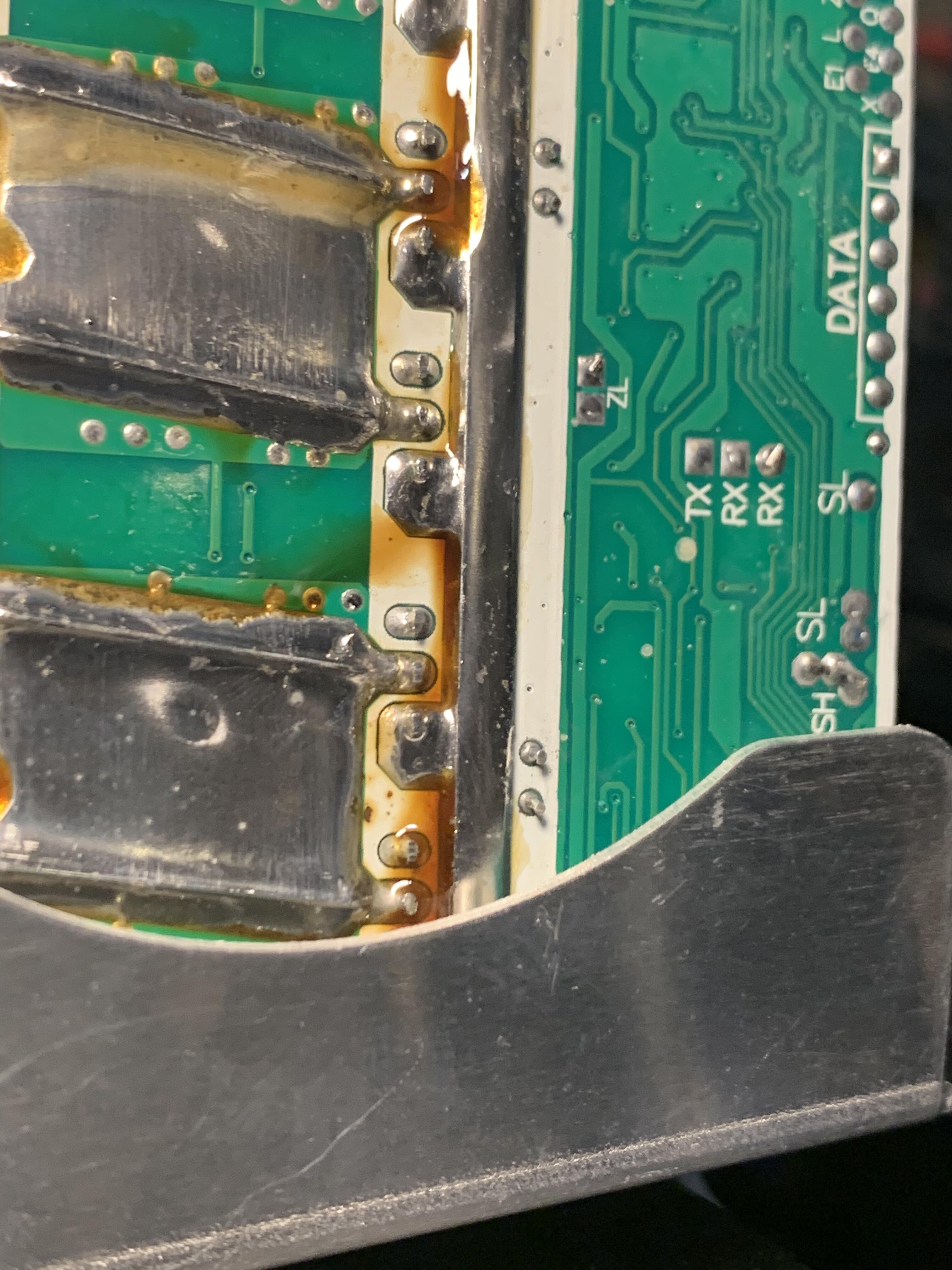

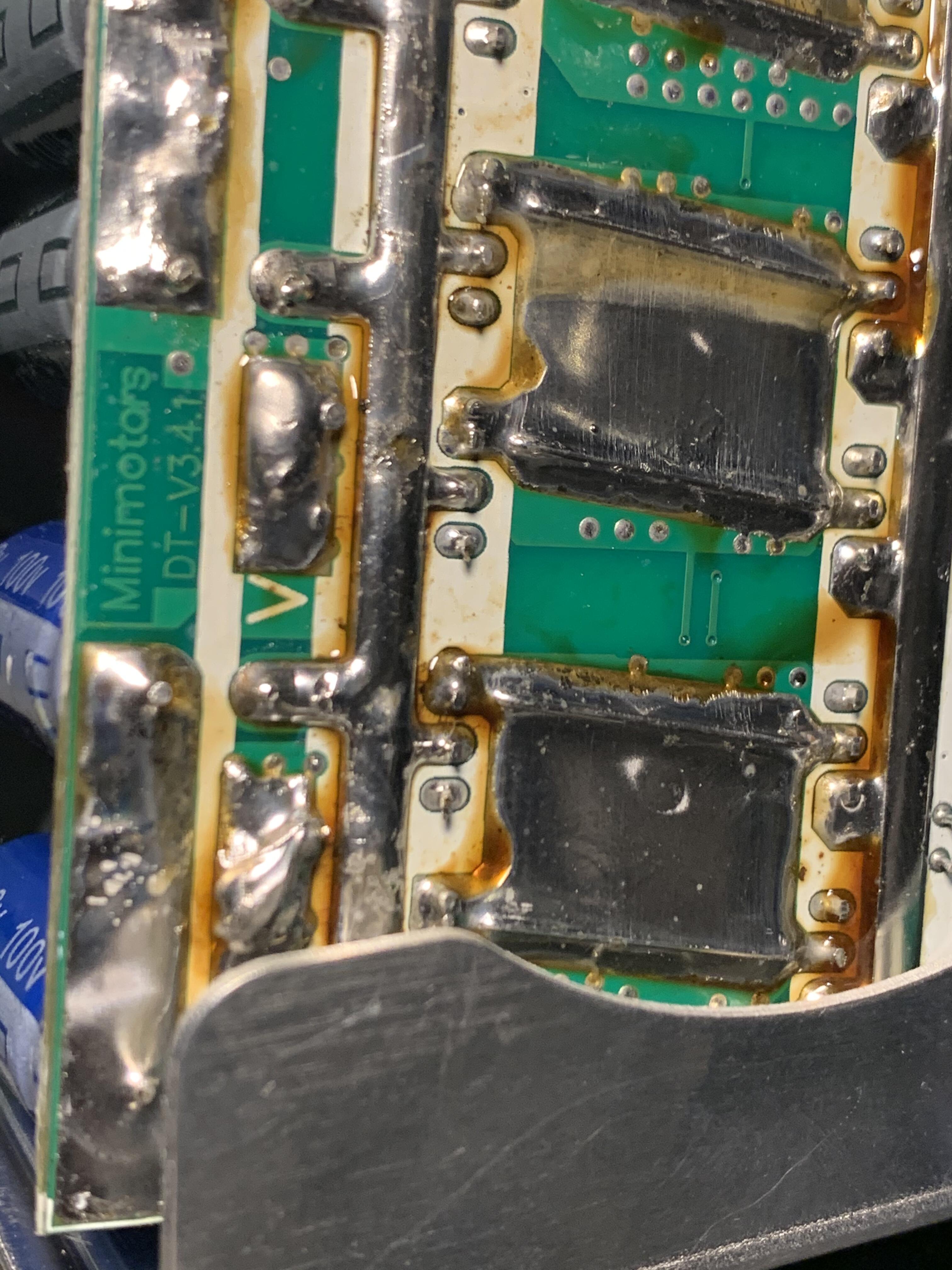

PhamtomX Posté(e) le 20 août 2020 Auteur Partager Posté(e) le 20 août 2020 Déjà, merci à tous pour vos réponses. J’ai enfin pu m’occuper de ma trot aujourd’hui.(beaucoup de boulot en ce moment) Voici les quelques photos demander par @Christian-91 Je vais faire le teste croisé des contrôleurs (j’aurais pu y penser avant quand même...) Pour les mesures, mon multimètre a rendu l’âme, je vais en racheter un. Si vous avez une réf à me conseiller je suis preneur. Citer Lien vers le commentaire https://www.espritroue.fr/topic/13534-probl%C3%A8me-moteur-avant-currus-panther/#findComment-259887 Partager sur d’autres sites More sharing options...
Christian-91 Posté(e) le 20 août 2020 Partager Posté(e) le 20 août 2020 (modifié) Le 20/08/2020 à 17:18, PhamtomX a dit : Voici les quelques photos demander Développer Merci, bon finalement c'est des soudures plutôt crades, surtout celle ci-dessous, peut-être dû à une surchauffe ou un "flash/arc électrique" 1er rond rouge en haut, en touchant quelque chose dans le boitier, je n'ai pas d'idées à suggérer je me range aux propositions plus haut ! Quand je vois certaines soudures, pfff, c'est à chier, le service qualité il n'y en a pas !! Le 20/08/2020 à 17:18, PhamtomX a dit : Je vais faire le teste croisé des contrôleurs (j’aurais pu y penser avant quand même...) Développer Dans l'urgence ont ne pense pas à tout Modifié le 20 août 2020 par Christian-91 1 Citer Lien vers le commentaire https://www.espritroue.fr/topic/13534-probl%C3%A8me-moteur-avant-currus-panther/#findComment-259910 Partager sur d’autres sites More sharing options...
