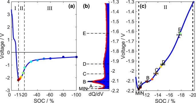

Les cellules lithiums peuvent être stocker vides (a +0,0v, mais pas en dessous, en cas de SUR-décharge -2.12v les dégâts sont irréversibles) en dessous de 0v, la membrane se décompose, génère du CO2, ce qui finis pas débrancher la cellule (fusible a pression interne [appeler CID] )
si le voltage est passer bien en dessous de 2,12v le cuivre forme une jonction entre les bornes de la cellule empêchant la recharge, et limitant la tension entre -0,5 et 0,5v ce qui permet au courant de passer sans endommager d’avantage la cellule, cette technique est utiliser en situation d'urgence EXTRÊME (ISS, combi astronaute, on se sert même de cellules comme propulseur de secours)
En revanche, certain BMS n'accepte pas la charge en dessous de 3v ... ce qui limite les risques d'incendies si une cellule est en court circuit, mais ça embête le consommateur... le BMs devrait toujours fournir un faible courant de recharge pour raviver le pack

un instant que je cherche le chinois, c'est du spacial ;3
mais oui eviton de sortir de la plage des 3,3 - 4,17v c'est mieux (mais aussi les courrants + ou - 5Amps)
Results
Voltage curve during overdischarge
The voltage during overdischarge is shown in Fig. 1(a). The overdischarge profile can be approximately divided into 3 stages according to the characteristics of the voltage variations. In Stage I (−11% < SOC ≤ 0%), the voltage dropped rapidly from 3.4 V to the minimum voltage of approximately −2.19 V, following a clear platform at approximately 1 V. In Stage II (−20% < SOC ≤ −11%), the voltage stopped declining and rebounded gradually with several fluctuations. In Stage III (−100% < SOC ≤ −20%), the voltage underwent a monotonic gradual increase asymptotically to 0 V without fluctuations.
figure1
