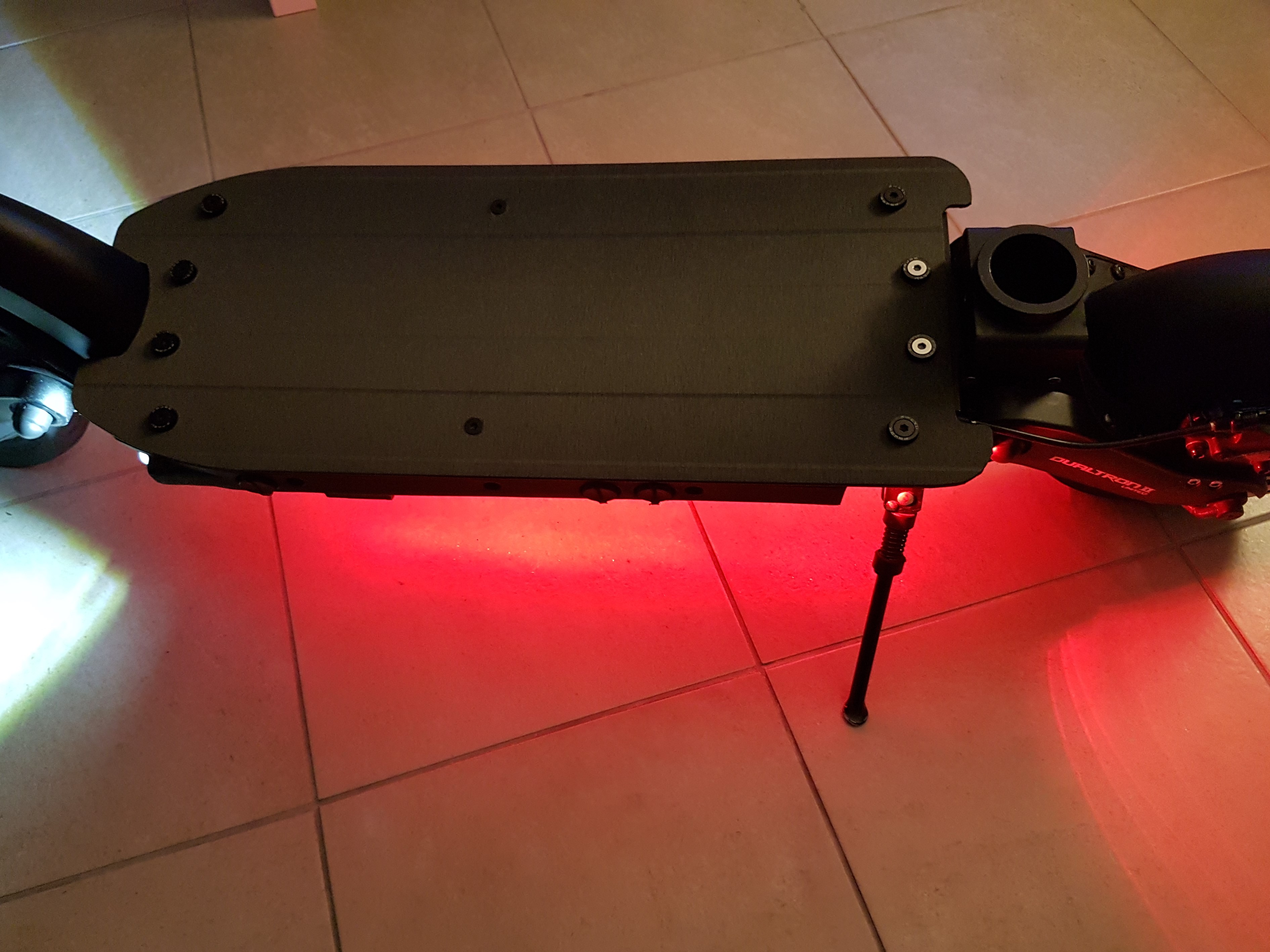

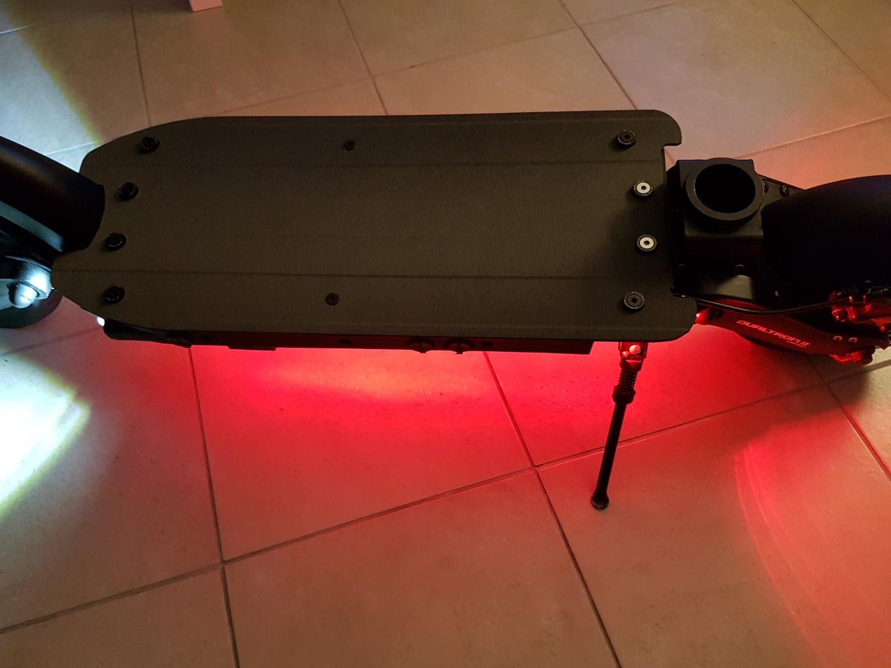

Et une dernière photo pour ce soir : avec le bandeau led en dessous du Deck.

Ah tu m'intéresse comment ta fait pour le bandeau stp moi je suis pas très visible de derrière et en me klaksonne souvent la nuit

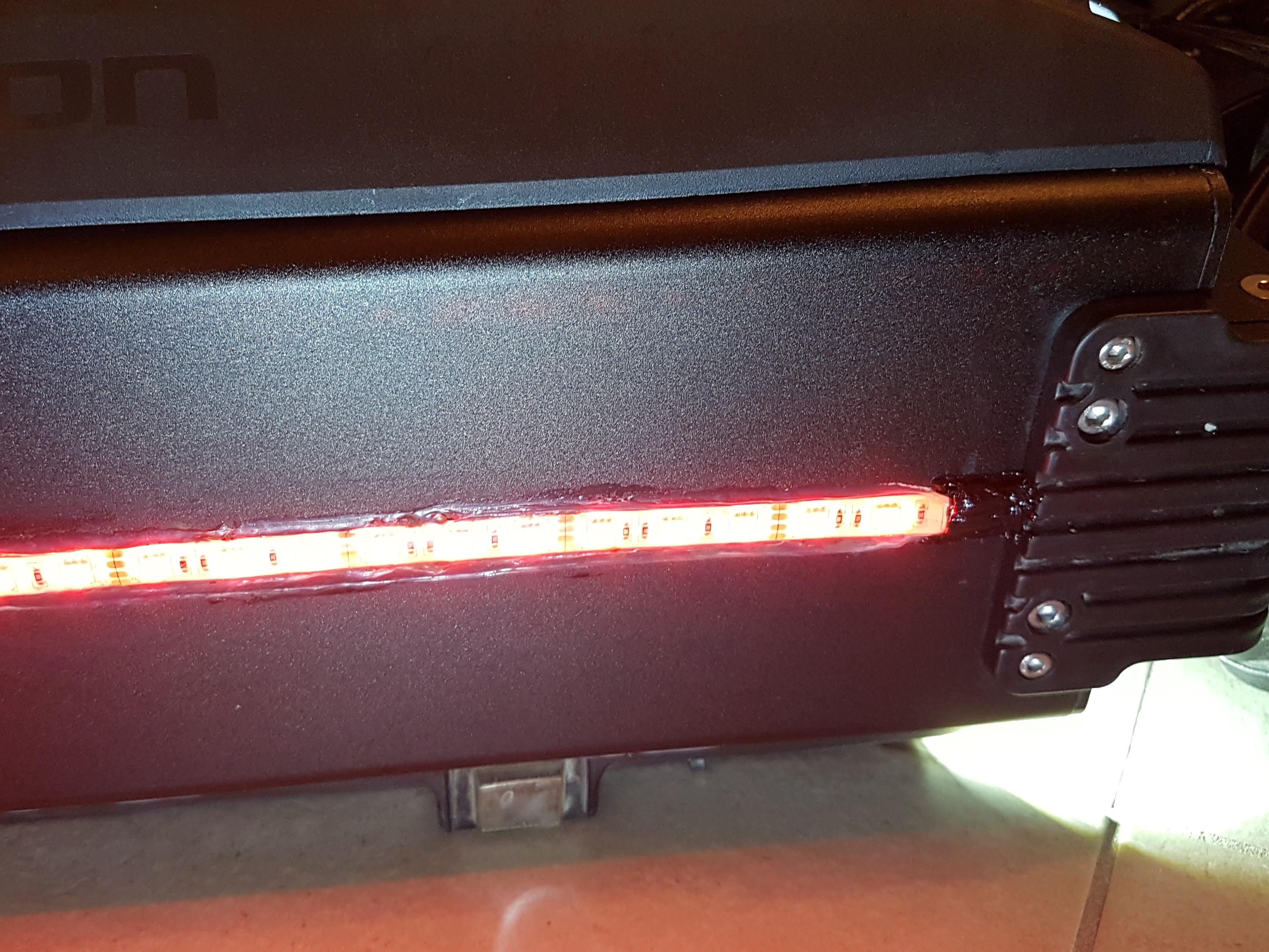

@UniversLorsque j'ai acheté ma trott à un membre du forum, le bandeau led était déjà posé. J'ai juste amélioré la pose en faisant une entaille sous le pare choc en plastique et remonter le câble par la banane puis le Deck.
Le branchement se fait au convertisseur 12 V. via le bouton Led. Demain, je reçois un nouveau kit LED avec télécommande RF (Radio Fréquence) au lieu actuellement d'infrarouge. Ce qui te permet de changer la couleur, effet stroboscopique, ...

Ah ouai super et le truc c'est quoi de la colle
@Univers du silicone transparent sur le bandeau et du silicone noir sur les câbles

Ah d'accord et du coups il a percé le dissipateur de chaleur
Non le capot latéral, du coup, je l'ai changé
