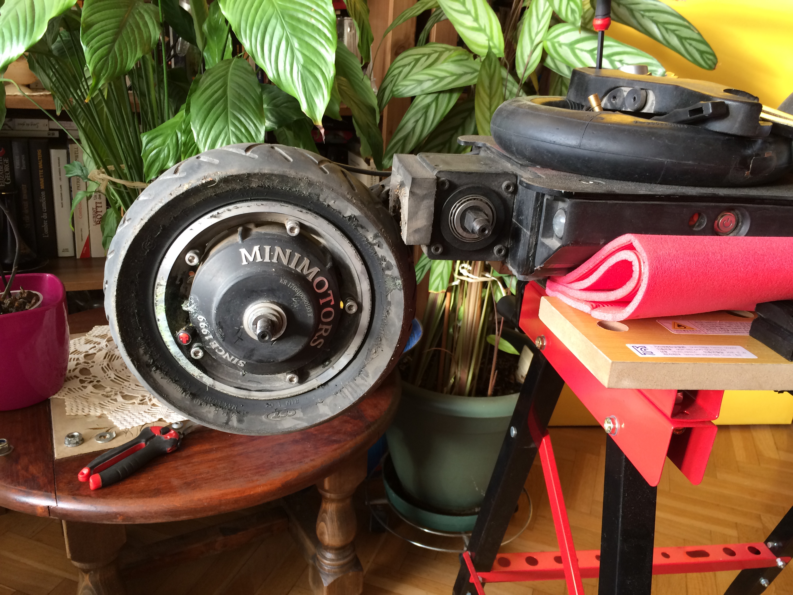

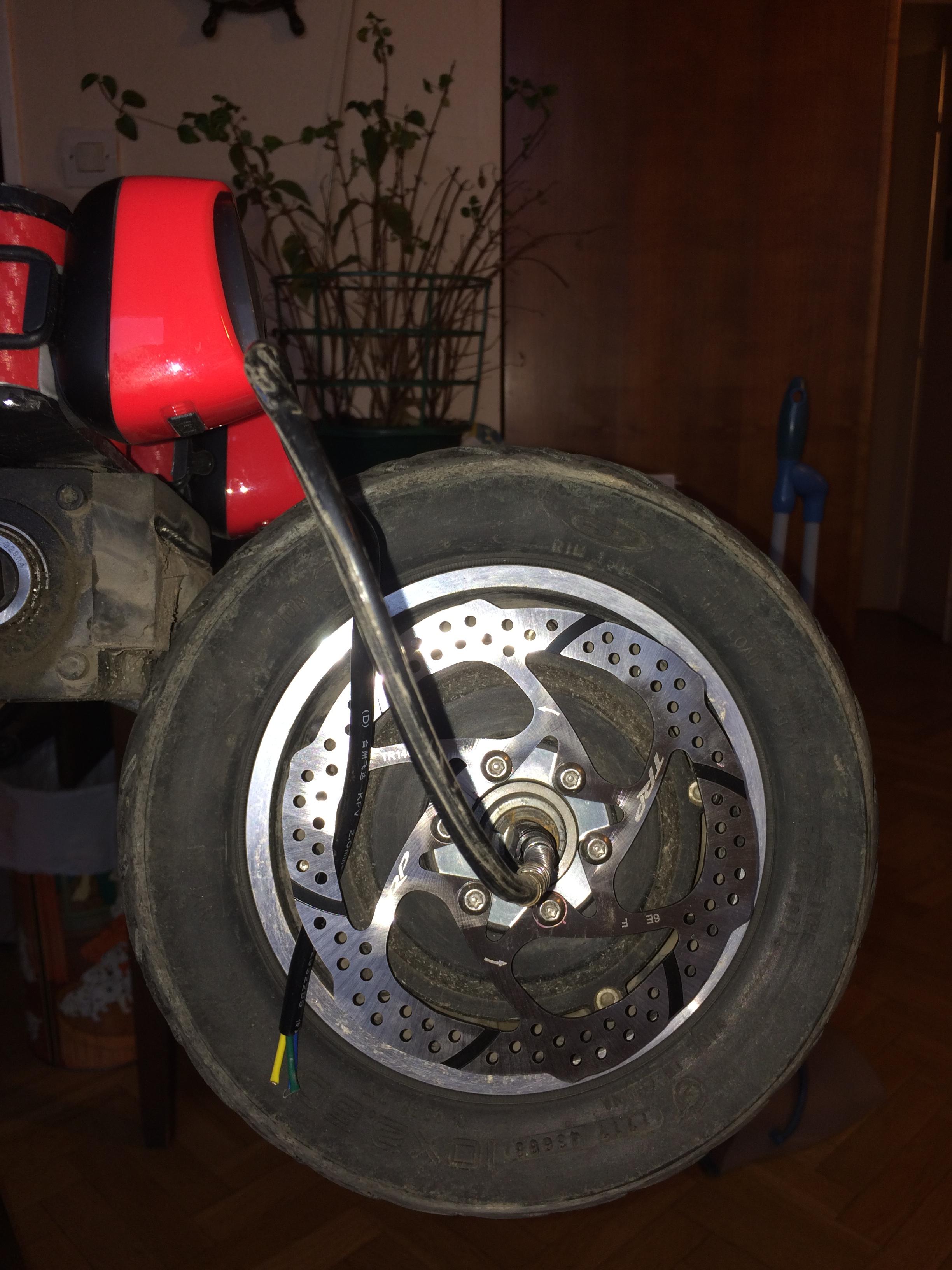

@Didier.94600 quel est ton but ? pour les crevaisons ?
Non @remshow c'etait surtout pour le changement des disques fournis avec mes étriers lors de mon achat,
pour les crevaisons pas besoin de décabler, car les demi-jantes s'ouvrent du coté opposée au disque !!!
il y a 3 minutes, Didier.94600 a dit :
Merci @Didier.94600, ce n'était pas toi qui avait écrit un post, sur le fait de ne pas démonter la roue mais d'enlever les bras oscillants ? Plus pratique ?
il y a 43 minutes, remshow a dit :
Sisi tout a fait @remshow, et j'ai procédé de la même façon pour réaliser mes changements de disques !!!
c'est beaucoup moins galère que de remettre la roue si tu la démonte !!!
