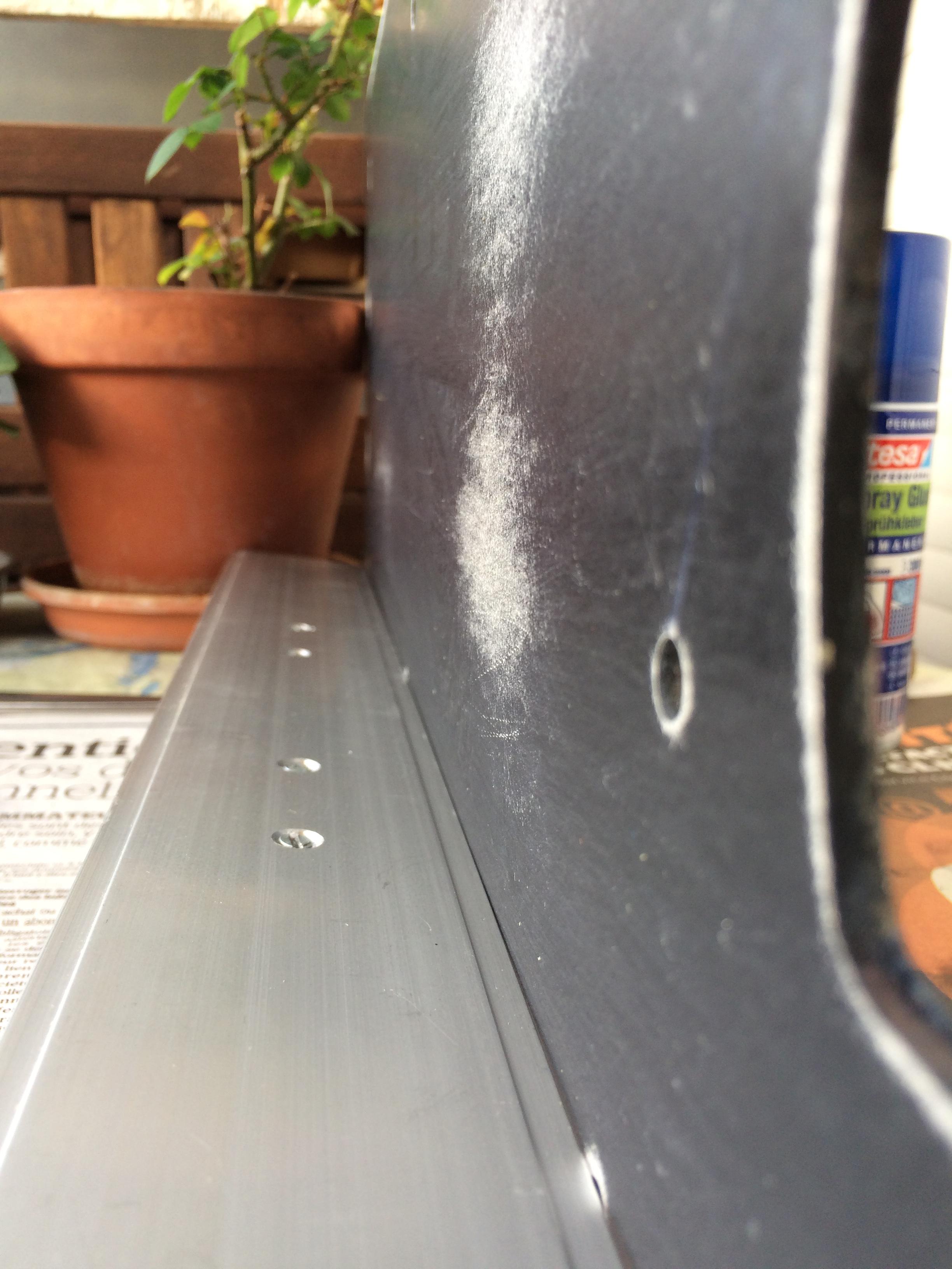

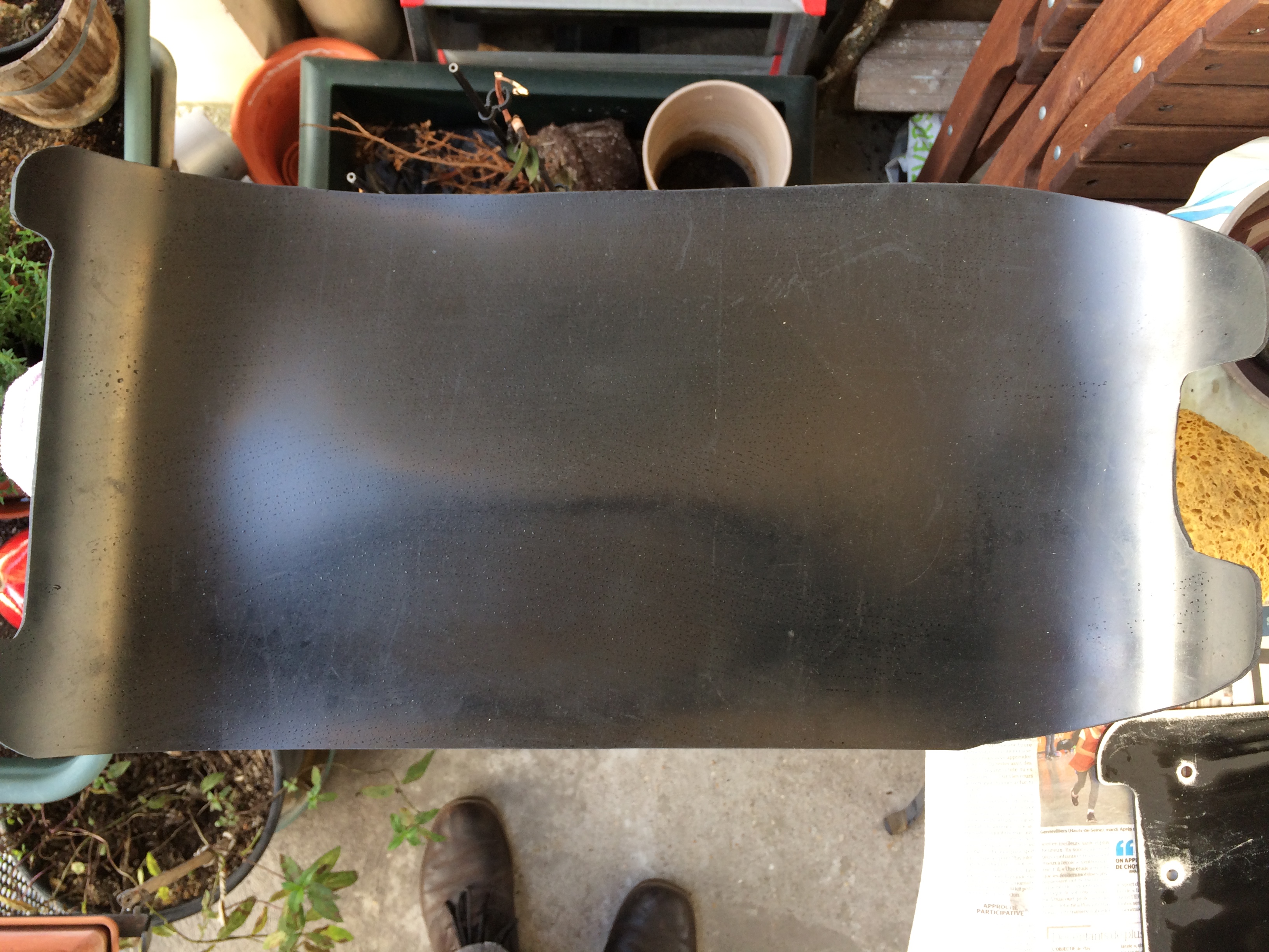

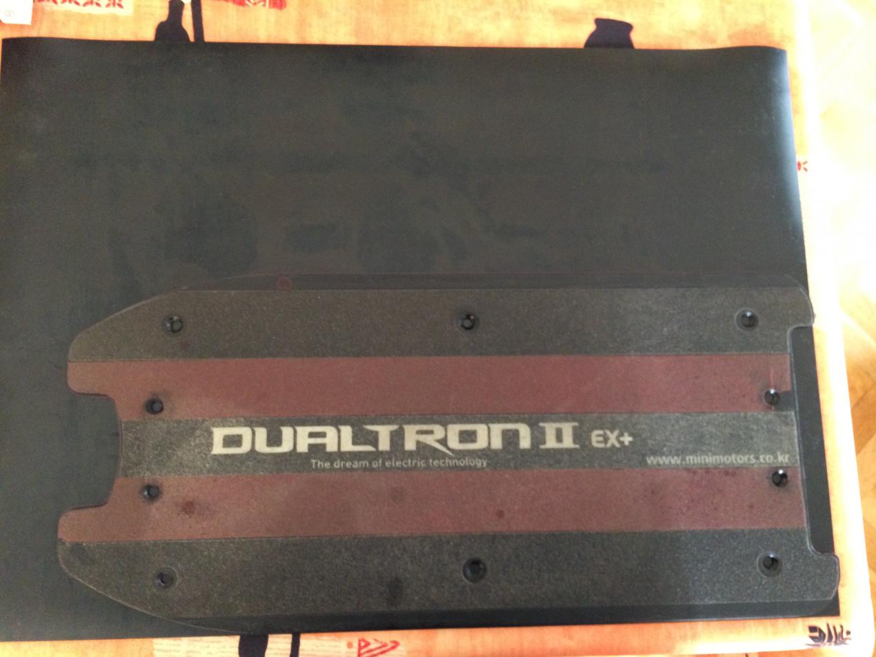

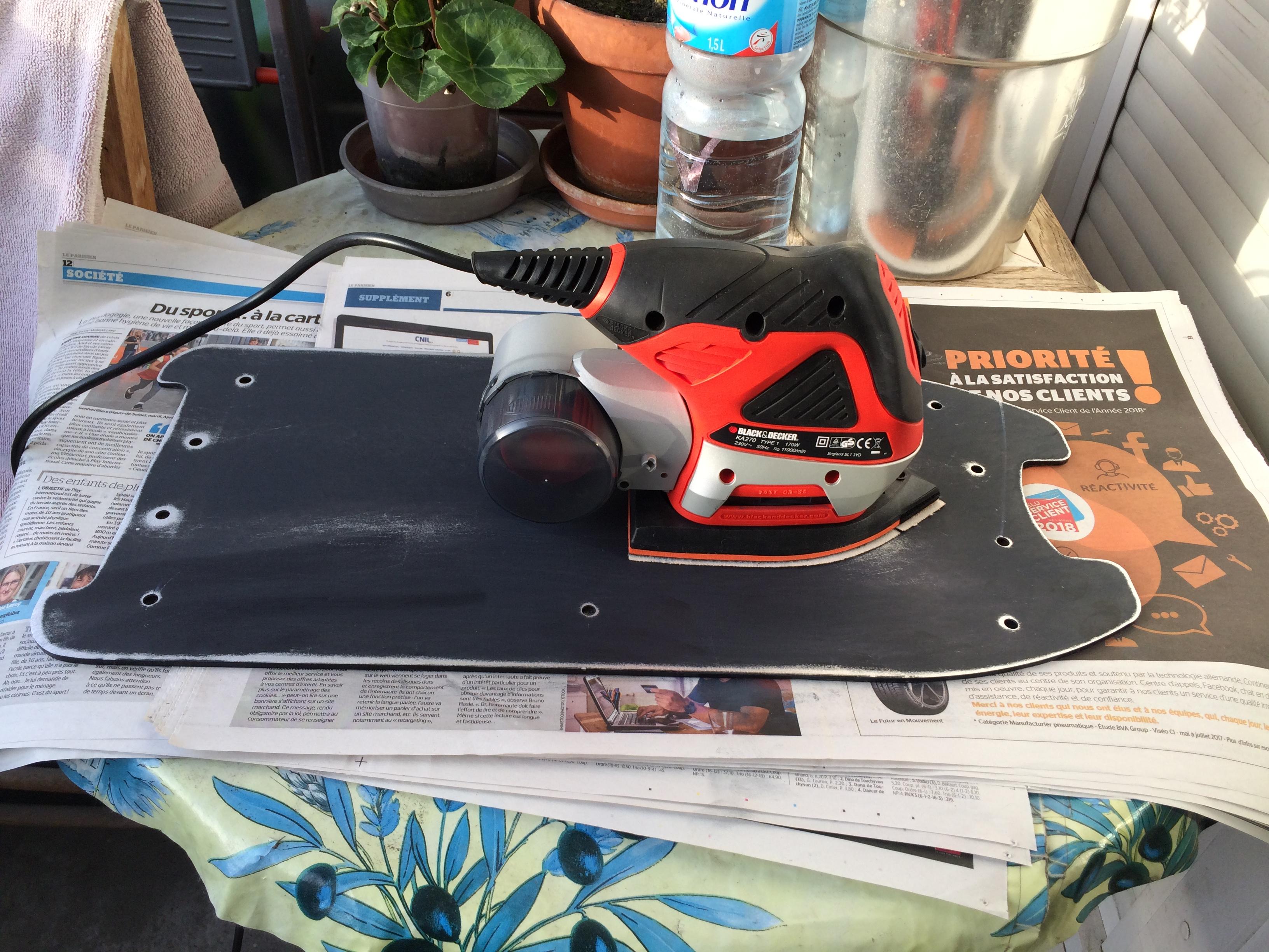

En effet !!! je l'ai fait sur ma DT2-EX+ et c'est vraiment pas sorcier a faire voici comment j'ai procédé :
1 - Démonter le petit cache (item cover) sous la banane pour accédé au toron qui rentre dans le deck et lui poser tout autour un peu de silicone.
2 - Acheter une feuille de silicone chez Amazon de 2 mm d'épaisseur par 590 X 420 mm et la coller avec une colle contact en bombe a la place
du petit joint MiniMotors monté d'origine, mais avant bien vérifié que ton plateau est bien droit et pas bombé au centre comme le mien (8/10 mm)
3 - Avec un emporte pièce de 8 mm refaire les trous pour les vis de fixation du plateau et le remonté avec des vis un peu plus longue de M6X16/18 mm
pour les 6 vis du pourtour, les 4 autres restantes sont assez longue normalement, et y a plus qu'a remonter le plateau en ayant mis un petit coup de
silicone sur la sortie du cable de frein arrière qui ressort du deck, et là normalement une DT1/2 ou Ultra ne devrait plus craindre la pluie !!!
Ahh j'oubliai, il faut poser aussi une ou deux bandes de gaffer sous le deck au niveau de la jointure des flancs gauche et droite avec le deck car
l'eau peut s'immiscé par là aussi et il y a des cables qui passent dans ceux-ci. Mais en aucun cas cela ne sera jamais un sous-marin, hein !!!!!
Bon je te met quelques liens et photos de ma réalisation.
@ + Didier
