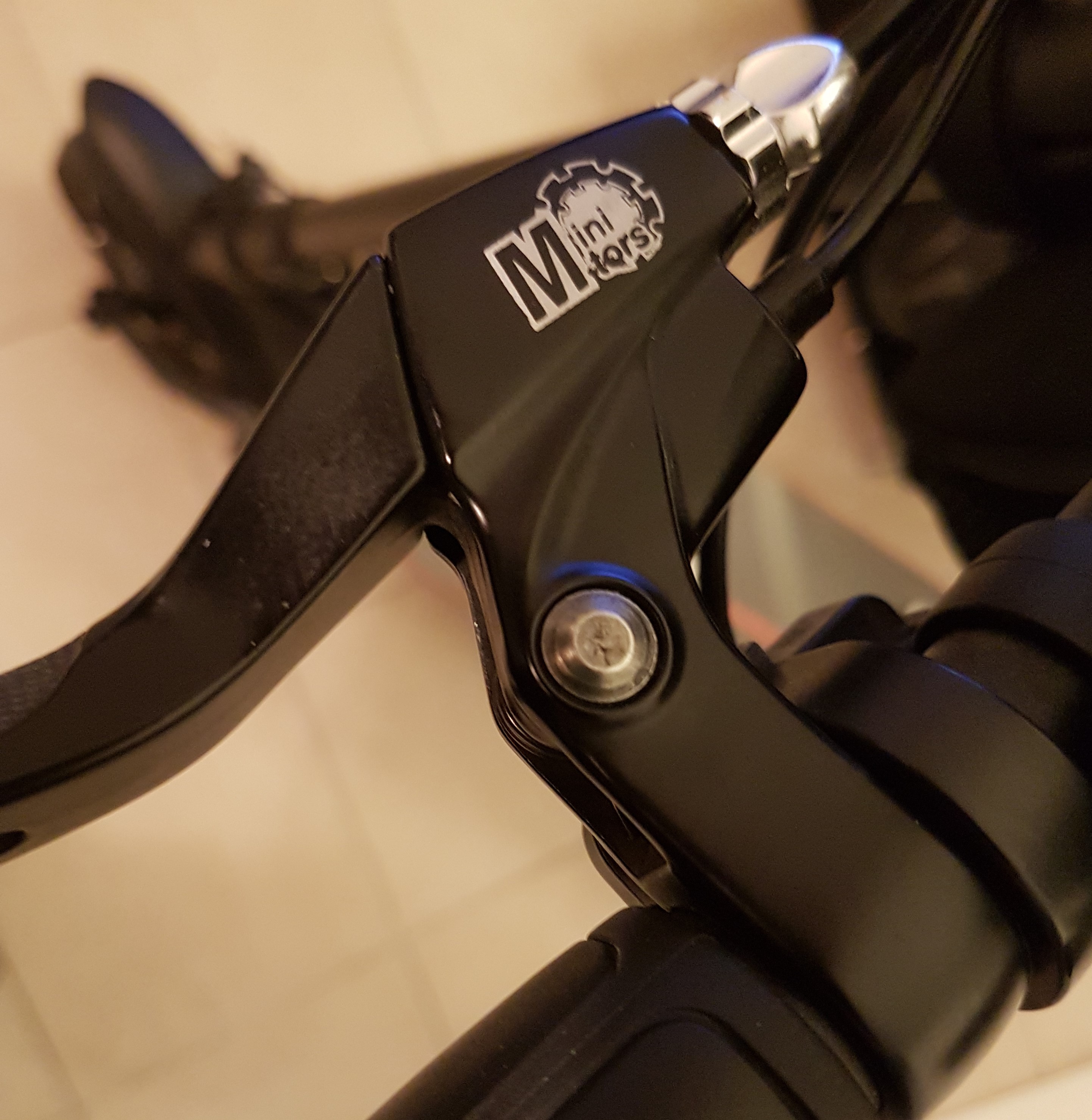

  • Salut à Tous  Bon Aujourd'hui je devais faire les connecteurs de ma roue avant et une agréable surprise est apparue dans ma boite aux lettres et je ne m y attendais pas, commande postée par carbo
  • Salut j'ai enfin pu faire une bonne ballade aujourd'hui 37 km charge pleine et retour avec 56,6 volt au charge doctor. J'ai donc pu tester les juin tech et et les disques en 160 et bien ça freine

GLOOOOOORIA IN EXCELCIIIIIIS DEEEEEOOOOO! Hosanna et toutes ces conneries.
Ou plutôt Gloria in excelsis Kylin Pan, en fait. Après avoir attendu 1007 ans l'arrivée de la poignée... Paumée par la poste (pas d'avis de passage... "Allez dans votre bureau local" "non, en fait, appellez le 36 31" "retournez dans votre bureau local, promis il y est" "vous avez essayé le bureau à 10 bornes d'ici?" "désolé, c'est l'heure de la pause" "ah bin non, c'est reparti en chine", etc.)...
KWK m'a renvoyé, à leur frais et par DHL (48 heures promises, 48 heures effectives) une seconde poignée. Moins de 10 minutes de montage et hoplà, c'est fait.

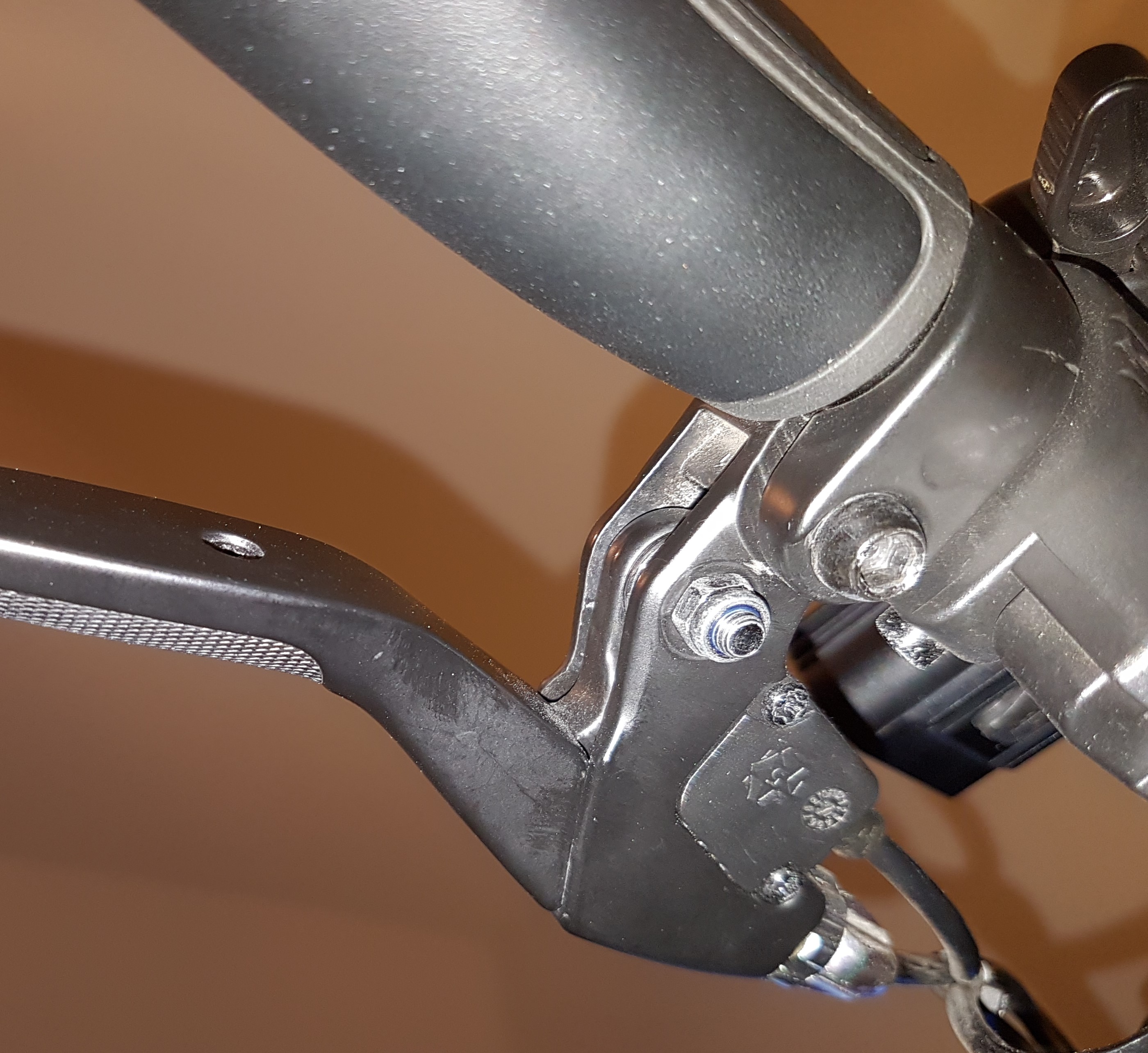

Salut à tous j’ai besoin de vos lumières
Aujourd’hui en pleine descente j’ai un frein qui a lâché, au début je ne savais pas d’où ça venait, je suis rentré moi j’avais toujours le frein arrière :)
Et en y regardant de plus près il y a un truc qui a cassé au niveau de la poignée de mon frein je ne sais pas comment ça s’appelle désolé !
Dois-je changer la poignée de mon frein où puis-je faire une bricole pour le réparer je vous laisse la photo elle est beaucoup plus parlante que moi!
merci d’avance ??
Modifié par babaji
@babaji, j'ai l'impression que ta poignée s'est déboitée. Je te mets des photos de mon frein recto / verso, si ça peut d'aider
Merci @Francky
j’ai pris la photo en appuyant sur la gâchette de frein, c’est le mécanisme à l’inter Qui a lâché, il est maintenant que par le haut, en mettant une petites vis est un écrou ça irait mais je ne sais pas si ça tiendrait et je ne sais pas déjà si je peu y avoir accès en démontant complètement le frein ?
je verrai demain à tête reposée
par contre s’il y a d’autre du fofo qui ont des idées jsuis preneur!
Apres je veux bien acheter un autre frein mais j’ai pas envie d’attendre 3 semaines pour l’avoir :(
Modifié par babaji

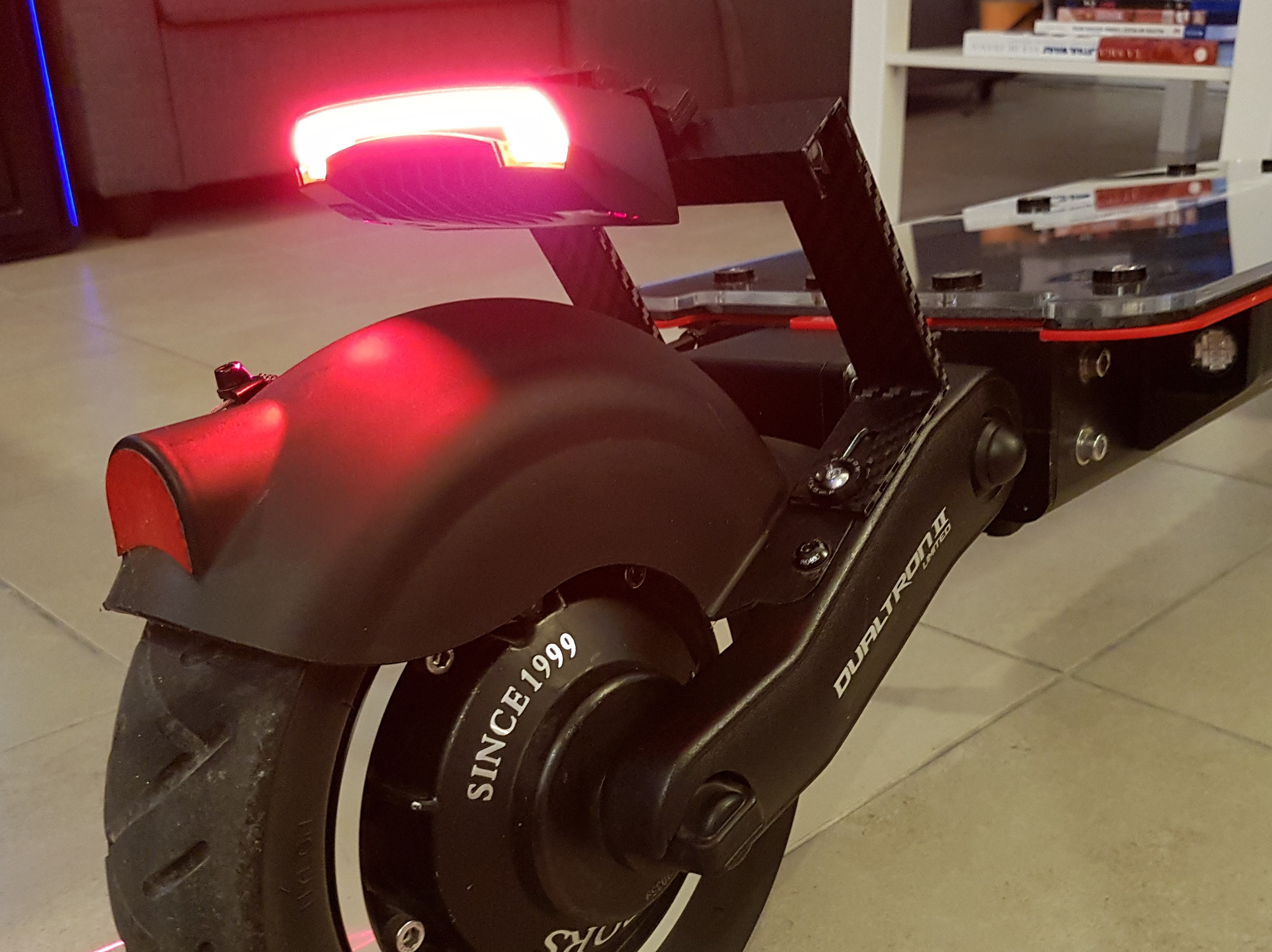

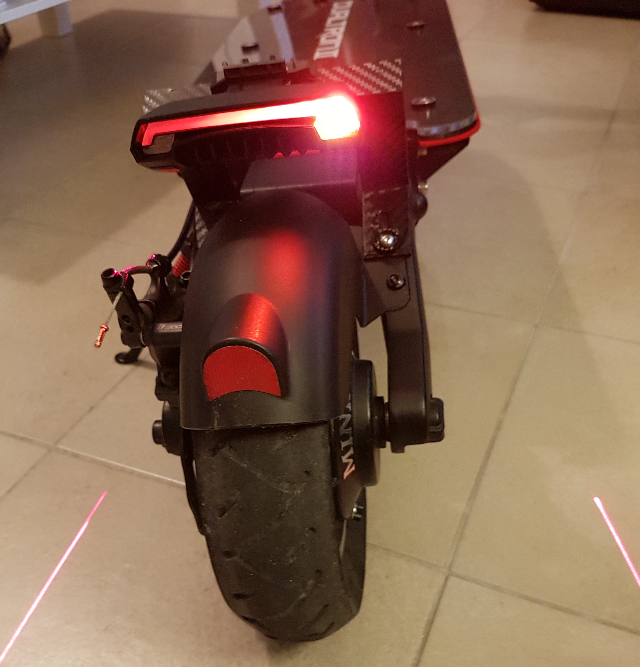

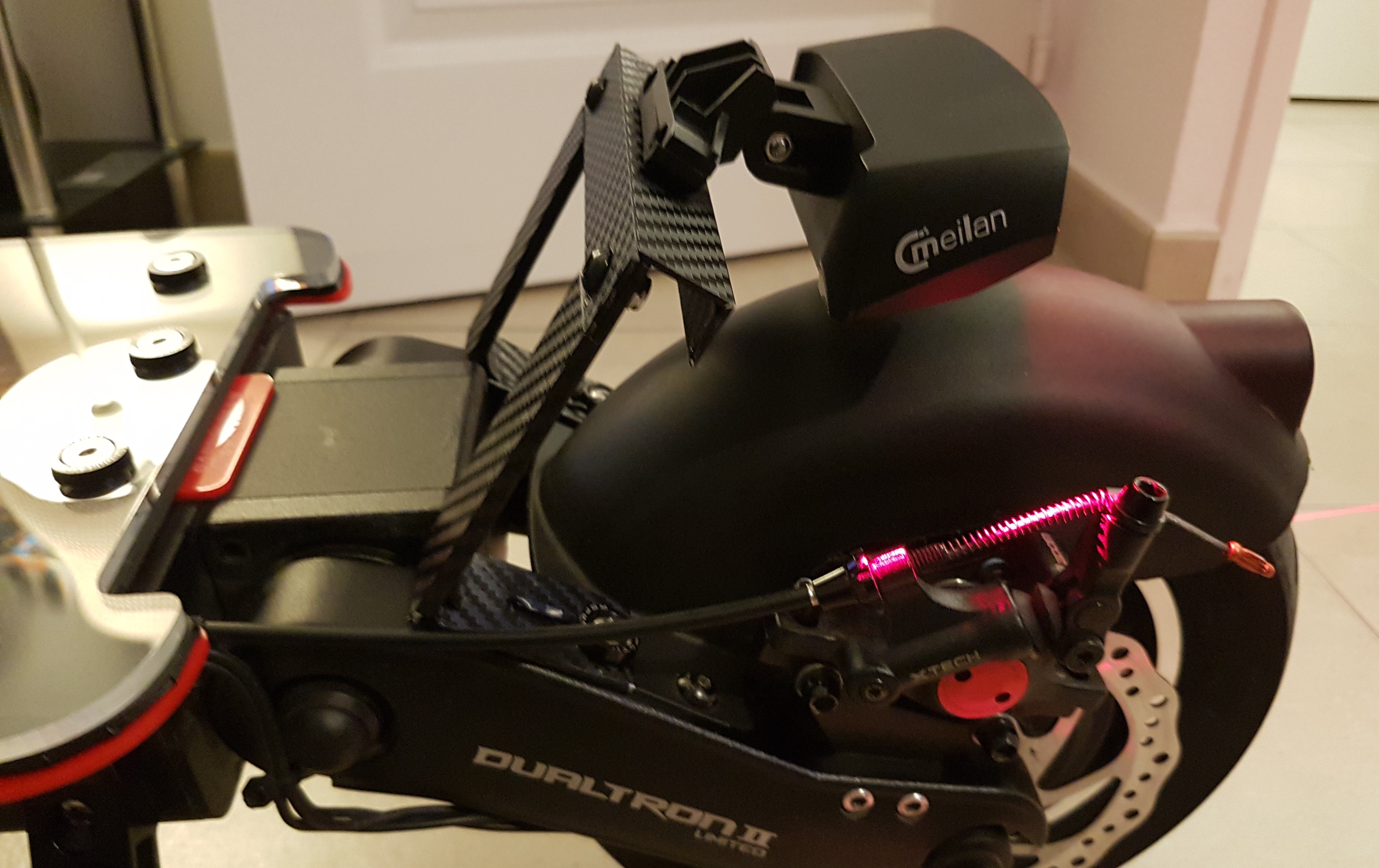

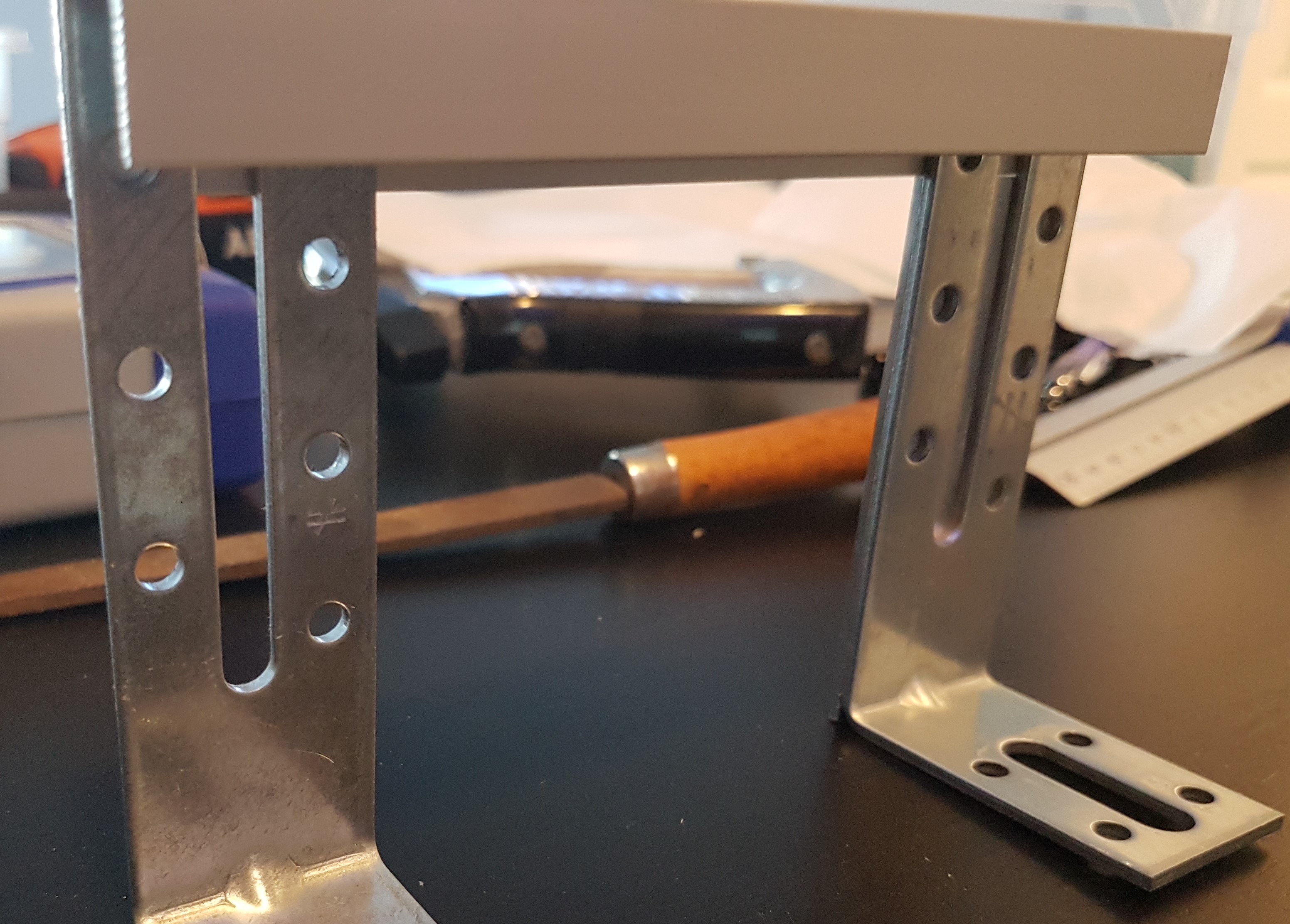

Poignée + Support Meilan
Je me suis fait ce petit support pour lampe-clignotant Meilan X5 (avec Télécommande)
Modifié par Francky
Salut @babaji,
c’est le rivet qui a sauté... too bad
Tiens, j’ai trouvé ça dans mon bac à recyclage... j’ai fait du ménage ce week-end !!
tu me MP ton adresse je t’envoi le levier seul demain (c’est le gauche il faudra que ru le changes de toutes façons) ;)
