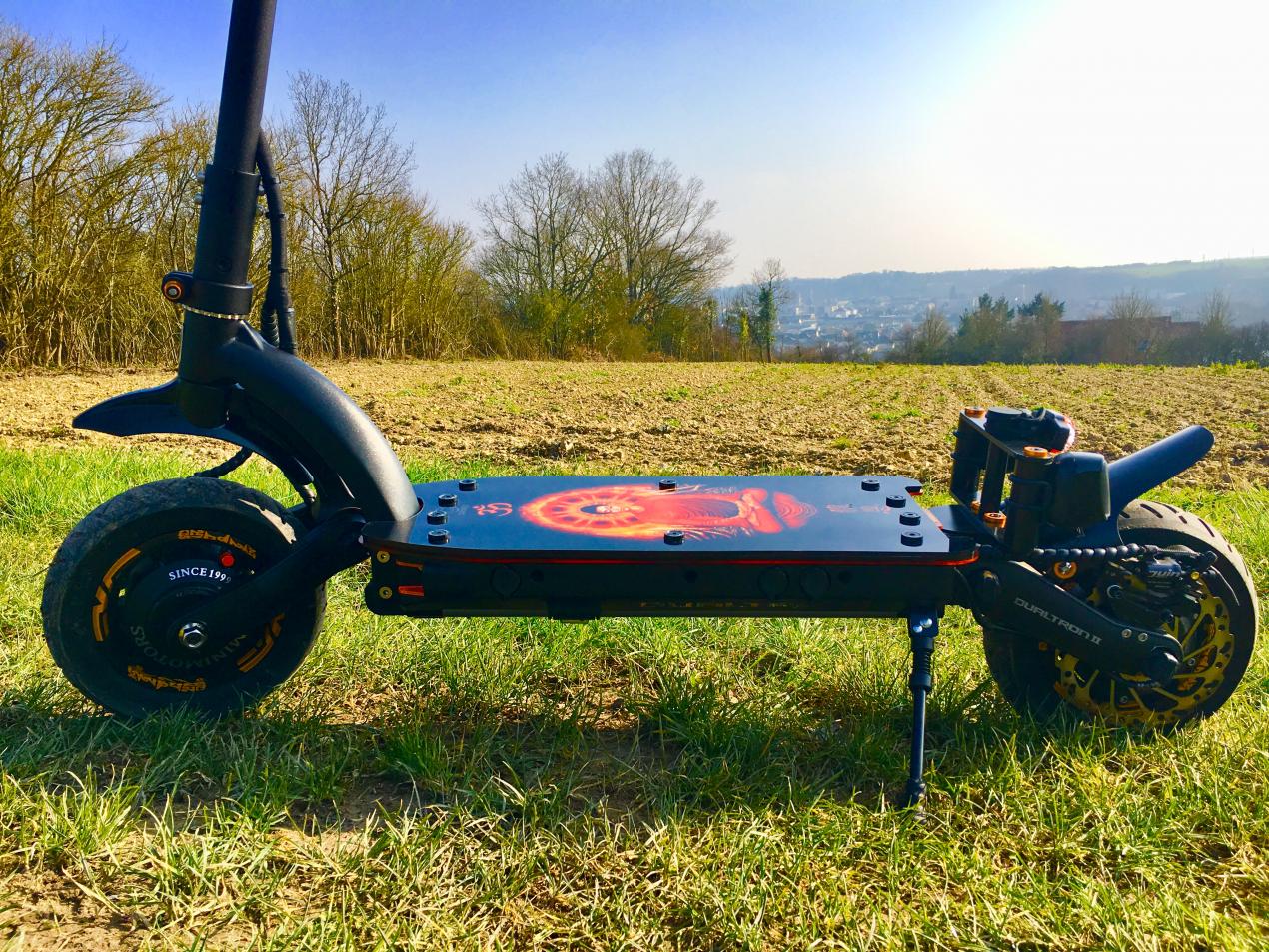

Salut j'ai enfin pu faire une bonne ballade aujourd'hui 37 km charge pleine et retour avec 56,6 volt au charge doctor.
J'ai donc pu tester les juin tech et et les disques en 160 et bien ça freine très très fort, je regrette pas mon achat ;)
et quelle kiffe de rouler avec, j'ai l'impression d'avoir une nouvelle DT ;) avec quasi 1 mois sans l'avoir utilisé avec cette pluie :(
quelques petites photos !

Le 24/02/2018 à 23:41, babaji a dit :
Salut Babaji,
Est-ce que tes plaquettes arrière sont alignées avec ton disques ? J'avais monté comme toi l'adaptateurs fourni avec les Juin Tech à l'arrière mais mes plaquettes étaient trop hautes par rapport au disque arrière et se sont usées en moins de 300km, j'ai du coup changé l'adaptateur par un autre et là c'est parfaitement aligné, ça fait plus de 500km que je roule avec mes plaquettes arrière et elles peuvent encore en faire presque autant je pense.
Pour l'avant, j'ai gardé l'adaptateur Juin Tech qui permet d'aligner correctement les plaquettes au disque contrairement à l'arrière.
Cf ci dessous l'adaptateur que j'ai monté :
@Trottatwork salut, oui elles sont bien alignées, j'ai pas eu de soucis, je suis passé de 140mm à 160mm en disque donc çà ne ma pas posé de problème ;) et ça freine fort :yaisse:
on voit bien que tu es bien aligné, avec toute cette saleté sur ta dt, je suppose que tu as choisi cette photo exprès car si elle avait était propre on ne verra pas la trace de tes disques ;) :pastaper:
