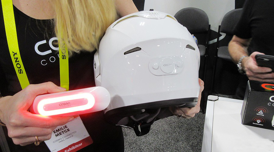

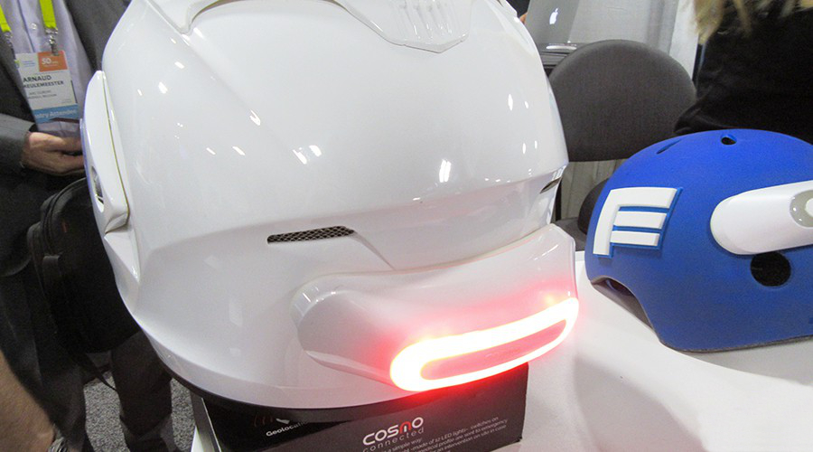

A l'occasion du CES 2017 à Las Vegas qui a fermé ses portes hier, la start-up française Cosmo Connected a présenté un produit qui pourrait intéresser quelques-un(e)s d'entre nous : un feu-stop à fixer à l'arrière du casque doublé d'une seconde fonction permettant d'avertir les secours en cas d'accident.
Le prix serait d'environ 100 €, à confirmer.
Plus d'infos.

C'est très gros! Si le poids est proportionnel, ça va être désagréable!
150 gr indiqué dans le sujet
