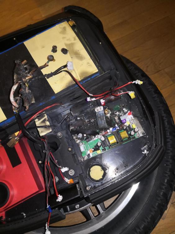

@Centurion63 s'est contenté d'appuyer sur le bouton ON de sa RS 19 après quelques mois où il était indisponible.
Cette image devrait être assez parlante à des gens ayant des compétences en électricité/électronique, notamment pour envisager des causes "éventuelles" ou seulement "possibles" de ce dysfonctionnement. Après, dès lors que l'on sait que le propriétaire de la roue s'apprête à commander une nouvelle CM et à la reposer lui-même, les "ça ne me regarde pas" et les conseils de prudence du genre "attention petit lapin avec ton multimètre, tu peux te faire très mal" me semblent très insuffisants... 🤔
Quels sont les dangers réels qu'il encourt et comment doit-il s'en prémunir !?! (Même si le conseil est assorti d'un "fais-le faire par quelqu'un qui s'y connaît"... ;))
Le 11/07/2022 à 00:16, Centurion63 a dit :
J'ai peut-être interverti les fils quand je les ai rebrancher (fait chier merde s'auraient put mettre un code couleurs)  lorsque j'ai voulu vérifié si il s'agissait bien d'un batch 2
C'est cette phrase issue du premier post qui me fait supposer que @Centurion63 avait peut être oublié de débrancher la batterie avant intervention sur le câblage, mais je me trompe peut-être, @Centurion63 pourra le préciser.
Le risque le plus important avec les batteries Lithium Ion est de provoquer un court circuit entre le plus et le moins, la résistance interne très faible de ces batteries permet une pointe de courant très importante de plusieurs centaines d'Ampères capable de faire fondre des connecteurs, bruler gravement les doigts qui trainent dans le coin et pour finir mettre le feu à des matériaux inflammables à proximité.
C'est pour éviter ces risques qu'il faut débrancher la batterie avant d'intervenir sur le câblage d'un équipement alimenté par une batterie Li-ion.
Lors d'un diagnostic réalisé par un professionnel formé et outillé (multimètre, oscilloscope, sonde numérique, ...), la batterie ou une alimentation de laboratoire est forcement connectée pour fournir la tension d'alimentation.
Ce que peut faire un non professionnel : Débrancher la batterie, mesurer la tension en sortie, déconnecter et reconnecter les connecteurs soumis aux vibrations, rebrancher la batterie. Au-delà de ces opérations, il faut connaitre ou faire appel aux compétences d'un réparateur.

Pour le cas précis de la panne de @Centurion63 voici mon hypothèse : intervention sur le câblage de la roue "sous tension", un ou plusieurs Mosfet se mettent en défaut, remise sous tension avec un étage de puissance défaillant qui en peu de temps va court-circuiter la batterie, provoquant des dégâts considérables sur la carte mère.
Si @Centurion63 veut bien confirmer ou infirmer cette hypothèse, cela pourrait être une indication utile à tous les membres du forum.
Pas vraiment c'est parti en sucette après sa manip pour la descente du moteur malheureusement 😅
Pas simple de voir tout ce qui fait tilter dans son intervention car il part un peu dans tous les sens dans ses messages et ce sur plusieurs pages mais je tente de regrouper les plus gros 🙃

J'ai dut débranché les fils dr phase pour vérifié si je possédait un batch1 ou un Batch2 (vérifications du vasque)
Apres pour les batteries je ne les ai jamais débranché 🙄
 ...ou l'on se rend bien compte de l'absence totale de connaissances et de notion de sécurité dans le domaine électrique, à commencer par s'isoler de la source d'alimentation...la base 😉
Merci pour la synthèse @Feinh, je n'avais pas noté l'indication de @Centurion63 "Apres pour les batteries je ne les ai jamais débranché 🙄"
Il est probable que la destruction de la carte mère est une conséquence directe de cette maladresse.
Pour remettre en état la roue il faut vérifier que la batterie a survécu en testant sa tension de sortie comme le suggère @v5f06 , remplacer la carte mère et probablement certains connecteurs, et prier pour que le moteur n'ai pas été endommagé (je ne sais pas comment tester facilement un moteur roue triphasé).
C'est une réparation complexe à risque financier avéré ☹️ Malheureusement, il n'y a pas de garantie de retrouver une roue parfaitement fonctionnelle.

J'ai eu manu de Blackdealday au tel qui m'a demandé de faire un test sur place pour vérifié si le moteur n'avait pas été endommagé et d'apres ce test seul la carte mère a griller..
c'est arriver a certains d'entres nous et le remplacement de la CM a réglé le problème ! 🙄
