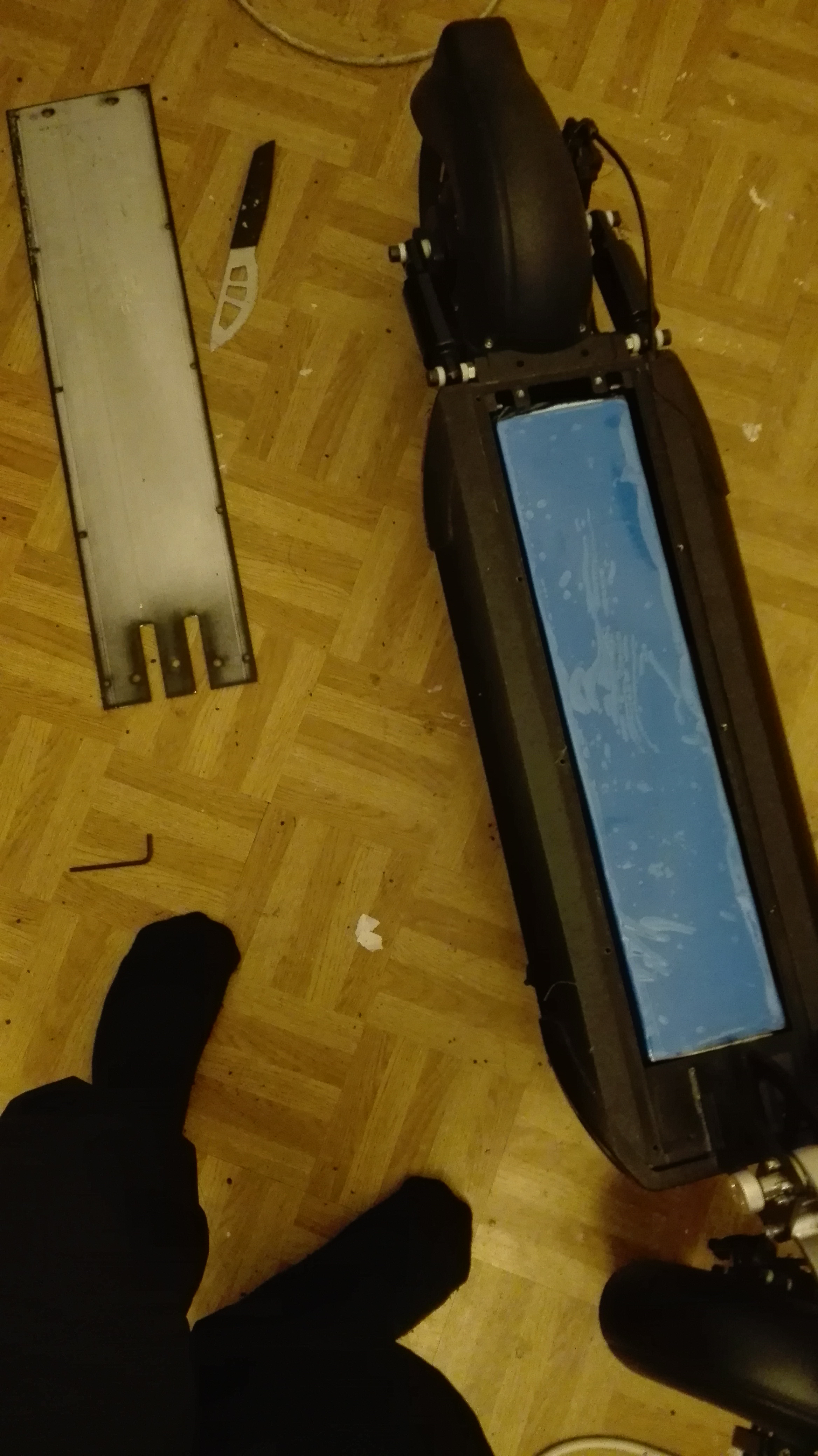

je vais ouvrir la bette ce week-ends  , voir ce qui si passe as l interieur

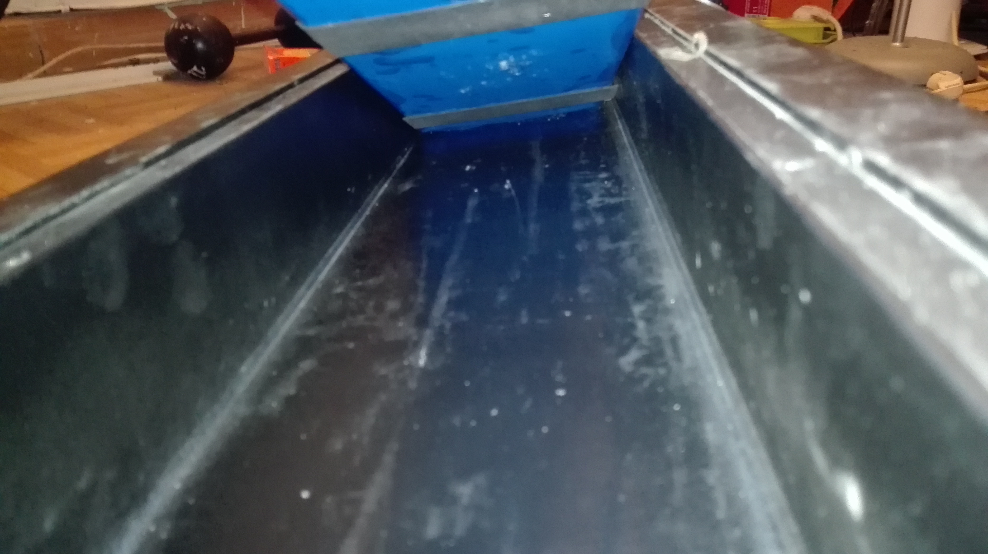

Il ya rien ?? que la batterie pas d eau ni d humidité,,,,,, j'ai  remonter en remettant le joint as ça place   ,,ses  déjà bien galéré

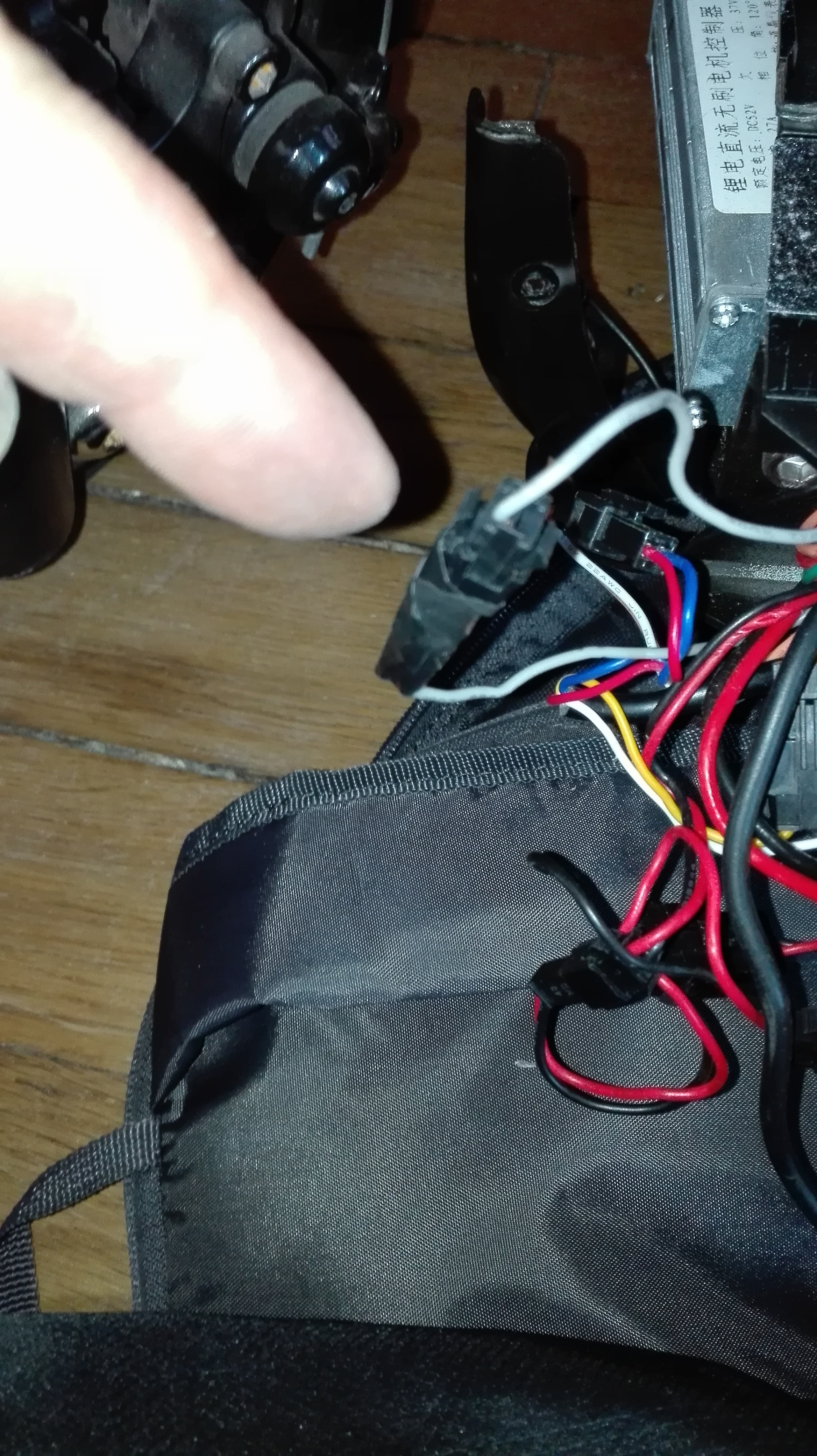

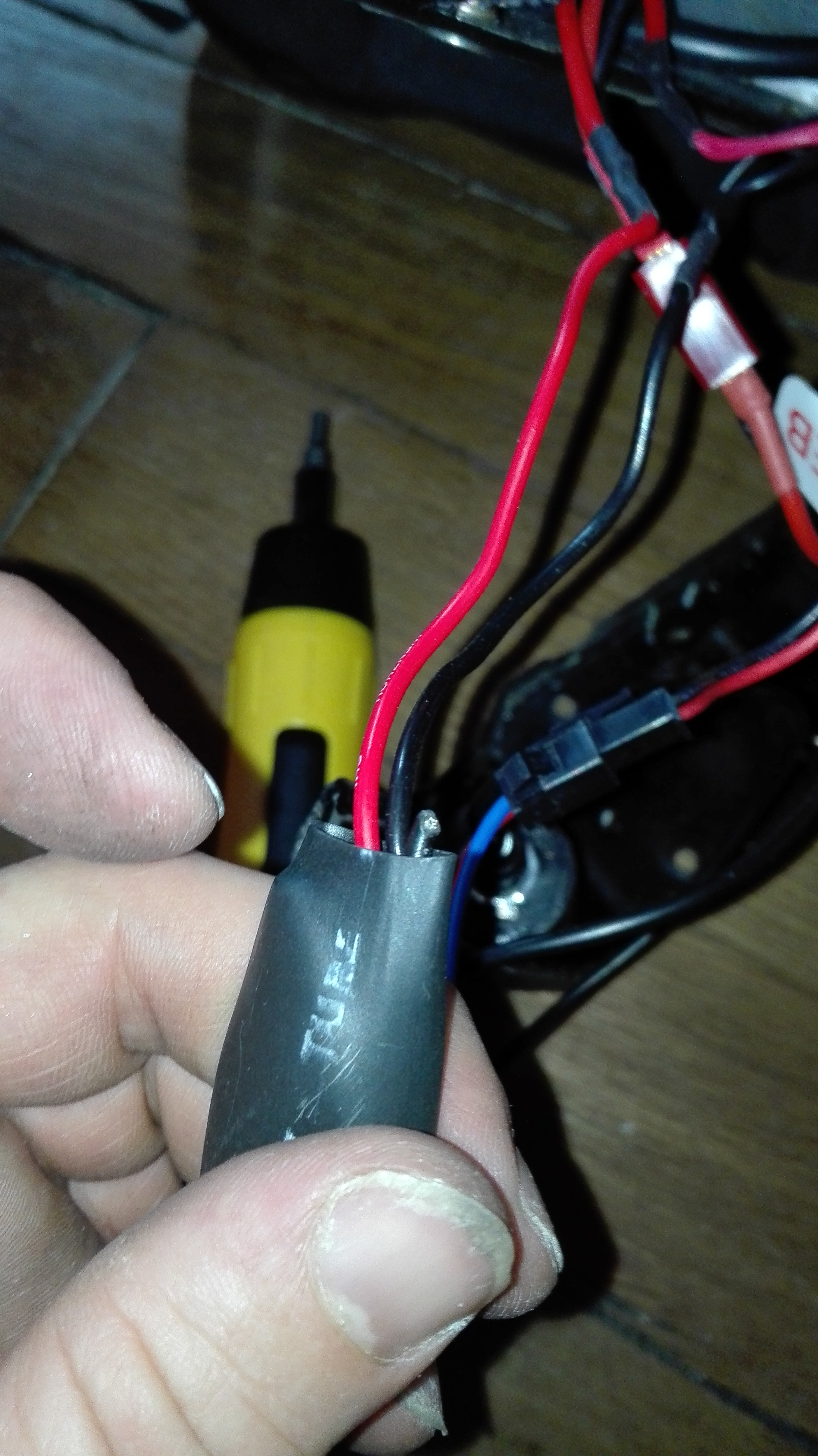

Oui  ça se passe bien derrière les phares avant,,,  Il y avait un fils gris débrancher que j'ai rebranché et j'ai mis du scotch d electritien pour bien tenir et il y a ce fils noir qui est  section couper  mais j'ai pas trouvé l'autre bout noir  pour le brancher ,,,,,,mais je suis dans un appartement je l'ai pas encore test,,,, mais elle ne veut toujours pas fonctionner du premier coup  au bout du deuxième allumage  elle se lance ,,,,
  ça je sais pas d'où ça vient
