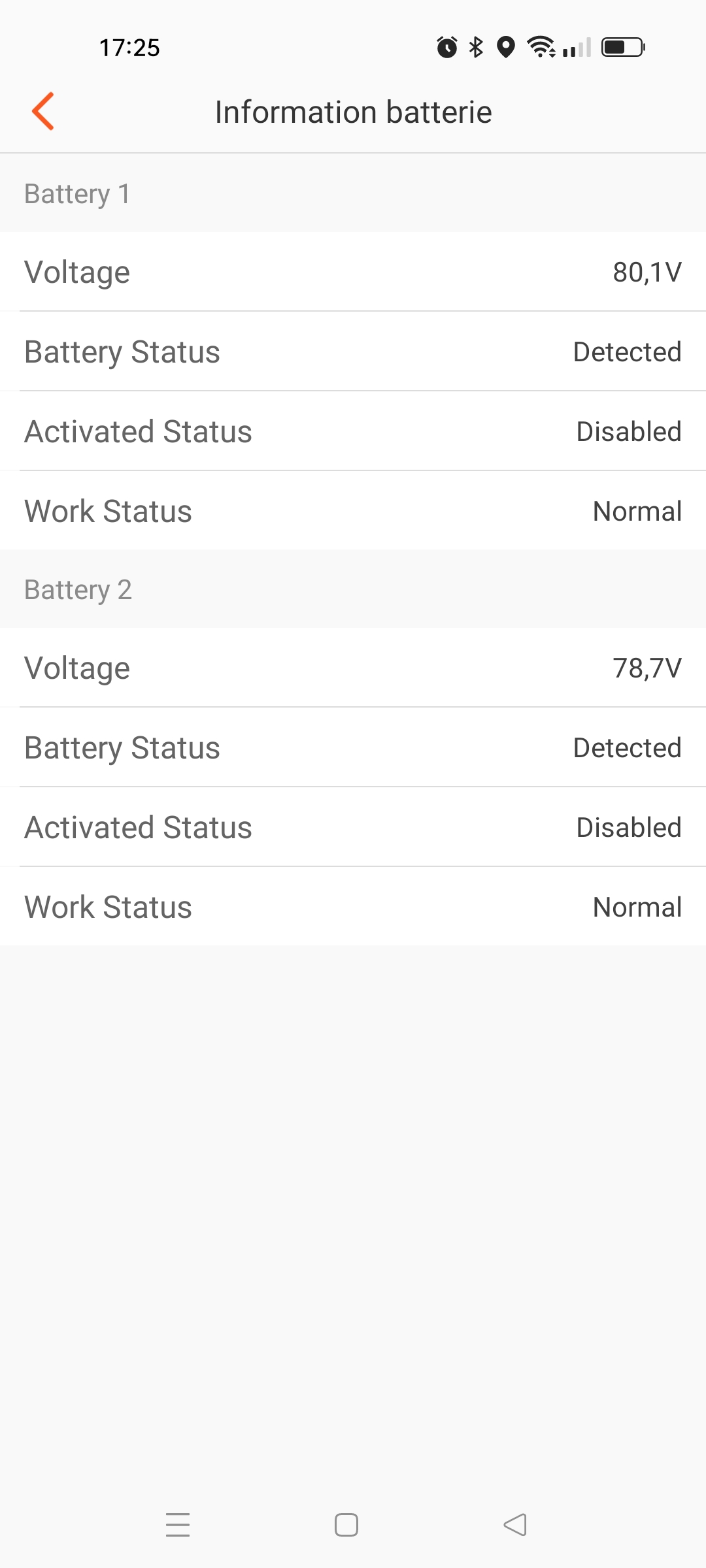

stephane Bonnard Posté(e) le 20 décembre 2022 Partager Posté(e) le 20 décembre 2022 Bonjour, Nouveau sur le forum, pourtant voilà 5ans que je roule, V10 puis v11.. Depuis peu, ma V11, que j'utilise tous les jours de l'année, se met en sécurité (se penche vers l'arrière) et sur l'appli inmotion quand j'effectue un diagnostique elle m'indique que les batteries ne sont pas calibrées et en visionnant sur une autre appli "dark machin chose" je lis charge: 85% voltage 79v . Mais impossible de calibrer depuis l'appli, fonction erreur. La V11 à 3250km et est hors garantie. Voilà du coup je la laisse une nuit et le lendemain elle se remet en fonction jusqu'à ce que je roule 5minutes et dès que je m'arrête elle ne veut plus repartir... La loose! Auriez vous une suggestion ? Quelqu'un aurait-il eu le même problème et quelle solution a été gagnante ? Merci Citer Lien vers le commentaire https://www.espritroue.fr/topic/21569-v11-impossible-calibrage/ Partager sur d’autres sites More sharing options...
King Size Posté(e) le 20 décembre 2022 Partager Posté(e) le 20 décembre 2022 il y a une heure, stephane Bonnard a dit : Auriez vous une suggestion ? Sur l'application IM, tout en bas dans "à propos du véhicule" tu as un "Batteries Package Détails" qui permet de savoir s'il y a un différentiel de voltage entre les 2 packs de batteries. Ce serait intéressant que tu vérifies ce point après une charge comme après une mise en défaut. 1 Citer Lien vers le commentaire https://www.espritroue.fr/topic/21569-v11-impossible-calibrage/#findComment-358652 Partager sur d’autres sites More sharing options...

stephane Bonnard Posté(e) le 20 décembre 2022 Auteur Partager Posté(e) le 20 décembre 2022 il y a 1 minute, stephane Bonnard a dit : Merci et bien pour moi ça ne veut pas dire grand chose si ce n'est que les deux batteries ont une différence de voltage.. Alors ce relevé à été fait pour 15minutes de trajet. À l'arrivée la roue s'est braquée de nouveau.. Merci pour vos commentaires !:) Citer Lien vers le commentaire https://www.espritroue.fr/topic/21569-v11-impossible-calibrage/#findComment-358662 Partager sur d’autres sites More sharing options...
Invité Posté(e) le 20 décembre 2022 Partager Posté(e) le 20 décembre 2022 Essaie de faire une charge complète. Une fois que ton voyant chargeur est vert, laisse la encore en charge une bonne heure. Débranche et laisse ta roue éteinte une bonne heure supplémentaire. Vérifie à nouveau les informations batterie. Sur quel port tu la recharges? Le droit ou le gauche ? Ne la mets pas sur la béquille lors de la charge. Bien à l'horizontale contre ton mur. Tu rallumes et fait un diagnostic de nouveau. Si c'est un problème de celibrage, tu vas pouvoir régler le soucis avec l'application. On va commencer comme ça 👍 Citer Lien vers le commentaire https://www.espritroue.fr/topic/21569-v11-impossible-calibrage/#findComment-358665 Partager sur d’autres sites More sharing options...

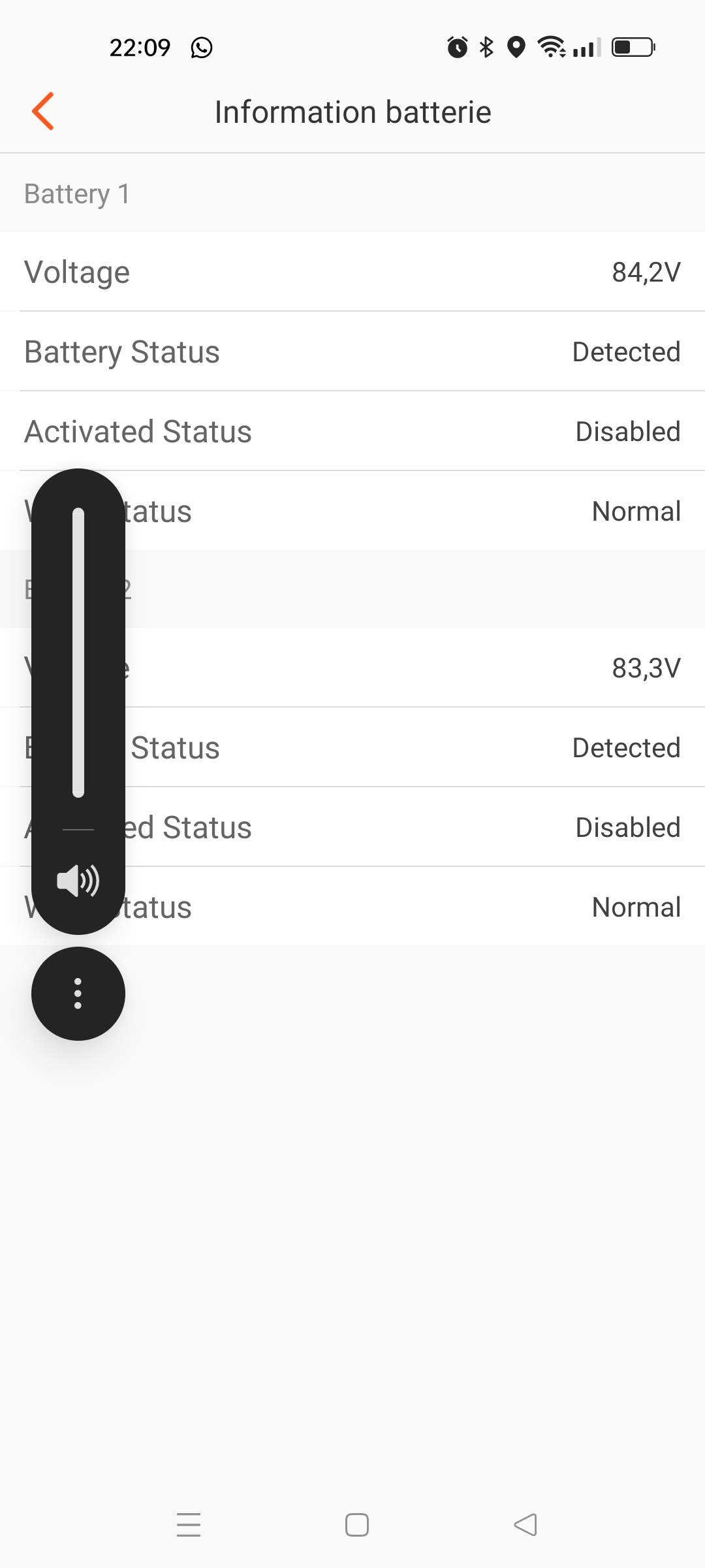

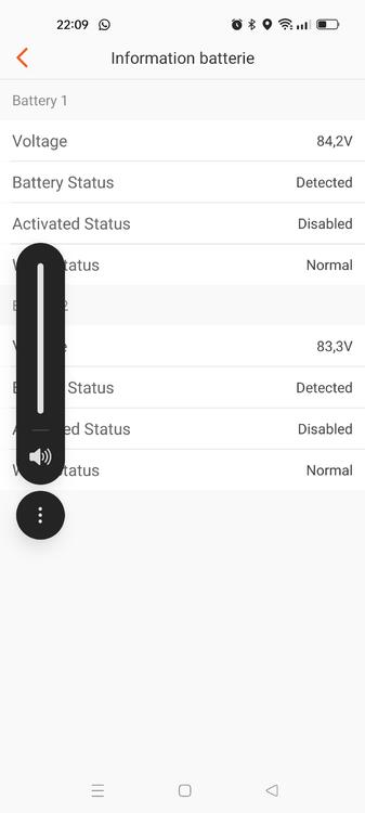

stephane Bonnard Posté(e) le 20 décembre 2022 Auteur Partager Posté(e) le 20 décembre 2022 Voilà les résultats après chargement complet et le temps de 60 minutes après pleine charge .. Que dire sur les résultats ? Il y a encore 1v de différence malgré tout, est ce que ça explique quelque chose? Merci Citer Lien vers le commentaire https://www.espritroue.fr/topic/21569-v11-impossible-calibrage/#findComment-358693 Partager sur d’autres sites More sharing options...
King Size Posté(e) le 20 décembre 2022 Partager Posté(e) le 20 décembre 2022 (modifié) Le 20/12/2022 à 22:18, stephane Bonnard a dit : Il y a encore 1v de différence malgré tout, est ce que ça explique quelque chose? J'ai cru comprendre qu'une différence de 1 volt ne soit pas recommandée entre 2 packs de batteries cellules. Il semble que ce soit cette limite qu'IM a choisi pour que la roue se mette en défaut. À 0,9 volts la roue s'allume normalement... À 1,4 volts d'écart elle se met en tilt-back. Bien sûr je n'ai aucune compétence dans ce domaine... @Cormo ou @Techos78, entre autres, auront plus de pertinence pour analyser tes données. Sad. EDIT : Rectification, selon IM c'est plutôt avec un écart de 2 volts, ou que seules une partie de la batterie est activée en "état équilibré", que l'indicateur de batteries se mettrait à clignoter... Modifié le 22 décembre 2022 par King Size Citer Lien vers le commentaire https://www.espritroue.fr/topic/21569-v11-impossible-calibrage/#findComment-358696 Partager sur d’autres sites More sharing options...
