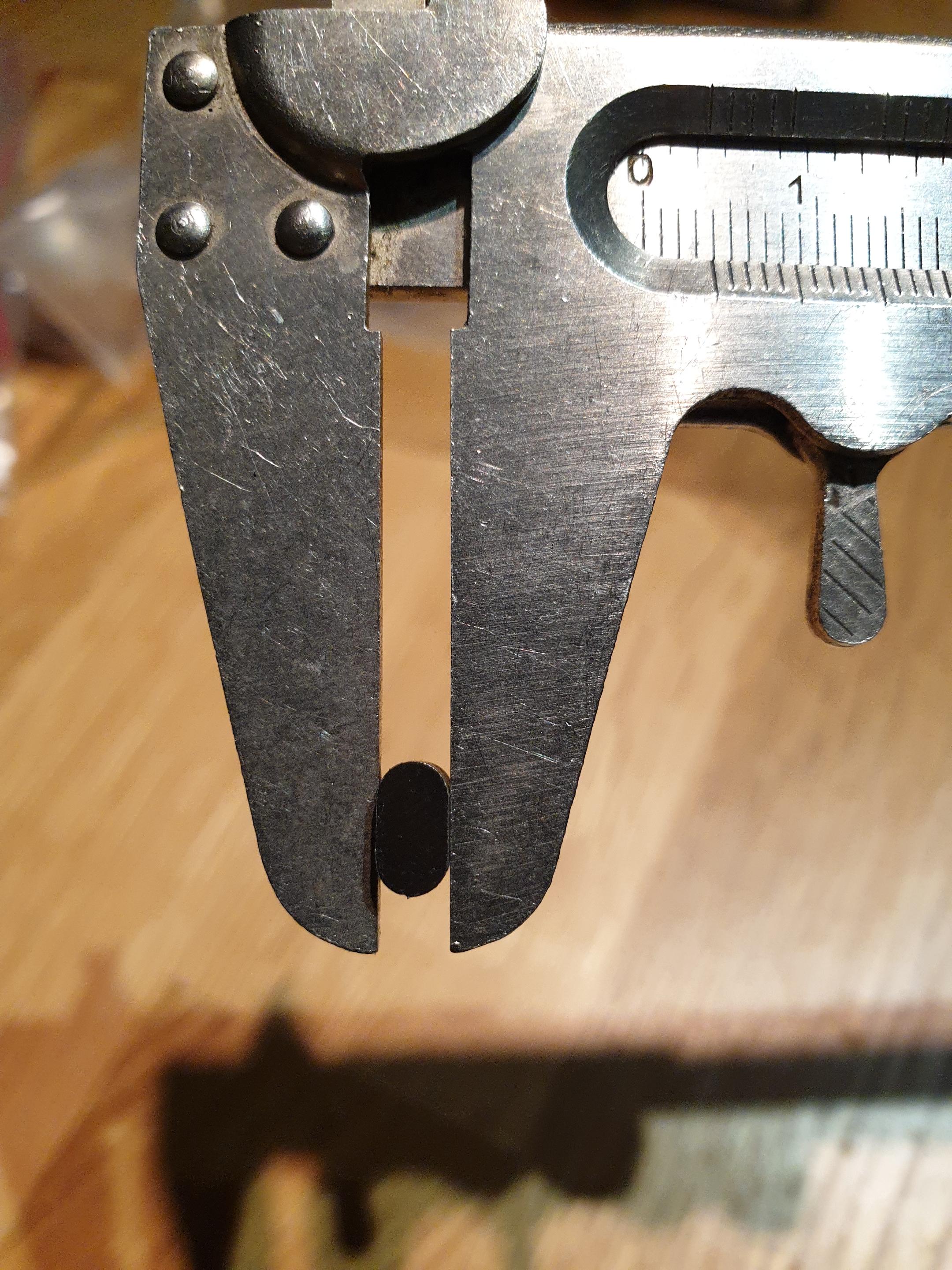

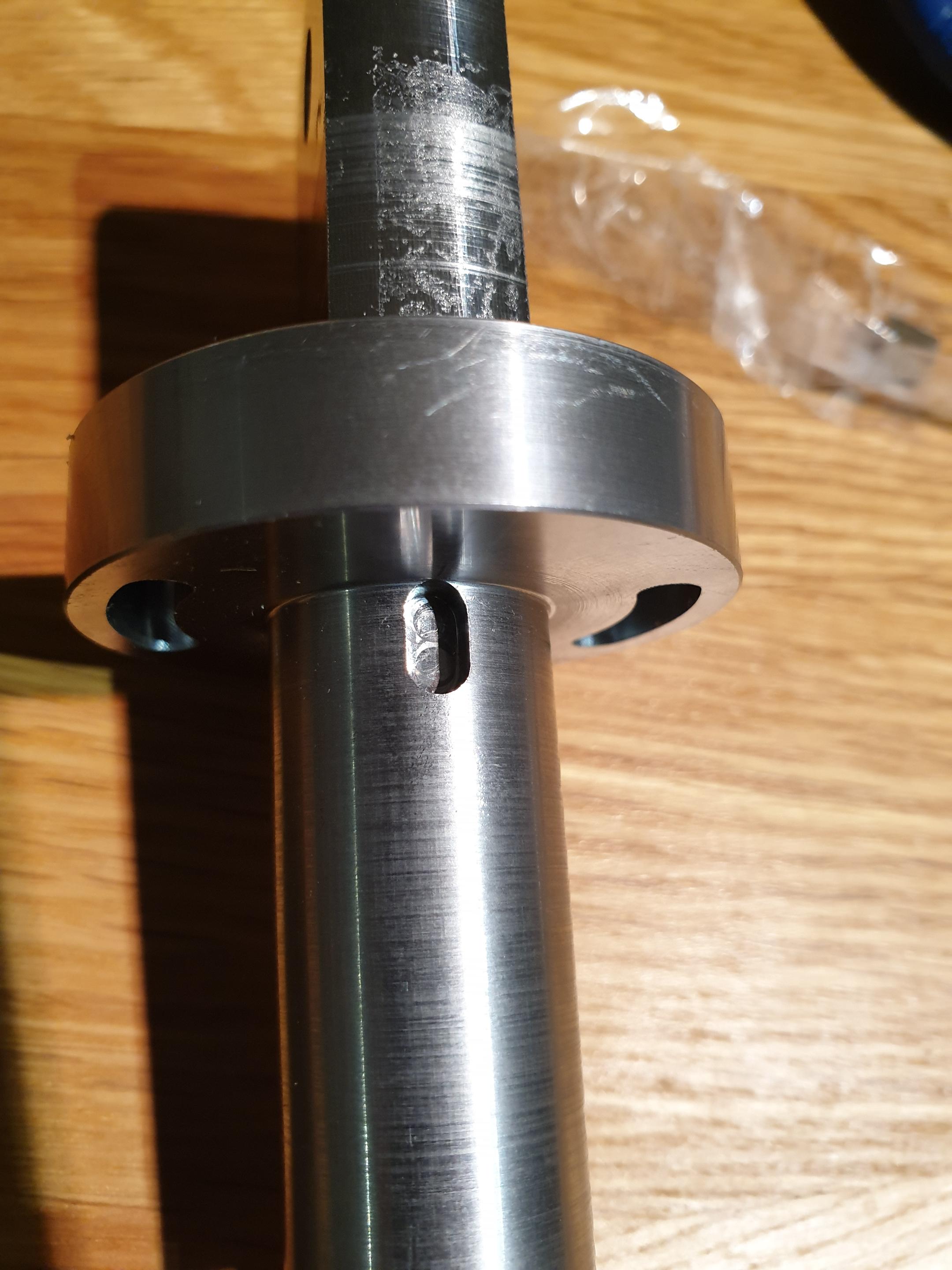

@sonkenn : leurs goupilles font 4mm (j'ai pris une photo, mais je ne sais pas si vous verrez grand chose). Du coup, si tu nous dis que le logement fait un peu moins de 5mm (j'avais mesuré, mais je ne m'en souviens plus), ça devrait rentrer au poils de fesse. :)
Regardez aussi la façon dont ces goupilles sont encastrées dans la pièce de la direction. C'est d'ailleurs une galère à mettre, faut taper un peu dessus pour que ça s'emboite.

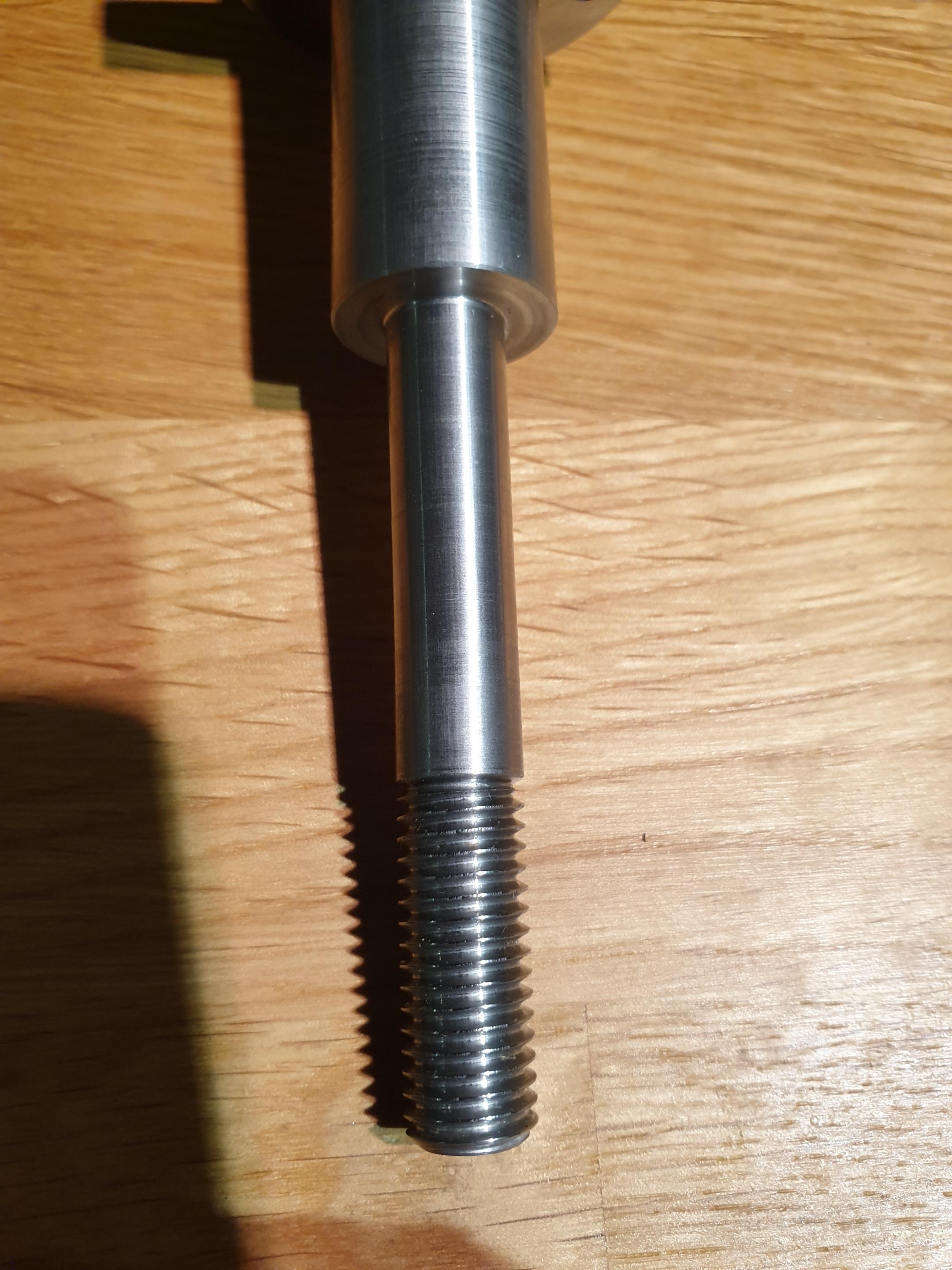

Et enfin, ils ont intégré à la pièce de direction la vis verticale (la fameuse M "je ne sais plus combien"). Par contre, le boulon n'est pas vendu avec.
Bref, la pièce est impressionnante (tout en acier) ... et lourde. Mais comme je ne l'ai pas (encore) montée, je ne peux pas vous dire ce que ça vaut en vrai.
