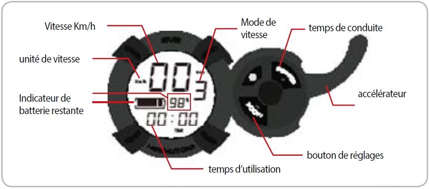

Bonjour à tous,
Nouveau possesseur depuis hier soir d'une Speedway 4 (26A) !!
J'ai fait mes premiers essais et réglage, et je me suis posé mes premières questions. Déjà, ma speedway est équipé d'un afficheur qui ne correspond pas à celui de ma notice... Au niveau des paramètre, j'ai accès en plus de P0 à P9, à PA, Pb, Pc, Pd.
J'ai eu un peu peur hier sur mes premier essais car dès que je freine, on ressent des accoups avec un bruit et vibrations non négligeable dans la trot... Comme si un ABS se déclenchai. Ca le fait même en poussant la trot à la main et en freinant. Par contre, si l'afficheur est éteind, ça le ne fait plus.
Du coup, j'ai cherché sur internet ce matin, j'ai trouvé je pense mon afficheur (photo ci-jointe), et du coup, dans la notice, j'ai vu que le paramètre Pd correspondrait à ABS (0=OFF, 1=ON). Je n'ai pas pu voir si ce param était à 1 ou à 0, j'espère qu'il est à 1, et hâte à midi d'aller le mettre à 0 pour me rassurer et essayer la trot, car même si c'est probablement une bonne fonction de sécurité, elle se déclenche dès l'appui sur un des freins, et ce n'est vraiment pas agréable à la conduite.
En fouillant dans tout les forum, je n'ai jamais entendu parlé d'ABS sur les speedway, et ni des paramètres Pc et Pd, d'ou mon inquiétude...
Quelqu'un à t-il ce nouvelle afficheur ? et connaissez vous cette fonction ABS ?
il y a une heure, LaurentSerez a dit :
Bonjour à tous,
Tu à sans doute la dernière version du LCD, sur ma Speedway-4 c'est pas le même compteur que sur la tienne du coup, Inspire toi de l'image ci-dessous
Attention, pour ta trottinette : P0=10 (diamètre de ta roue) P1=52 (tension de ta batterie si la tienne est en 52Volt), sur l'image c'est les réglages de la X, pour Pd=0 (pas d'ABS)
Pas d'inquiétudes et bonne ballades
