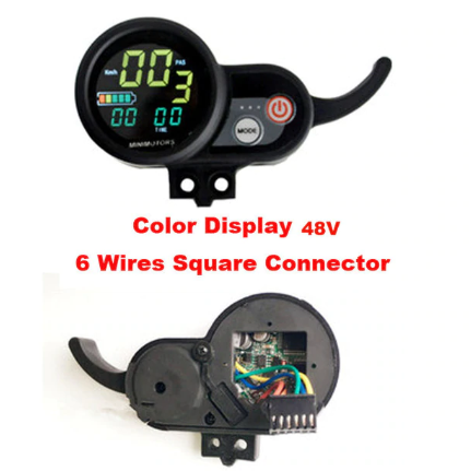

Bonjour à tous,
Je chercher à remplacer l'afficheur LCD de ma mini4pro, certain d'entre vous l'ont il déja remplacé par celui ci ?
Ca fonctionne ?

Bonjour à tous, j'ai contacté à plusieurs reprise le services client de ma trotinette mais je ne trouve pas comment désactiver l EABS qui est trop dangereux pour moi sur le LH100
j'ai regardé multiple manuels et vidéos sur le display dont un manuel qui me dit P11 de 0 à 1 pour desactiver/activer mais mon P11 va de 001 à 024.
Et j'ai la puissance moteur à 100% quand les roues touchent pas le sol j'obtiens plus de 90 kmh mais uniquement 60 65 max en légère descente quand je suis dessus.
Merci à vous si vous avez la réponse et désolé pour le poste mais je ne vois nulle part ailleurs où poster.

Bonsoir svp j'ai une petite question j'ai commandé un compteur LCD LH100 mais je me suis trompé j'ai commandé sens le vouloir un 36v alors qu'il me fallait un 48v ma question c'est pour savoir comme dans les réglages des paramètres a  : P3 on peut choisir 24v 36v 48v alors mon compteur 36v si je vais dans le paramètre P3 et je mets 48v si je pourrais m'en servir ou pas ?
je vous remercie d'avance
