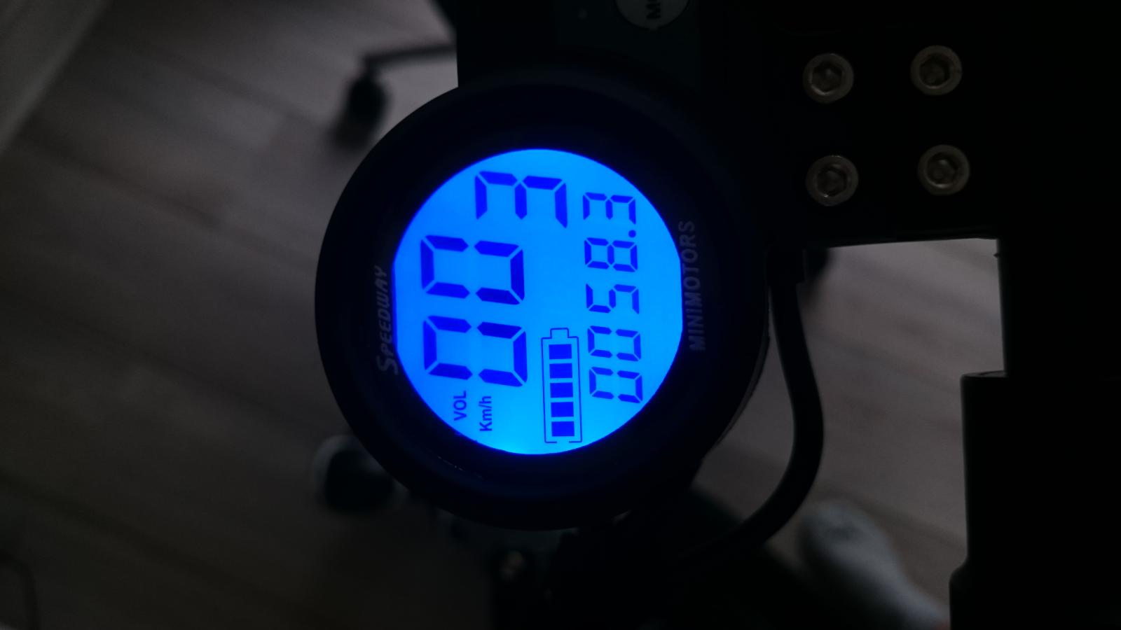

quand vous roulez a 57km/h ça dure combien de temps avant de perdre de la vitesse??et le niveau de batterie est vraiment mauvais on ne sait jamais exactement ou est ce qu on en est  elle peut remonter mais peut diminuer 3 fois plus vite ......
Les 57 km/h compteur sont continus en ligne droite, c'est la vitesse maximale qu'elle ne dépasse pas dans mon cas quand je roule en ligne droite mais que je tiens tant que je ne ralentis pas. Après 10 / 15 bornes, ça descend à 53 / 54 et ainsi de suite au fur et à mesure de la décharge batterie, j'étais à 47 après 35 bornes. Je n'ai encore jamais fait plus.
Tu peux tester avec un compteur GPS ? Peut-être que le compteur de ta trottinette est plus juste, ça serait étonnant mais pourquoi pas.
Pour la jauge de batterie, oui il ne faut pas se fier aux carrés restants, qui ne sont pas fiables. Je passe sur le mode Voltage du compteur pour voir la tension de la batterie et ça permet de se faire une meilleure idée de ce que tu as consommé.

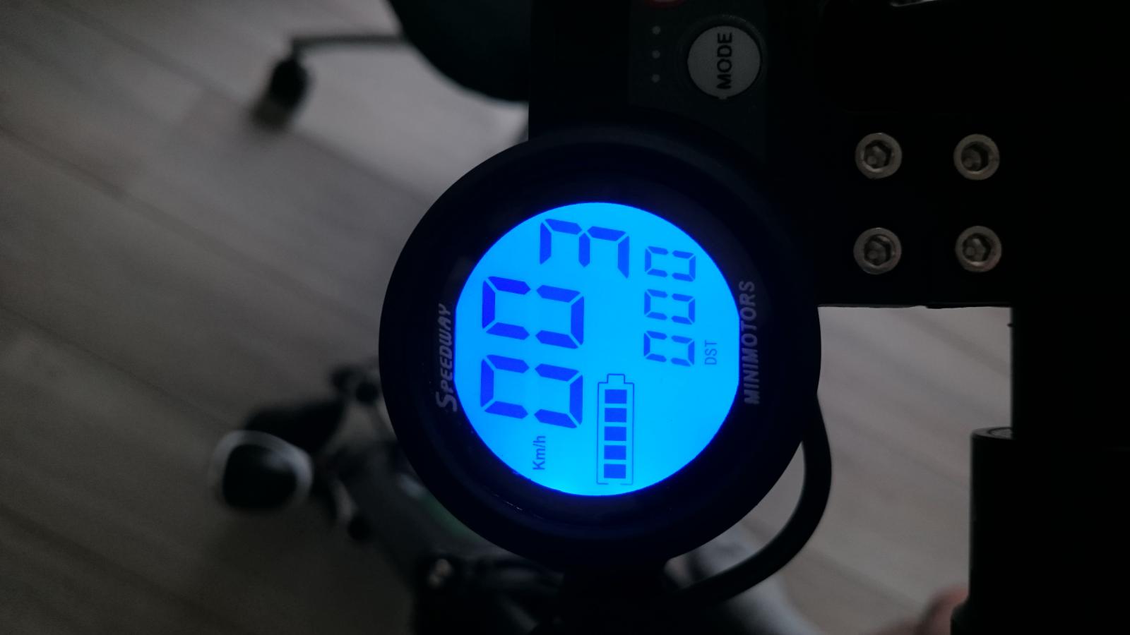

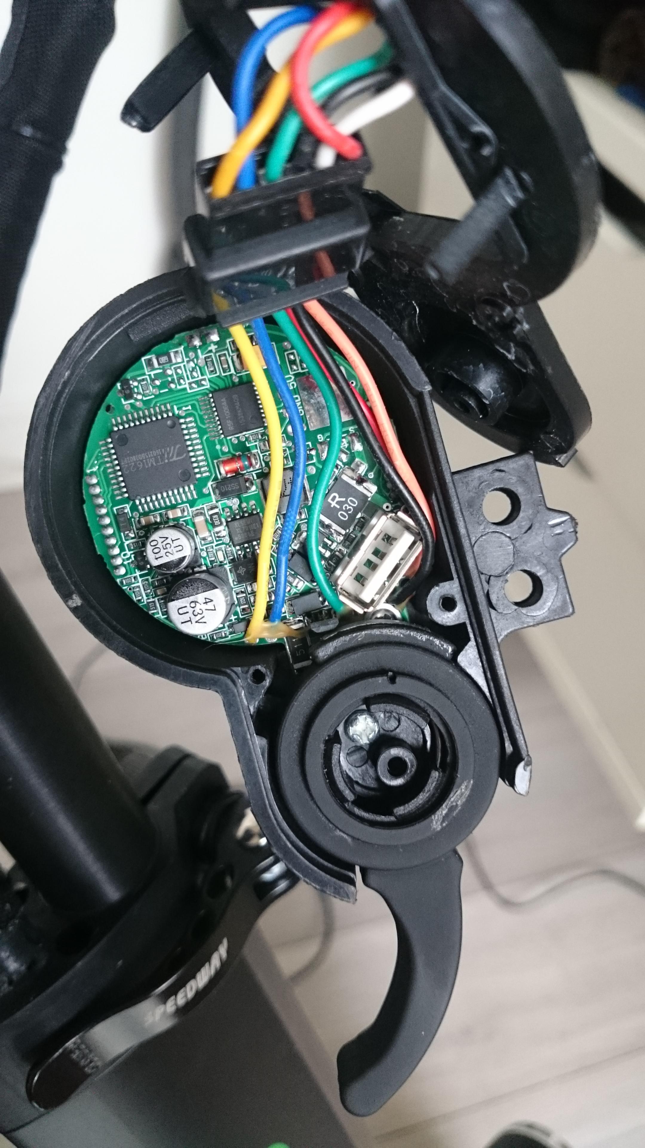

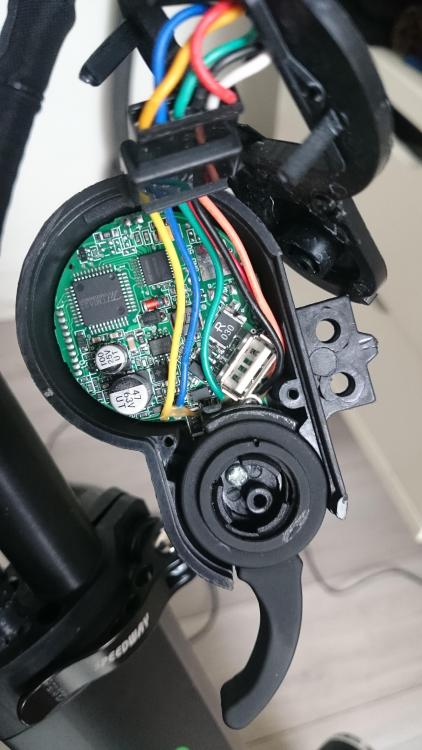

bon et bien après plusieurs essais je reste a mes 50 km/h   41 GPS il y a quand meme quelques trucs que je ne pige pas mon mode dst ne bouge jamais?c est la distance de quoi cette fonction? pourquoi sur mon mode voltage je tombe sur une batterie pleine 58.3 volts??ce ne sont pas des 52V??et a quoi sert cette prise usb a l interieur??j ai demonte le compteur car ne voyant pas la dst bouger j avais peur au niveau de la connectique mais non tout semble normal???je ne vois aucune difference avec le mode 6 et 7 active ou non et par chez vous cela change quelque chose??
Les DST c'est l'autonomie restante moi ça marche et trot chargée à fond c'est 58.8 mais ça peut être 58.3 pas de soucis
Las prise usb c'est pour recharger ton portable par exemple, si tu t'en sert de gps sur la trot ça peut être utile !

ma fonction DST reste a zéro il y a bien un problème?même si on m a indique que cette fonction concerne la batterie j ai un fort doute au vu de l abréviation?étant donne ton expérience as tu ressenti une différence  dans la vitesse et l accélération lors du changement de mode 6 et 7??merci a toi bonne soiree.

sinon concernant le DST je suis comme @lutin , ça reste à zéro.

Sinon @lutin pareil chez moi pour le DST il reste à zéro.

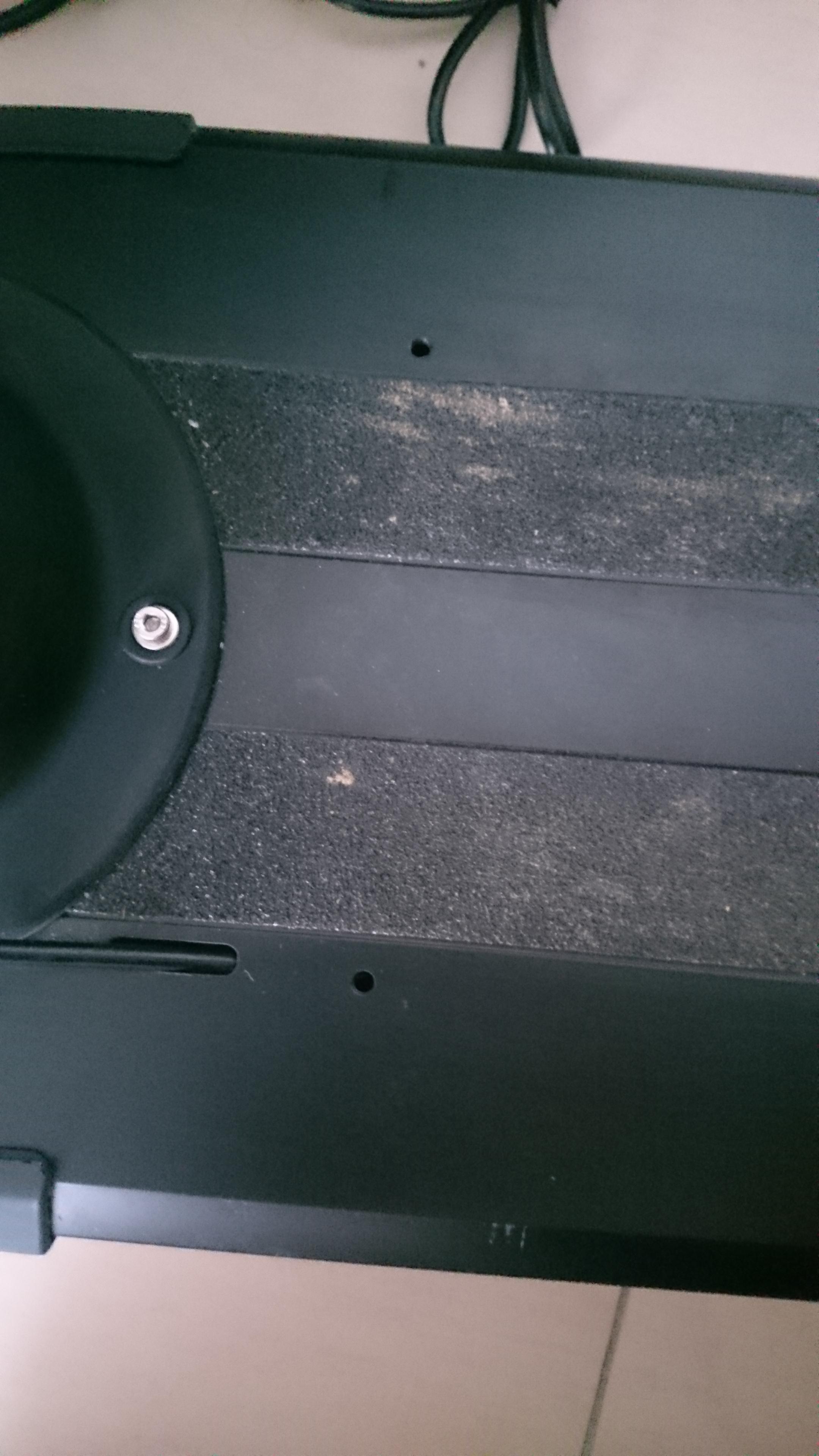

et @0rsa j'ai pas l'impression que nous ayons le même modèle, chez moi j'ai 2 trous dans le deck à l'endroit ou on peu fixer la selle que je ne vois pas sur tes photos

que veut dire dst?est ce que cela marche chez quel-qu un?
pour les deux trous je l ai moi aussi et si je me rappelle bien mon revendeur me disais au début de mes recherches   que si je prenais la selle a 50 euros je devrais moi même perce les trous étant donne qu il y a les batteries juste en dessous il ont du avoir quelques retours d utilisateurs qui avaient percé trop profondément alors ils ont du rectifier le tir sur la chaîne de production (ayant eu un problème de délais avec les hollandais il m ont envoyer gratuitement le selle a 110 euros)mais j ai moi aussi les deux trous.du coup pour répondre a certains sur l achat en chine j ai paye 860 euros et avec les 110 euros d economie j ai acheté un compteur, plaquette et un pneu quand je vois que la trottinette est vendue 1349 euros en France....600euros en moins avec la selle!!!
