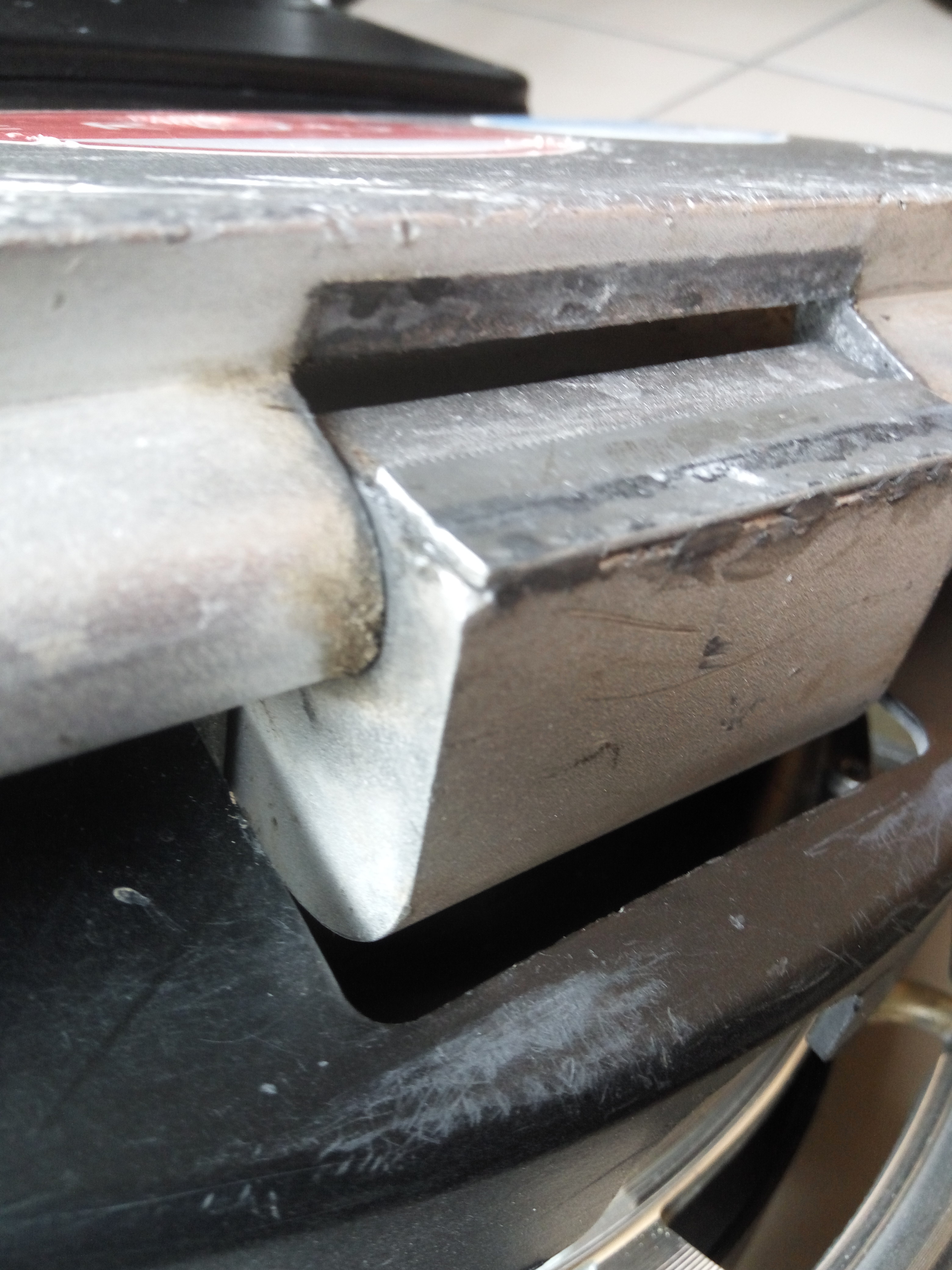

@filou a adapté une béquille de ninebot minipro sur sa GT 16:
