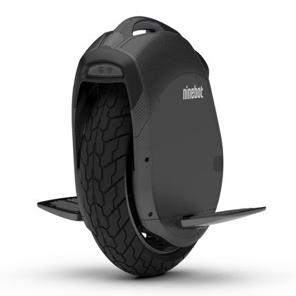

Whaou !!!! Quel bel objet ! La plus bel roue, non de diou

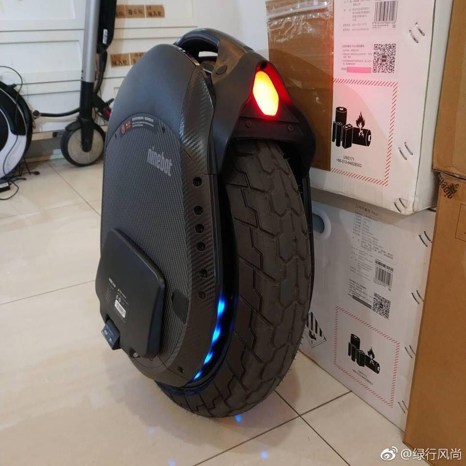

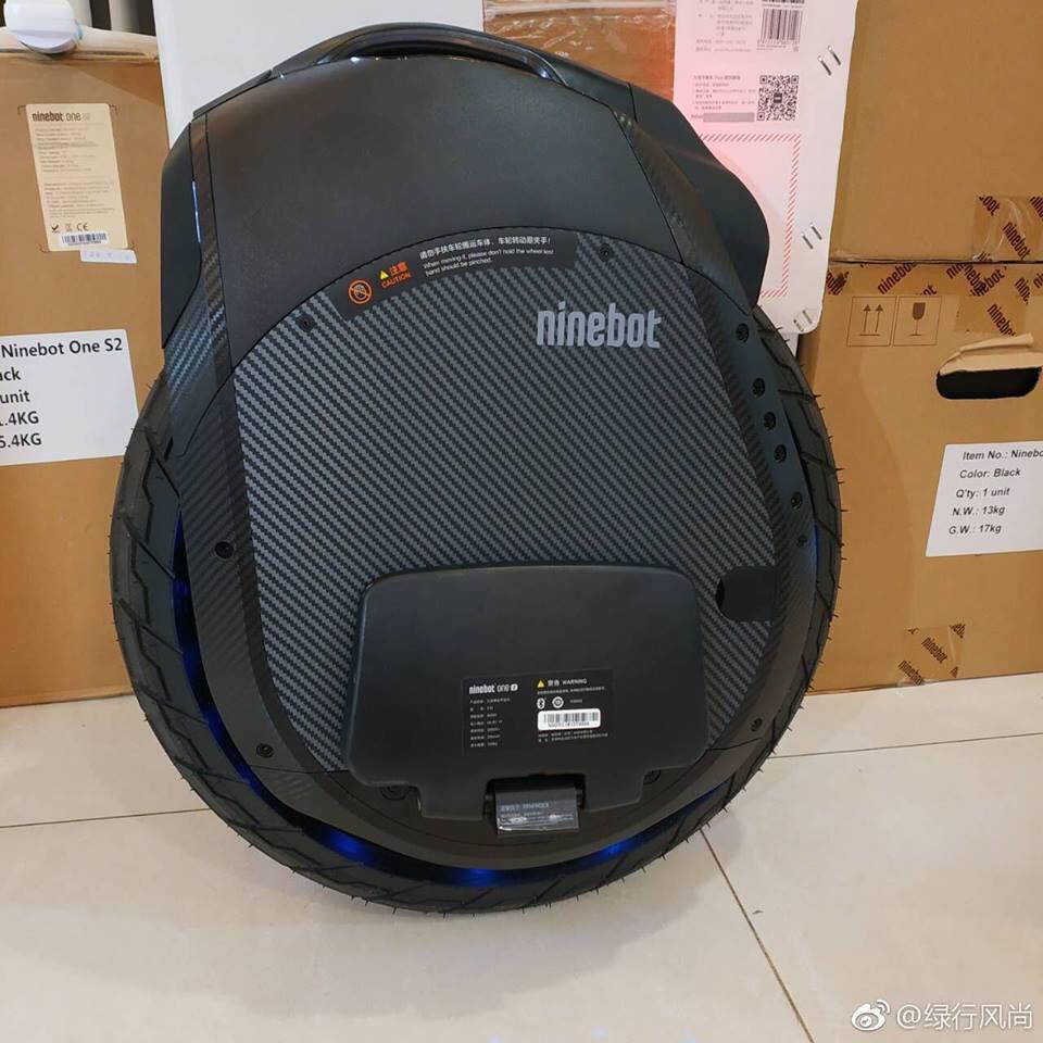

Dorian, où as-tu déniché ces nombreuses photos ? ...... C'est bon, j'ai trouvé :)

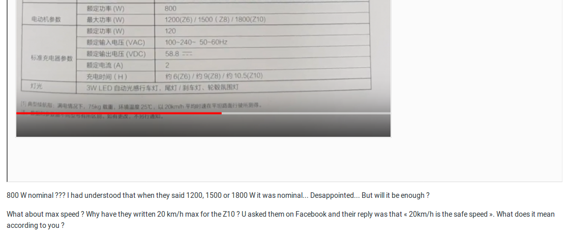

Avez-vous vu ce qui semble être la puissance moteur ? 800 W nominal...
6 hours ago, meepmeepmayer said:
13 hours ago, Confusius15 said:
Why not ?
Because it absolutely makes no sense for this kind of wheel to have such a weak motor. 800W/58.8V = 13.6A. 995Wh seems to be 14S6P with 3200mAh cells (really not sure about this, no idea about the other sizes, can't get the numbers to work) so even 60A would theoretically work. 60V*60A = 3600W!
Though looking at that table (can't read Chinese though), maybe it really is 800W nominal? Would have to feel completely different from the 800W motors we are used to, much more torque etc (it's 18 inches after all!) so it feels much stronger than other 800W motors.
Now I'm confused:efeeab781c: Maybe these W numbers are no longer comparable with different motor builds?
Or they report low numbers for some purposes? What is the 20km/h thing? We know the wheels will go faster.
http://forum.electricunicycle.org/topic/8014-ninebot-one-z-z6-z8-z10/?do=findComment&comment=156628

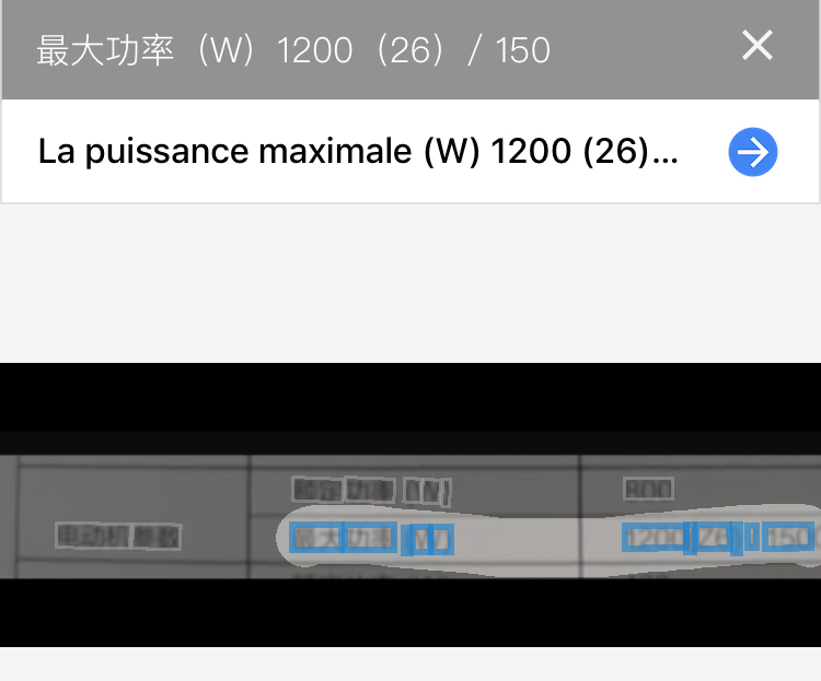

Je ne parviens pas bien à suivre ce raisonnement, donc qu'en pensez-vous ? D'un certain côté 800 W me déçoit par rapport aux 1800 annoncés pour la Z10, d'un autre côté 3600W me paraît énorme, encore d'un autre côté je ne veux pas trop croire ces chiffres car ça voudrait presque dire que la Z6 est moins puissante que la E+ et la S2 (puissance moteur en crête de la Z6 = 1200 W alors que pour la E+ et S2 elle est de 1500 W)...
En supposant que la puissance soit effectivement de 800 W, pensez-vous que cela serait suffisant ? Actuellement avec ma S2 je la sens se trainer dans les côtes en montée et en descente je me suis déjà fait une belle frayeur quand elle n'a pas bien su freiner mais a bien continué à se mettre en tilt-back... Ici cela serait même "pire" car ils avaient annoncé une vitesse max de 45 km/h pour la Z10 (aujourd'hui ils ont l'air d'avoir bien fait marche arrière avec un timide 20 km/h)...
je ne parle pas Chinois et ne sait pas ce que signifie cette 1ère ligne sur cette capture, mais si c'est la puissance nominale et qu'elle est commune aux trois modèles,
pourquoi les puissance max (si c'est de ça qu'il s'agit du coup) sur la ligne suivante seraient différentes ?
800 W pour une roue de 24 kgs !
ça serait un peu dommage tout de même

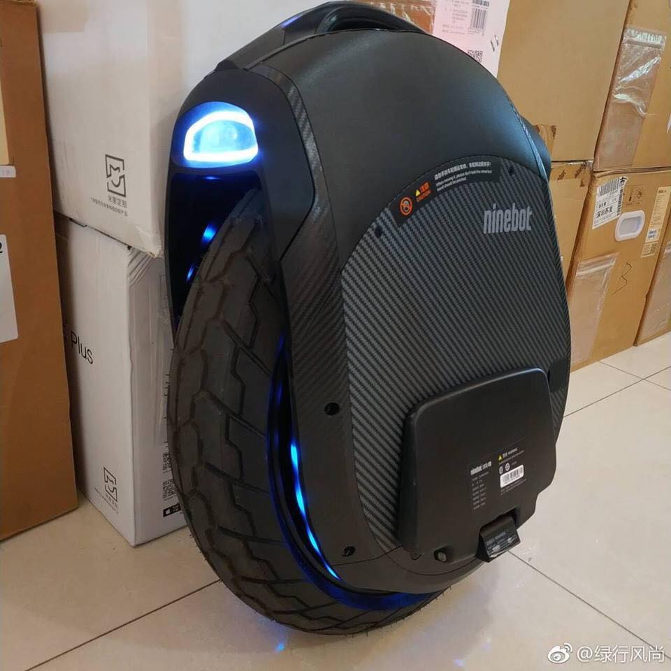

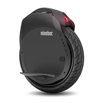

C'est marrant, selon l'angle de vue, Le haut de la roue n'est pas le même, des fois on voit le "batman", des fois c'est plus plat, et je trouve d'ailleurs que c'est mieux quand on le voit pas.
tu aurais préféré un perso de la saga Star Wars ? :P
Non, pas spécialement non plus! Peut-être que j'aurais préféré que ça ne remonte pas sur les côtés,  au niveau de'la poignée (tu vois ce que je veux dire ?). Bon, c'est pas la mort hein.
Il y a 4 heures, G.Rhum a dit :
ho puré! tu as mis le doigt où il fallait.
cette roue va etre à chier pour monter les côtes !
il y a 14 minutes, Stanor a dit :
 ah non, sans vouloir balancer, c'est @Confusius15 qui a mis son doigt :D
moi je croyais naïvement que c'était pas possible que cette roue ne fasse que 800 W :o:(
Si c'est le cas je peux l'enlever de ma liste d'envie :D

il y a une heure, Zorgalouf a dit :
oui ;)
je te taquinais par rapport à ton avatar, ça m'a fait marrer que justement ça soit toi qui fasse cette réflexion, je sais je suis benêt :/
Modifié par G.Rhum
il y a 2 minutes, antho88 a dit :
oui !
une sacré brouette ...
il y a 1 minute, G.Rhum a dit :
j’ai la Mten3 qui a un moteur de 800W nominale, avec des piques de puissance à au dessus des 2000W quand ça chipote. sur une bonne cote par chez moi, si ma batterie est en dessous des 70%, je peux faire la monté à pieds. au dessus des 70% ça passe. elle fait 10Kg, et c’est une 10 pouces, avec batterie à 84V.
mais là, une 800W, sur une 18 pouces.... avec une tension de 52V en batterie,.... poussez vous, que je vomisse ! ?
