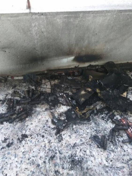

Hello les wheelers, je viens de lire un message pas très rassurant de Yi Chen, avec photos à l’appui, sur son compte Facebook.
En voici les copies.
ca fait flipper tout de même , même si apparemment ce n’est pas une Rockwheel.
j'hésitais à posté ca aussi  ;)
en effet ca fait peur, ayant déja eu mon studio intégralement brûlé pour une connerie électrique, je suis un peu en panique là :(
mais on peu malheureusement pas faire grand chose, on croise les doigts et voila...

Sans nier le pb, l'info date de 2015 !
(Sauf erreur)
Pas sur, il parle de wheel qui ont plus de deux ans et montre un modèle commandé en novembre 2015. Et alerte donc sur la nécessité d'avoir une inspection annuelle.

Merci gardien pour ta réponse , pour la roue fondue je pense à un cours circuit sur les fils de la batterie ,avec les chocs et les vibrations il peut y avoir usure de l'isolant,
il y aurait je pense moyen de monter un fusible thermique 90° qui couperait en cas de surchauffe du à un court circuit et éviterait l'incendie reste à en trouver un qui passe l'intensité moteur
