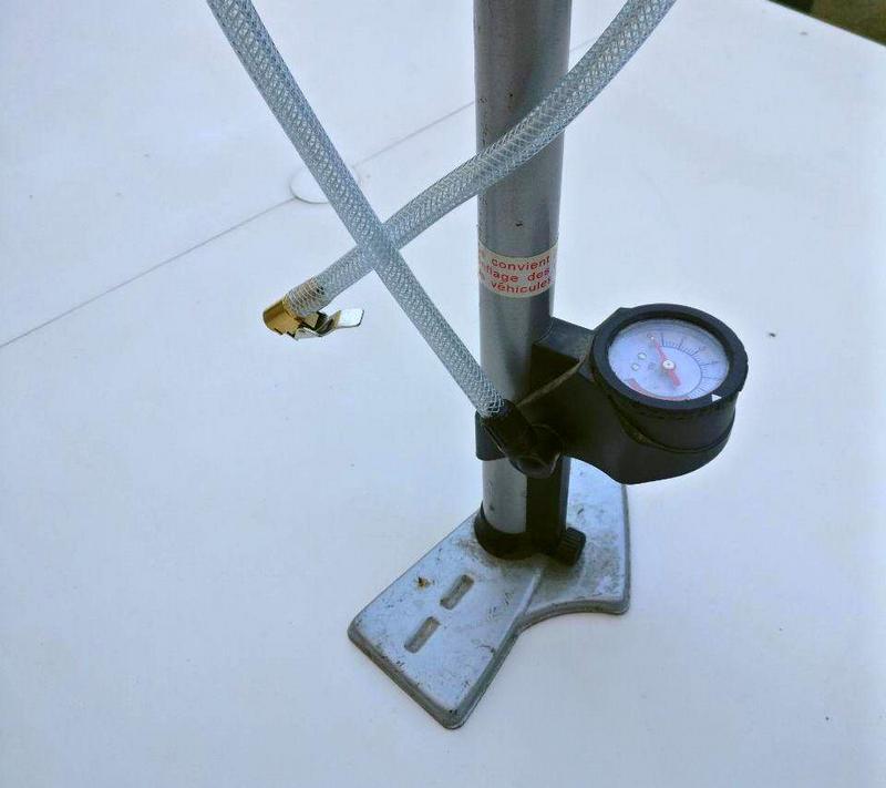

A propos de pression du pneu, nous sommes d'accord sur le fait qu'il faut éviter de surgonfler. Mais est ce quelqu'un ici aurait un vrai gonfleur, avec mano  qui permettre de voir la pression exacte et un embout ou un dispositif, qui ne dégonfle pas la roue dès qu'on dévisse la valve. Une galère pas possible pour gonfler et pour pouvoir à chaque fois trouver la pression correcte .
Le fait est qu'il peut y avoir un coup à prendre, mais à cet égard, le gonflage de la GT16 est beaucoup plus facile que celui de beaucoup d'autres roues !
C'était mon cahier des charges. J'ai trouvé chez Décath' un gonfleur à une 30 aine d'euros qui fait exactement tout ça.
https://www.decathlon.fr/pompe-a-pied-airworx-100-id_8166702.html

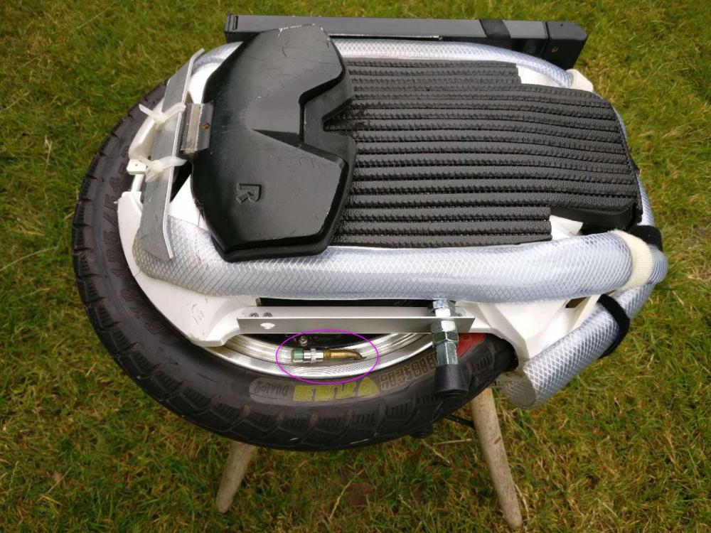

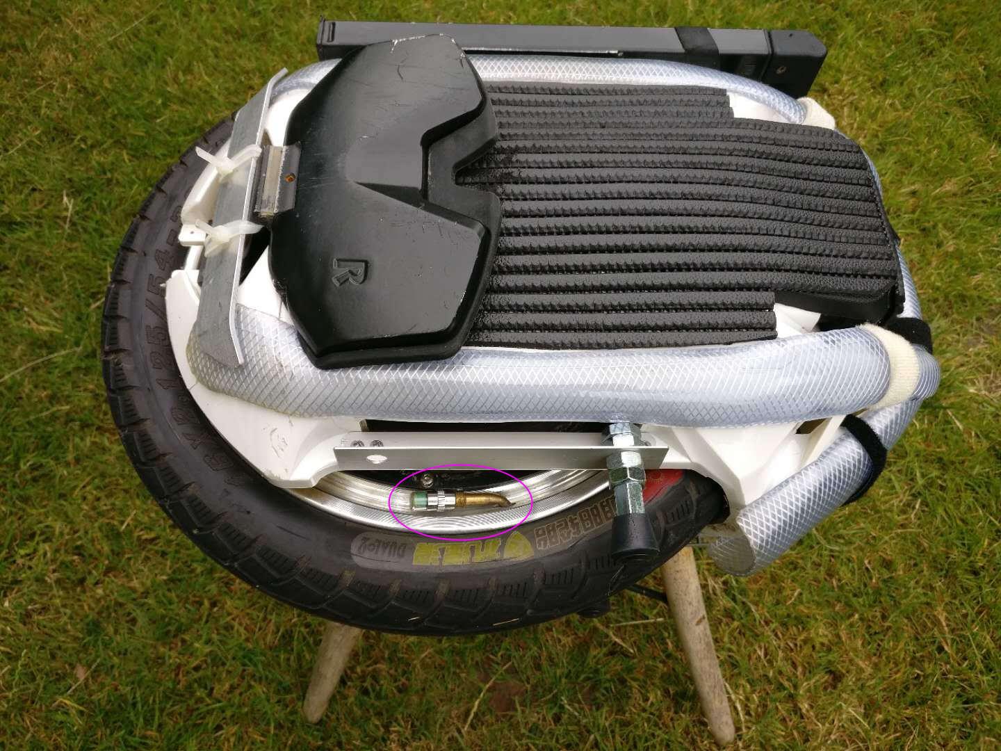

Pas besoin de rallonge, sur la GT16. N'importe quel gonfleur (de préférence avec un embout adapté plutôt qu'un énorme truc au bout de son tuyau qui prétend tout faire...) va très bien. Au besoin, ça se bricole très facilement, et c'est ce que j'ai fait, avec un vieux gonfleur D4, un bout de tuyau pression et un embout type garage voiture, et qui n'a pas besoin d'être vissé, surtout, car le vissage et surtout le dévissage à ce niveau (avec les rallonges à visser quelles qu'elles soient...) est souvent la cause principale ou unique des fuites...
