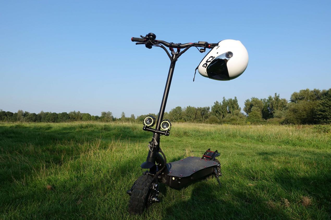

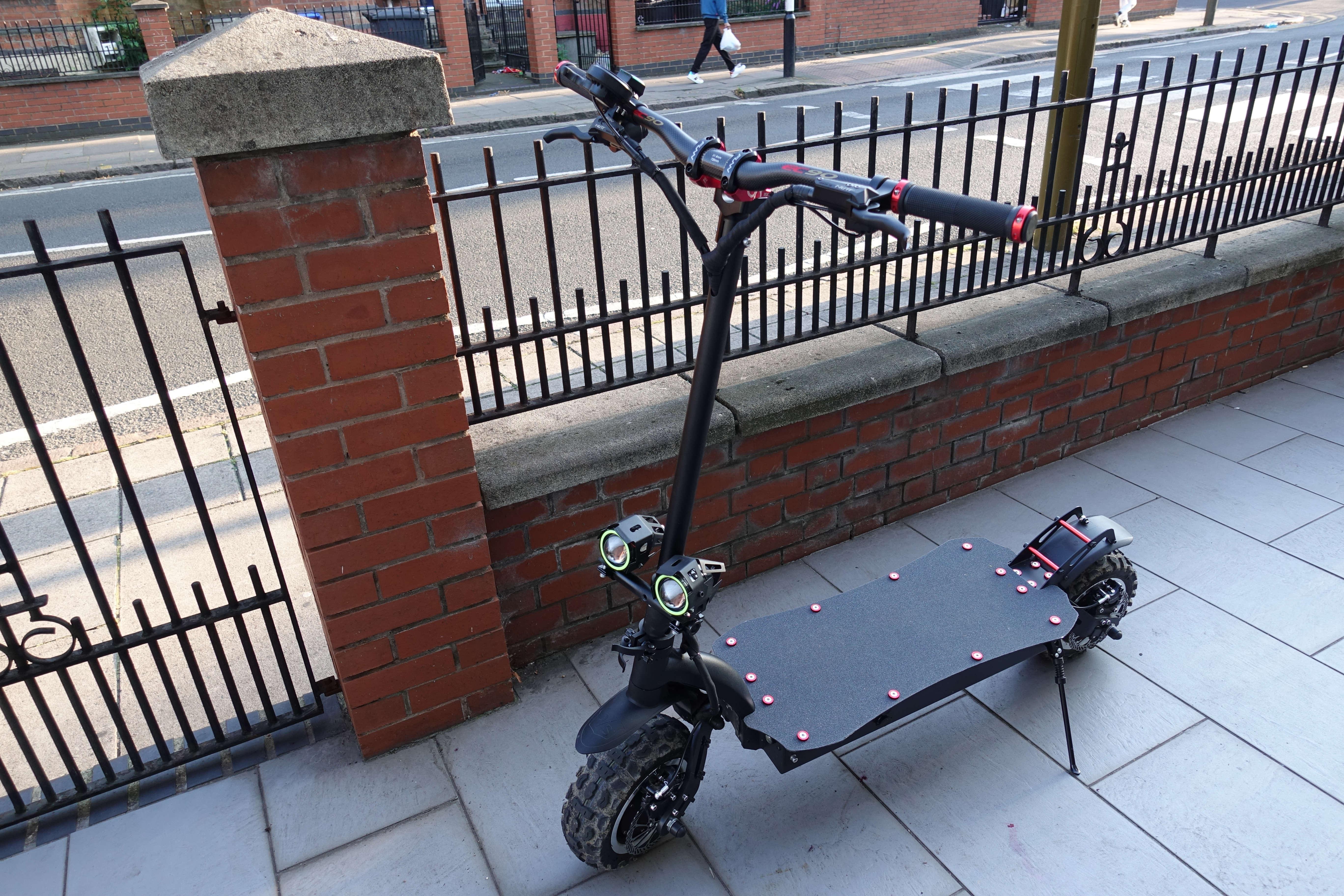

Mon ST-2060 a pris exactement 40 jours pour aller de la Chine au Royaume-Uni en train et il m'est arrivé il y a 3 semaines. Il a complètement pris du recul par rapport à mon speedway mini 4 pro. Voici une photo de la façon dont la ST-2060 date de son arrivée. Depuis, je lui ai apporté quelques modifications et je posterai quelques photos de celles-ci ultérieurement.
Amour du Royaume-Uni

Bonjour

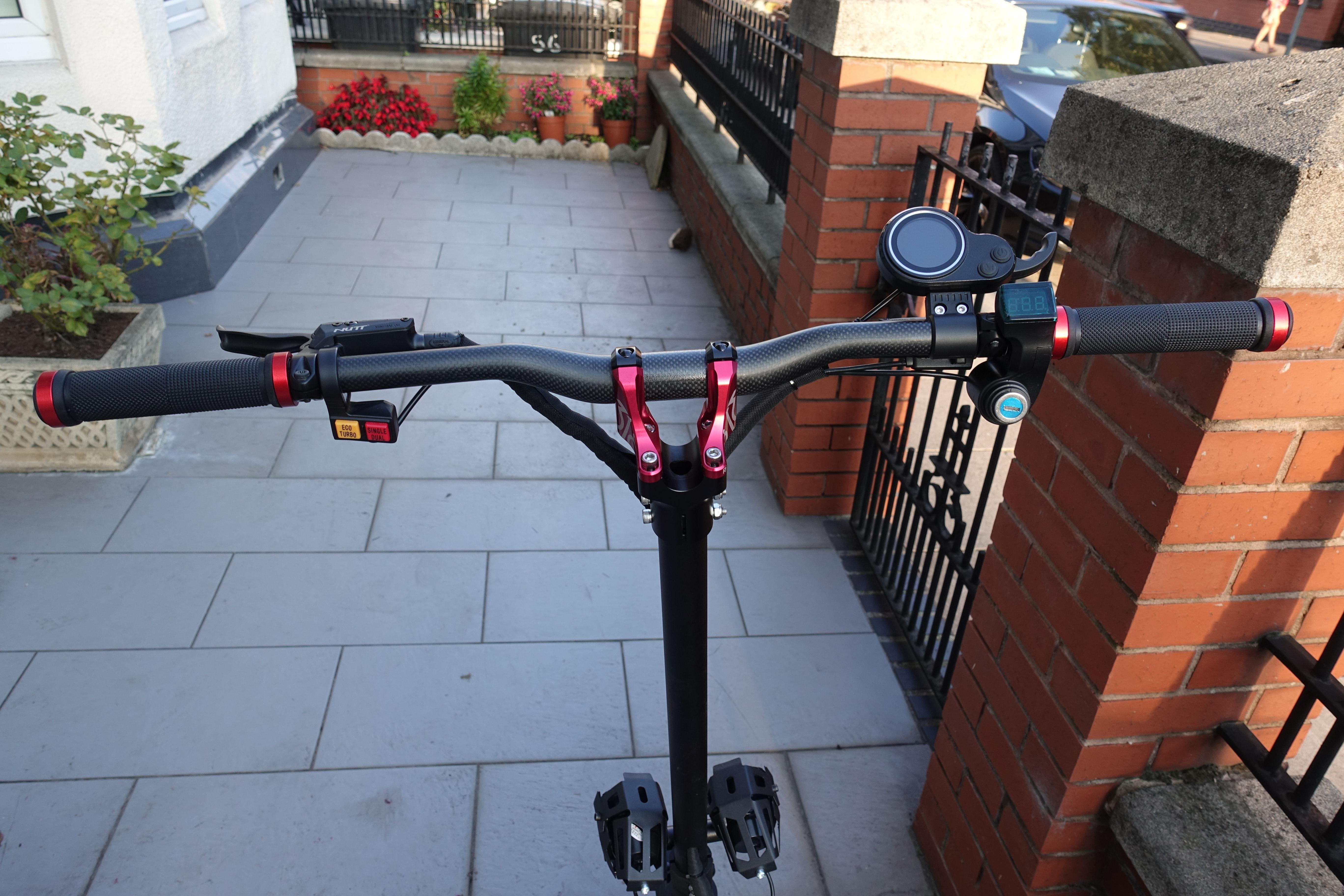

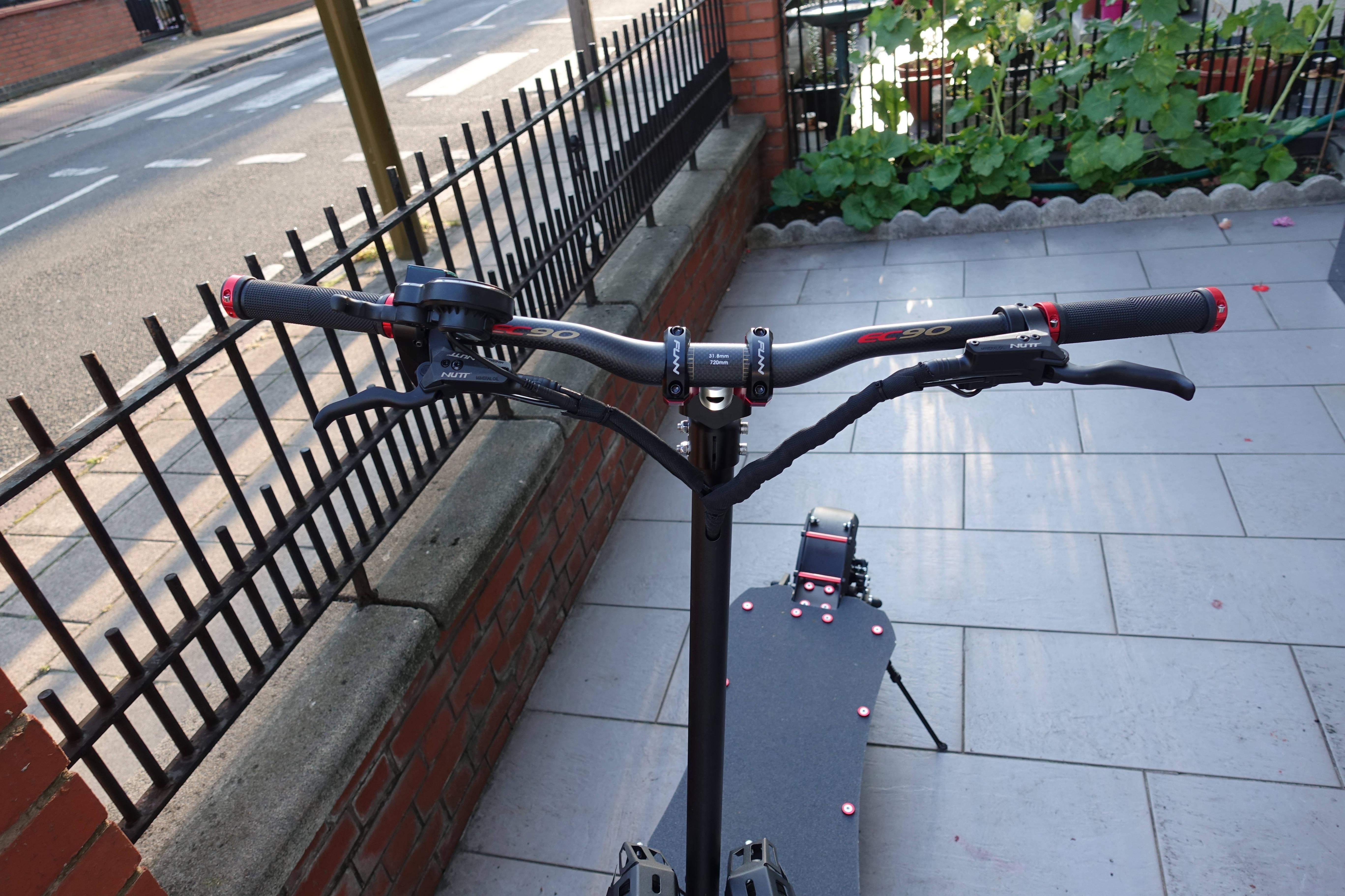

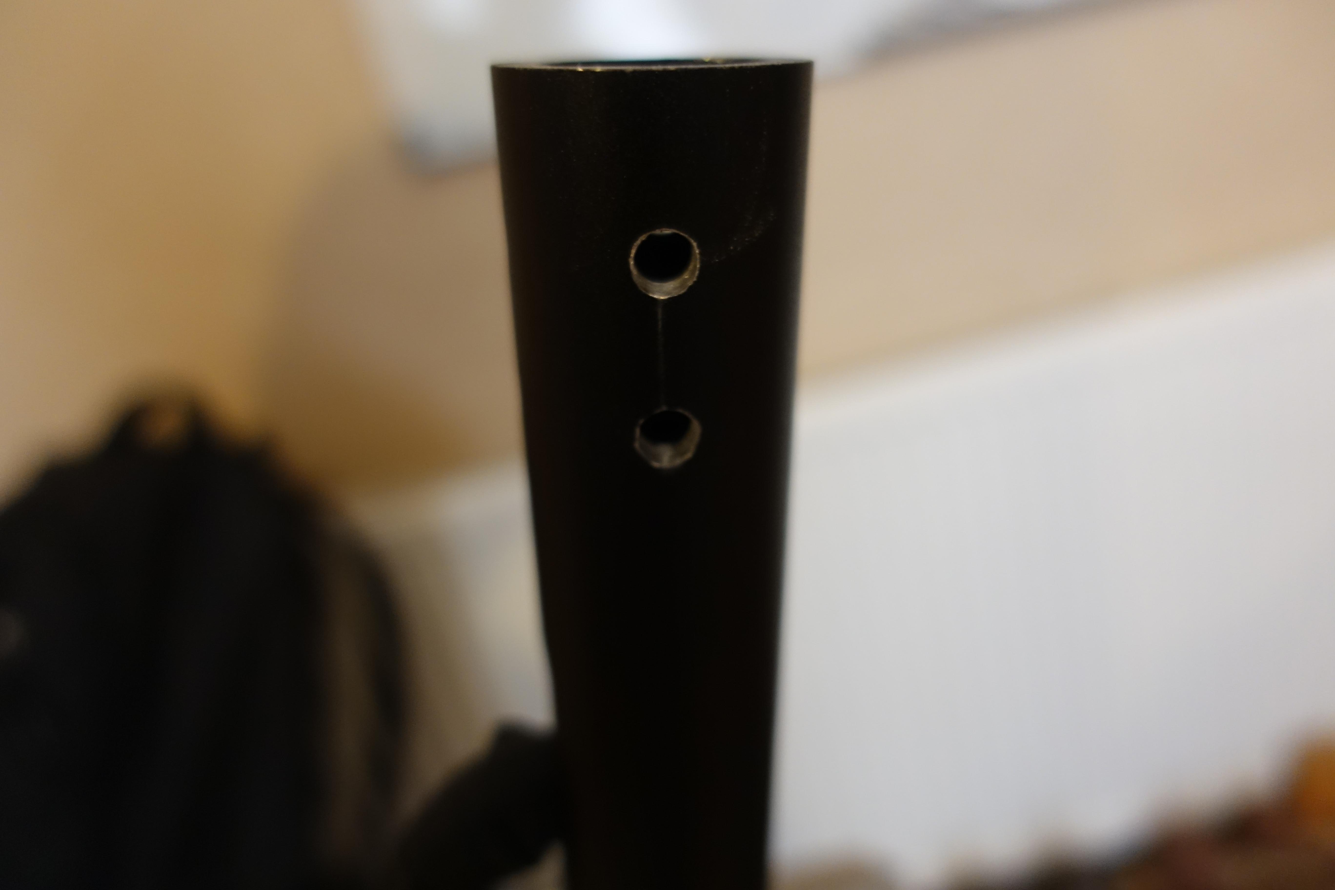

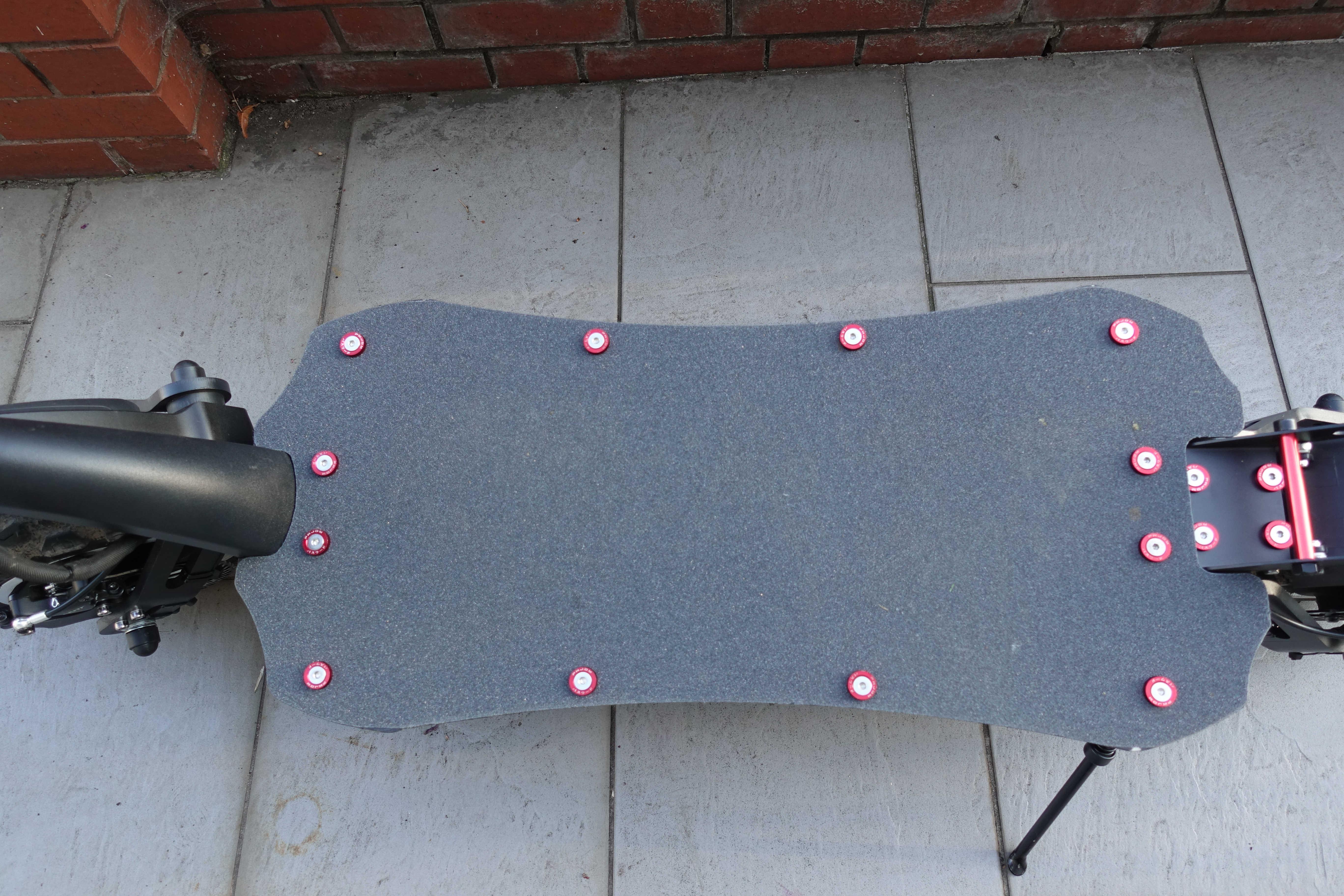

Ce sont donc les modifications que j'ai apportées jusqu'à présent à mon ST-2060. J'ai ajouté du ruban adhésif de 12 pouces au pont et j'ai remplacé les boulons et les rondelles d'origine par des boulons rouges et des boulons à tête fraisée. Ensuite, j'ai modifié le guidon, ce qui impliquait de percer le côté du poteau en aluminium, car mon support direct ne correspondait pas à la position du stock. J'ai utilisé ces guidons en carbone d'aliexpress.
Voici les photos
Griptape - £8 https://www.ebay.co.uk/itm/Jessup-12-Width-Griptape-Sheet-Black/323282838917?epid=20020062691&hash=item4b4528a585:g:CZ0AAOSwHexcLiYw
Deck Bolts & Washers x20 - £3.95 https://www.ebay.co.uk/itm/20PCS-M6x20-Anodized-Aluminum-Fender-Washers-Bolts-Engine-Autos-Accessories-UK/372721677409?ssPageName=STRK%3AMEBIDX%3AIT&var=641531343853&_trksid=p2057872.m2749.l2649
Bolts M6 60mm x4 for carrying handle - £1.75 https://www.ebay.co.uk/itm/M4-M5-M6-M8-A2-STAINLESS-COUNTERSUNK-SOCKET-SCREW-ALLEN-KEY-BOLTS-SCREWS-DIN7991/321229079336?ssPageName=STRK%3AMEBIDX%3AIT&var=510168998494&_trksid=p2057872.m2749.l2649
Handlebars EC90 720mm 31.8 With Rise - £15 https://www.aliexpress.com/item/32945049802.html?spm=a2g0o.productlist.0.0.5ede75619hfQNd&algo_pvid=224c2878-e735-4085-8643-77fabf282ef2&algo_expid=224c2878-e735-4085-8643-77fabf282ef2-5&btsid=18d270dc-7c00-4218-b2e5-13c3f6646503&ws_ab_test=searchweb0_0,searchweb201602_7,searchweb201603_53
Handlebar Grips - £3.35 https://www.ebay.co.uk/itm/DOUBLE-LOCK-ON-LOCKING-BMX-MTB-MOUNTAIN-BIKE-CYCLE-BICYCLE-HANDLE-BAR-GRIPS-SET/254293632446?ssPageName=STRK%3AMEBIDX%3AIT&var=553781307531&_trksid=p2057872.m2749.l2649
Funn Direct Mount Stem - €36.90 https://www.probikeshop.fr/potence-funn-rsx-light-3-rouge/106022.html

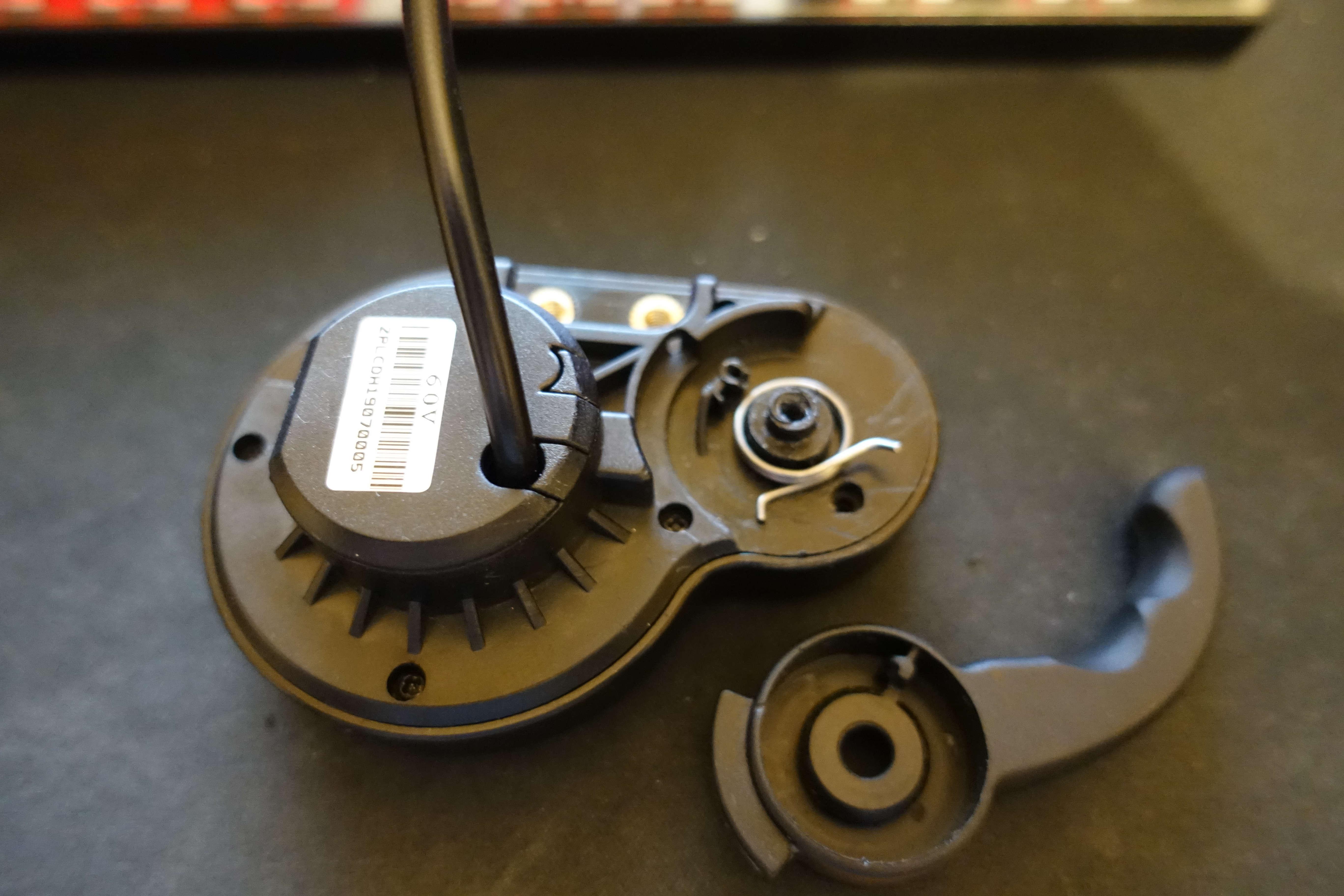

J'ai rencontré un problème avec ma manette des gaz. Je dois appliquer mon doigt à mi-course avant que les moteurs ne commencent à tourner. J'ai donc décidé d'ouvrir la pièce et je n'arrive pas à faire asseoir le ressort. Est-ce que quelqu'un connaît la position dans laquelle se trouvent les ressorts, car je me suis battu depuis 2 heures?
Modifié par dragonsbless
On 8/31/2019 at 7:56 AM, MITO BB Flingueurs said:
ben faut pas mettre un bout duressort dans l'encoche deja ca donerai ca position non ?
J'ai réussi à obtenir le printemps dans le poste. C'était très difficile à faire car le ressort avait besoin de beaucoup de tension pour être remis en place.
