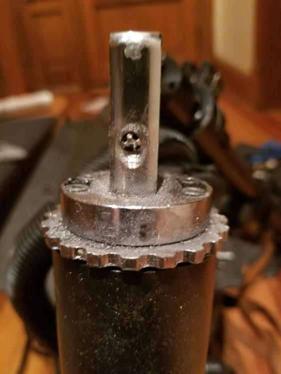

Ouai mais j'attends leur retour et je sais pas franchement si c'est fiable car le type me dit que c'est hyper dangereux de rouler si une vis sur 4 n'est pas a sa place.
Entre temps j'ai reussi à la serrez sans pb donc bon...

Oui une de ces 4 vis qui ne se serrait pas parcequelle narrivait pas forcement en buté sur le petit rebord dans la piece.
Du coup gros coup de stress, il m'a dit quil faut pas rouler avec, que je risque l'accident etc etc, sauf que je lui ai mis 200 kms dans la geule en mode hardcore ! et ca na pas bougé !
Effectivement un jour j'ai eu la roue et le guidon qui tournaient indépendamment mais j'ai revissé le vis cranté et j'ai remis les 4 vis et c'est la qu'une d'entre elles ne voulait pas se serrer à fond.
Dauf que ce week end j'ai reussi a la serrer a fond, en fait faut pas trop forcer et des que ca force un peut bah c'est bon + frein filet.
Le type m'a dit qu'il va falloir tout changer car tout a pris du jeu a cause de cette petite vis qui voulait pas rester etc etc etc .
Sur dualtron c'est pareil lorsque le guidon et la roue tourne séparement c'est que la vis crantée est pas assez vissée. Le truc est que j'ai fais une erreur lorsque j'ai vis la vis cranté, je l'ai dévissé il me semble mdr! En gros ouai j'ai pas vissé dans le bon sens AHAHAHA
Idem ils disent tous qu'il faut chauffer le truc avant de toucher a la vis crantée, mon cul mon général, j'ai rien chauffé du tout et je suis sur qu'il y avait pas de frein filet!
Du moment que les 4 vis sont en place, la vis cranté ne peut pas se devisser nest ce pas?

Il y a 6 heures, MITO BB Flingueurs a dit :
c'est plutôt celle de dessous qui solidarise les 2 non ?
la vis m10 qui est dans la vis cranté (en gros si elle pète, c'est la grosse catastrophe..) même moi je ne suis pas rassuré quand j'y pense ^^ je me dit toujours 'une seul vis qui évite tout accident' car si elle pète c'est roue libre et plus aucunes possibilité de dirigé quoi que ce soit...
Je pensais bien que c'était la vis m10 mais le mec que j'ai vu se focalise sur le fait qu'une des 4 petites vis ne reste pas que ca va désolidarise le truc et  que je vais mourir mddr.
Une autre chose, je sais pas je sens la colonne bizarre depuis que j'ai resseré la colonne avec les goupilles,
est ce que quand vous tourner et que vous accéléré est ce que ca fait comme si vous allez vous casser la geule ?  comme si l'avant se dérobe et cherche a avoir de l'adhérence ?
Fourche trop serrée = Il faut que la direction tourne de droite à gauche sans résistance.
Il faut trouver le bon compromis de serrage pour ne pas avoir de jeu et de résistance, sinon on a la sensation que quelqu'un te prends le guidon.
Modifié par helyxir
Ok,
je n'ai pas touché à la vis cranté pourtant et ca me le fait que lorsque j'accélère en tournant
