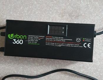

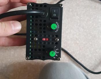

Acquisition d'un chargeur occasion sur site de vente en ligne ( une utilisation avant revente ) 120 euros produit avec emballage et facture (260 euros promo outch ) etc état parfait et semble neuf chargeur Urban 360 modulable 1/5 ampères coupures 80/90/100 utilisation presque exclusive pour sorties longs rides ,pour l'instant rien à signaler le produit fait son job et semble de qualité

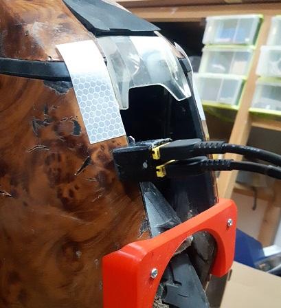

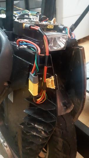

Après, si on veut VRAIMENT faire l'équilibrage des cellules, il y a des solutions :
Mais comme on dit à la télé, "expérience à ne pas reproduire à la maison" !
Et en plus ça peut aussi servir faire de la charge rapide avec deux chargeurs.
Peut-être bien qu'on pourrait en brancher un troisième sur la prise de charge normale, je n'ose pas essayer...
