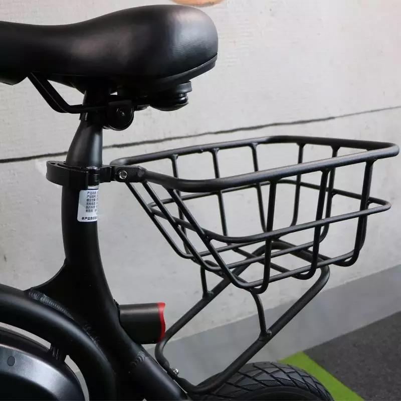

y’a ça en porte bagage
€ 18,08  Réduction de 26% | Dyu volant moteur Will D1D2 grand poisson intelligent pliant E-BIKE vélo Mini Portable électromobile après panier
https://s.click.aliexpress.com/e/TYXJnqo31
On peut mettre l'engin en position verticale, avec ou sans panier porte bagage à l'arrière :

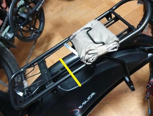

"Pour le plaisir" comme dit la chanson, je regarde l'habitabilité de la coque, dans le but d'y mettre un max de batterie (et un 2ième contrôleur, une boîte à outils, un gilet jaune, un casse-croûte...). La forme est "tordue", c'est le moins qu'on puisse dire, les fixations sont invasives... Je fais des évaluation très approximatives à partir de photos, mais j'ai du mal à voir la hauteur disponible. D'où ma question :
>>> quelle est l'épaisseur externe du coffre, mesurée à la louche au niveau de l'encoche de poignée ?   Merci...

@Techos78 oui j'ai perdu le frein et je le regrete ( sur cyclurba Tchang donne plusieurs solution)
la largeur du coffre au niveau de lla poignée et de 80,38 mm ( au pied à coulisse)donc en  interne  moin 4mm tu est à~78mm

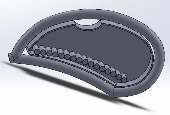

Merci @sevy13 . Bon, le 2ième contrôleur était une boutade, si je me lançais je choisirais de privilégier l'autonomie plutôt que la motricité, avec cependant un passage à 48V pour bien alimenter la bouzine.
J'ai commencé un schéma 3D, c'est une forme tortueuse, il ne faut pas être fainéant sur les courbes de Bézier, bah, ça occupe... ;)
avec ma modif l'engin a tendance à cabrer  donc je veux éviter du poids à l'arrière .mais c'est une bonne idée

Oui, j'ai vu ça, il y a aussi des fixations un peu partout... J'ai fais une évaluation très approximative, mais suffisante pour constater que le volume est raisonnable, si on ne met pas les objectifs trop hauts.
DYU-projet2.JPG  pack 48V, 10s7p, 24Ah, 1150Wh.

10s c’est du 36v. faut du 13s pour faire une batterie en 48v. faut rajouter 21 accus.
je crois avoir déjà vu des boitiers pour mettre des controleur à l’extérieur

Il me plait vachement ton dessin. 10S7P, c'est effectivement du 36V moy, 42V max mais c'est très supérieur à ce que propose actuellement le constructeur et les 7P vont donner du couple, à condition d'avoir  un contrôleur d'au moins 70A dans cette tension; ça existe? Et puis le volume dévolu au contrôleur me parait très faible: c'est réaliste? Je n'étais que superficiellement intéressé par ce véhicule, c'est en train de changer. Tentateur va! ?
