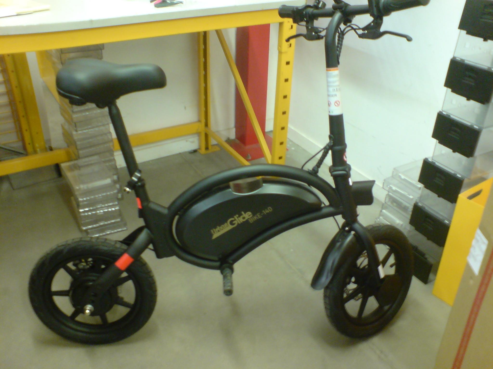

Début décembre, je rentre dans un magasin d'une enseigne bien connu, qui fini par "dépôt" et en regardant derrière des cartons dans un renfoncement du "dépôt", je tombe sur une draisienne d'expo, en roue de 14", le Bike 140 d'Urbanglide, je pousse les cartons afin d'atteindre l'engin, je m’assois sur celui-ci et je me rend compte, que la position est bien meilleur, pour mes 1m83, je m'empresse de trouvé un vendeur, dans le but de l'acheté, avec une remise, concluante, le vendeur, aimable comme une porte de prison, me dit que le prix sera le même que pour un neuf (sachant qu'il n'y avait pas le chargeur, que la batterie étais à plat ou hs et qu'il manquait le garde-boue arrière), je tente une négociation, rien y fait, je repart donc vexé comme un poux, sans mon jouet.:frown:

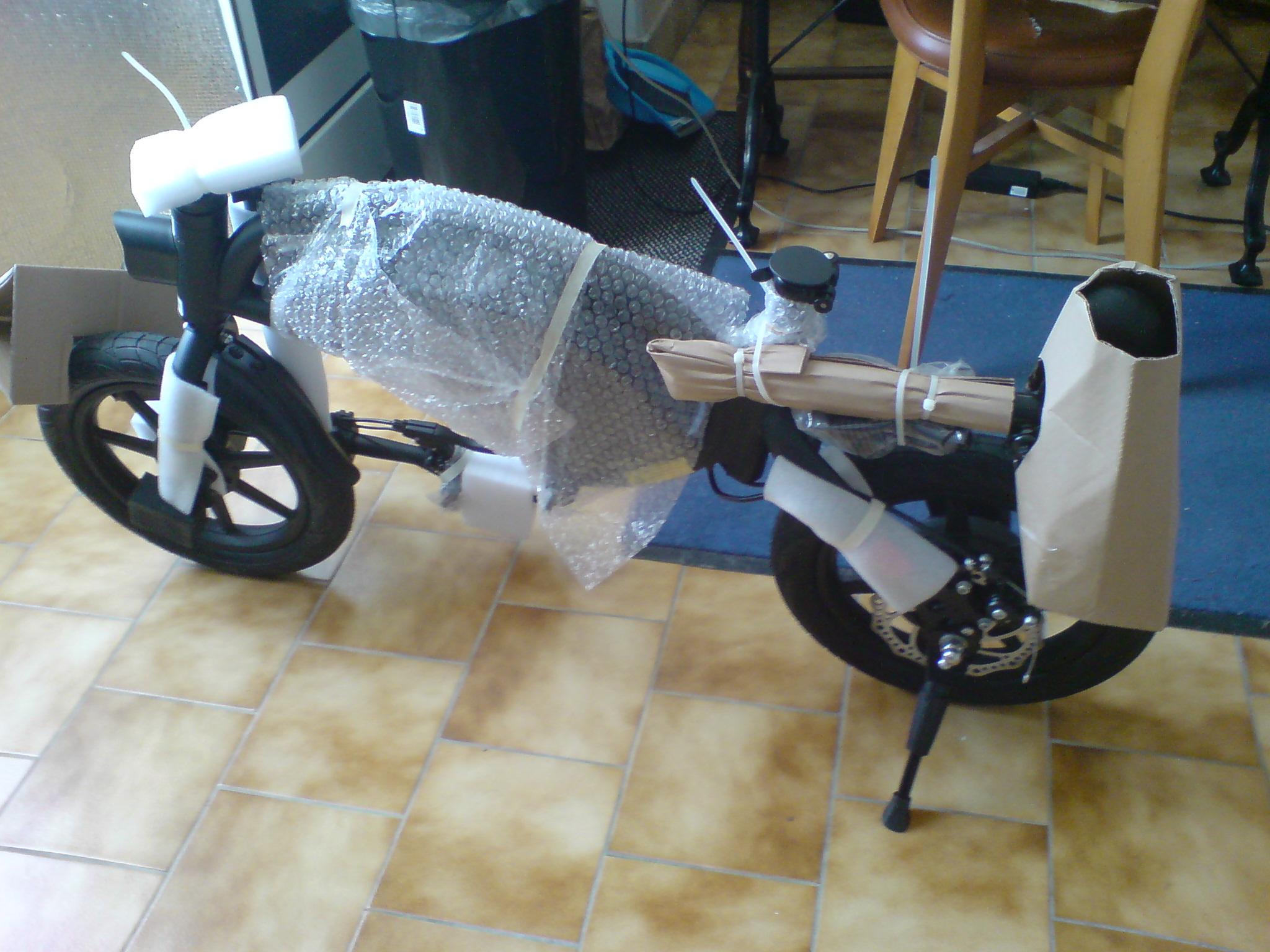

Entre temps, Darty fait l'engin à 279 eur, j'appel, je demande si il y a qu'un frein ou deux, le modèle n’étant pas en expo, le vendeur n'arrive pas a me répondre, j'appel donc le siège, et je demande la référence du produit, qui est URBBK56792, je me dis, c'est bon et je commande. Le 26/12/2019 je reçoit mon colis, que j'ouvre comme un gamin devant sont premier jouet et la, petite déception, l’emballage est bien celui d'un Bike 140, mais à l'intérieur, c'est un Bike 140s (sans frein avant), de plus, le chargeur est HS.:mad:

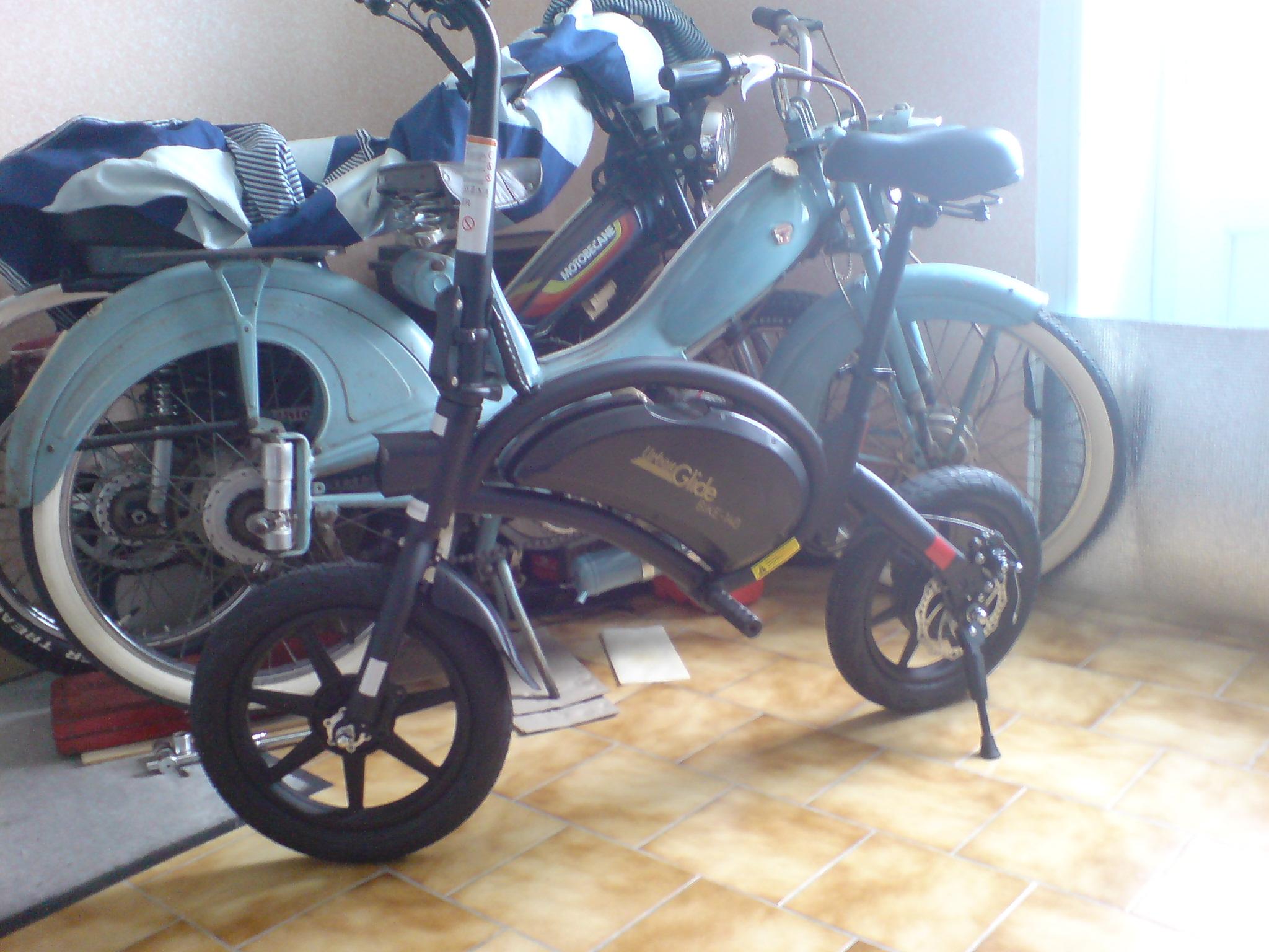

  • Enfin, mon Urbanglide Bike 140 à un pédalier, une chaîne et un pignon... Voici quelques photos que je viens de faire, après un essai de quelques kms..

Voici quelques photos, Bike 140 du "Dépôt", Bike 140 (140s) reçu.
