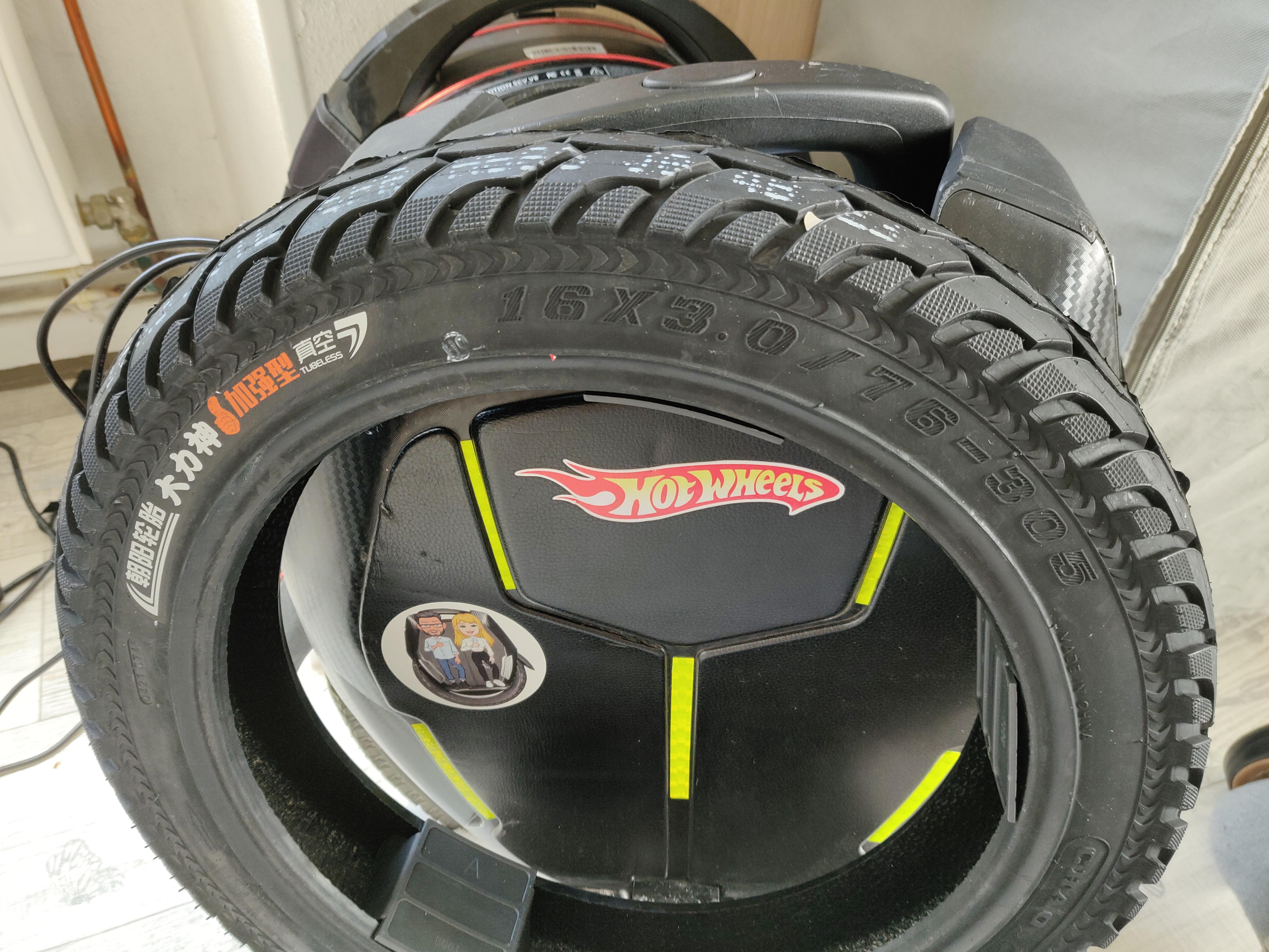

Je n'ai pas une V11 mais le même pneu CST en 16". Les mêmes soucis de prise de devers et de glisse sur les routes lézardées. Je viens de recevoir le H-666 de chez Chao-Yang. On verra à l'usage 😎IMG_20210519_142123.thumb.jpg.1ef3ddeca92e7d5316479f26903e3c1b.jpgIMG_20210519_142201.thumb.jpg.7c1a6736a98f71368b3fd0f98f637abb.jpg
Il me semble qu'il n'est plus disponible en 18" 🤔

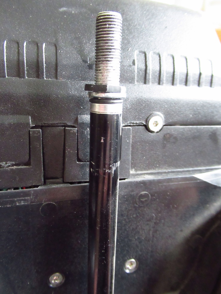

Moi qui déteste les bruits angoissants quand je suis sur ma roue, ça y est : J'ai enfin vaincu le Krak'haine qui venait des profondeurs...de ma V11. :D
Le monstre était tapi sous la structure en Y et se faisait remarquer dès que la chambre négative allait racler sa paroi moulée. J'ai finalement opté pour le joint caoutchouc de plomberie épaulé par la fameuse rondelle inox 7 posts plus haut. Avec une rondelle nylon le résultat aurait été identique mais voici ce que ça donne :
Et voici encore ce que ça donne au final :
Je sais! On ne voit rien du tout...  Mais vous admettrez qu'on entend plus rien non plus sur cette photo. xD

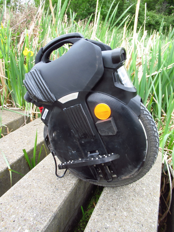

@King Size je suis curieux à propos des "pads" artisanaux que tu as mis sur ta V11... Pourrais tu nous en dire plus, nous faire des photos d'un peu plus près, nous donner tes impressions avec ? J'avoue que la roue est mieux avec les pads officiels Inmotion mais qu'ils ne sont quand même pas super super adaptés à la V11. Sans doute plus à une V8, V10 ou V12 avec leurs larges flans...

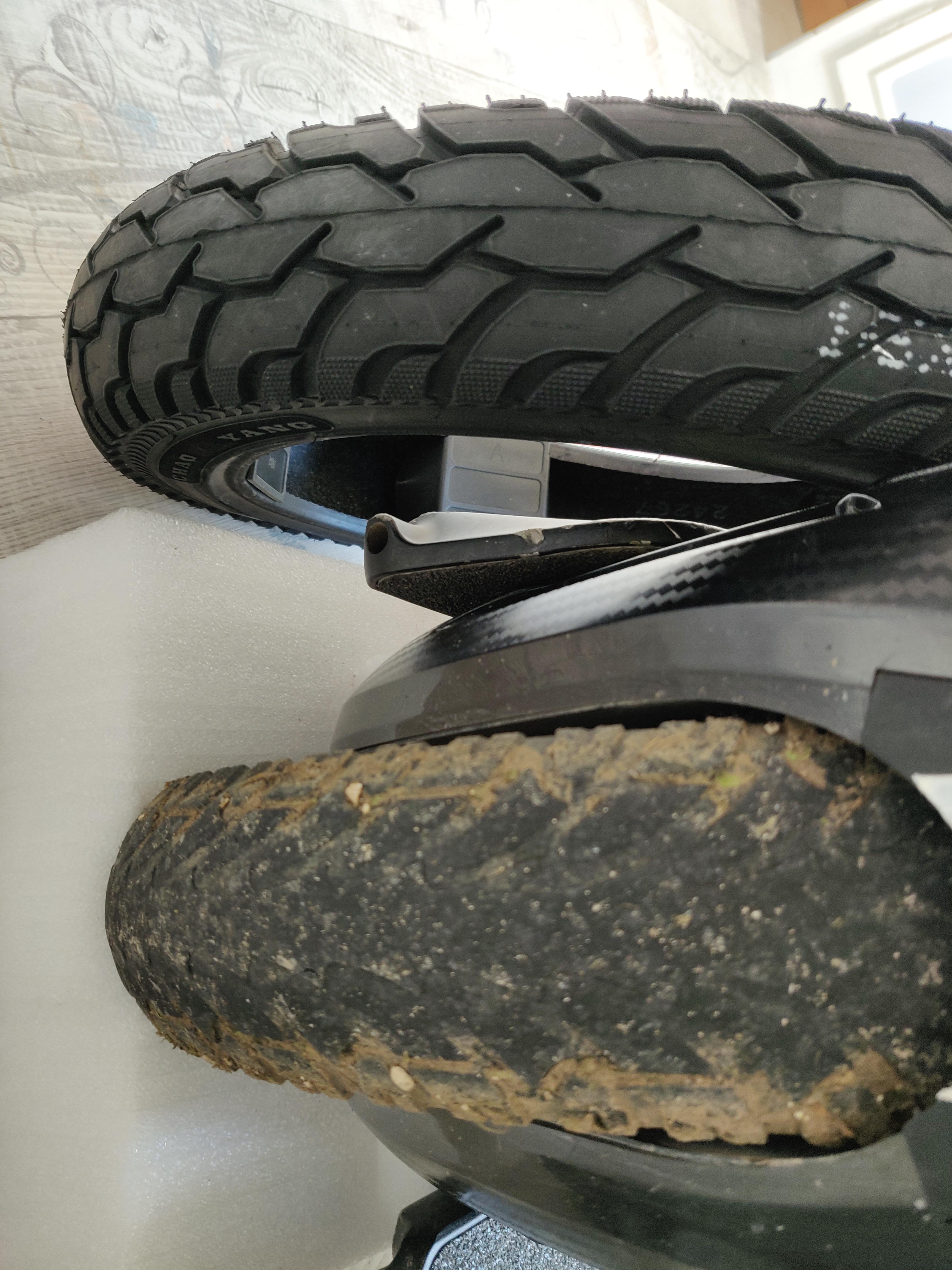

Pour la route, j'avoue être un peu méfiant avec ces pneus larges à profil pointu et à bande centrale continue. De plus, nos engins ont un couple faible, ils glissent peu, on n'a pas franchement besoin de sculptures en chevrons pour chasser l'eau, la boue.
Je suis plus attiré par des pneus à profil carré et petits pavé, sans bande centrale, dans le genre de ce qu'il y a sur la Monster, qui supportait très bien un gonflage modeste :
Il y a 40 ans, J'ai utilisé un pneu Metzeler de ce style, très sympa bien qu'un peu tendre..
Pour la route, certes. Mais en TT, le Chaoyang H5102 équipant les MSX et première séries de KS-S18 dispose d'un si mauvais dessin qu'un peut de boue, ou de sable et il n'a plus aucune accroche.
Sans compter que le dessin ne fait pas tout, la qualité de gomme également. et ce pneu H5102 dispose d'une gomme si dure (permettant de nombreux kilomètres) qu'il n'a que trés peut d'accroche sur bitume humide et que la prise d'angle en est "dangereuse".
à contrario, le Kenda anti-puncture est un pneu a structure trés rigide et gomme tendre, ou le dessins est simple, mais dont les capacités d'adhérence et de nettoyabilité le rendent excellent sur toute ou chemins.
