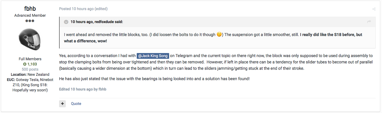

Jack a détaillé l'utilité de cette cale.
Elle permet de renforcer la structure car un vissage excessif des 4 vis qui relient la roue au système d'amortissement peut faire plier le métal et presser le garde boue, qui ira à son tour, frotter sur le pneu.
Il annonce aussi des changements mineurs (pas précisé lesquels) pour les prochains lots mais les possesseurs du batch 1 devront garder précieusement cette pièce car elle servira de guide lors du démontage/remontage.
Je remarque sur la vidéo d'Ecodrift que la cale est présente sur le système reconstruit par les Russes et absente sur le montage d'usine de Kingsong.
Ce petit bloc est-il réellement la cause du grippage des bras? j'en doute, il faudra s’intéresser aux roulements et j'ai bien peur qu'un coup de marteau ne suffira pas à régler définitivement le problème....
Mais ils sont avertis des problèmes de roulement et préparent une vidéo, probablement un tutoriel pour accéder à ces pièces et les dessertir.
On attend de savoir si Kingsong va envoyer gratuitement les rondelles et roulements irrécupérables, j'imagine que oui pour sauver l'image déjà bien souillé de la marque (les ricains les appellent Kinglock XD )

Tu fais sans doute référence à ce message :
C'est intéressant comme tournure des évènements : KS et ses clients les plus compétents semblent travailler la main dans la main... Ou plutôt le mail dans le mail. ;)

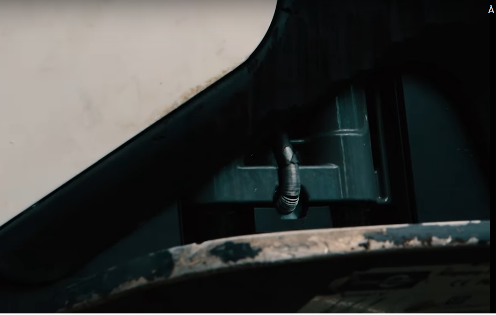

Sur la vidéo de Hsiang, on remarque une usure inquiétante, j'avais déjà vu une photo similaire (peut-être la même roue? je m'en souviens plus)
Il y a bien une protection en métal mais la semelle peut entrainer la gaine en métal et, à son tour, frotter/user le cable moteur.

Sachant que  ks s18 est une roue entierement suspendue. J'imagine que les cables moteurs sont donc mobiles.
Donc comment Kingsong a fait pour que ce cable moteur n'ai jamais de defaillance ?
