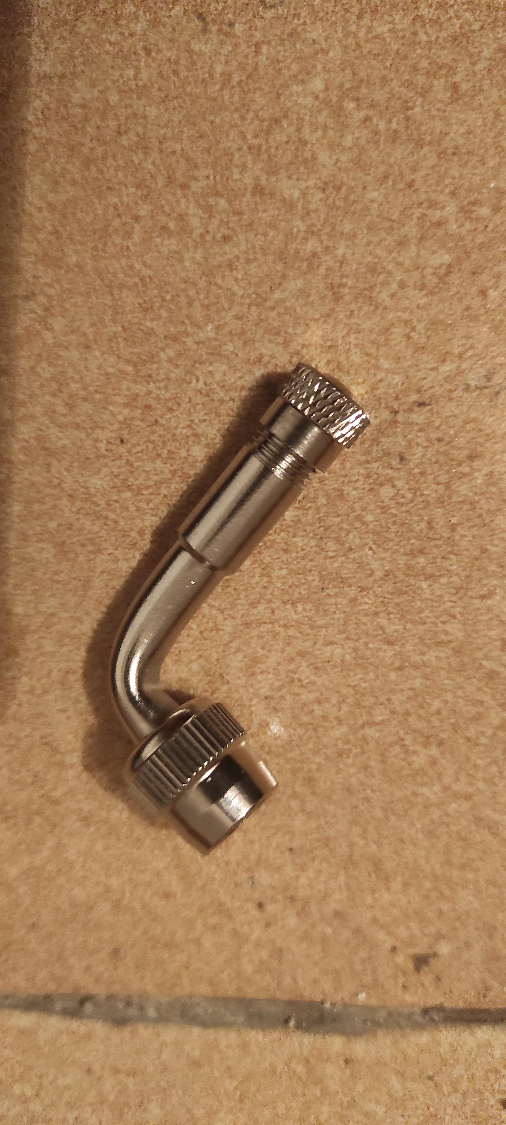

 Un gros défaut qui m'agace sur la Sherman c'est la difficulté d'accès à la valve, trop près du moteur. Ce qui force a la triturer dans tous les sens, ce qui n'est jamais bon...
Voilà un petit accessoire que je trouve indispensable ☺️
Tu le laisse monté en permanence? Et si oui, pas d'effet de problème d'équilibrage sur la roue? Si cela entraine des vibrations même ténues, le roulement ne doit pas apprécier.
il y a 49 minutes, Phil94 a dit :
Non par contre je le laisse à demeure côté pompe. Je m'amuserais pas à le laisser côté roue ça risque de se coincer en roulant. Par contre il Ya une petite bague pour le visser sur la valve

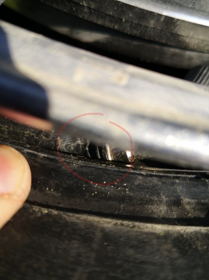

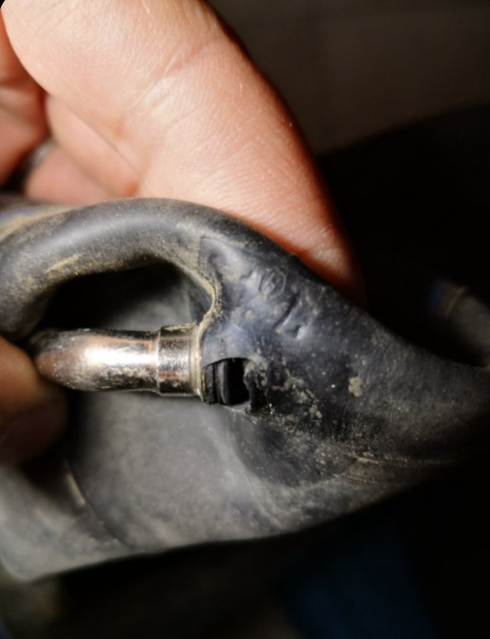

Moi qui voulais vous faire un retour sympa après mes premiers 500km sur ma shermie... mais ça c'était avant que je me retrouve à plat à 25 bornes de chez moi sans possibilité de réparation 😟
Déchirement de la chambre à air au niveau de la valve.... et j'ai pas l'impression d'être le seul avec ce soucis.
Le contexte: 28 PSI, 15km/h sur de l'asphalte et boom apu d'air.

il y a 19 minutes, NecPachi a dit :
Cela m'est arrivé sur ma KS14D. On se retrouve très con: le Slime n'y peut rien et aucune réparation possible autre que changer la chambre. J'ai poussé ma roue crevée pendant 3 Km pour retrouver ma voiture et je m'en souviens encore très bien! 😃 La 14D ne fait que 14 Kg, avec une sherman...

Hypothèse : cela ressemble à un glissement du pneu sur la jante. Nos e-roues n'ont pas beaucoup de couple, néanmoins le montage du pneu à la graisse ou même au liquide vaisselle m'a toujours chagriné.
J'ai eu un copain et sa femme à moto qui sont sortis de route à cause d'un mécano abruti qui a monté le pneu arrière à la graisse, à moto c'est totalement criminel. Sur moto (trop) puissante, des gripsters sont souvent conseillés, mais bien sûr le tubeless résout une partie du problème.

J'ai changé la chambre à air
J'ai monté tout ça sans l'aide de liquide/graisse et j'ai mis plus de pression pour limiter le jeu (33psi)
100km ce weekend, so far so good.
