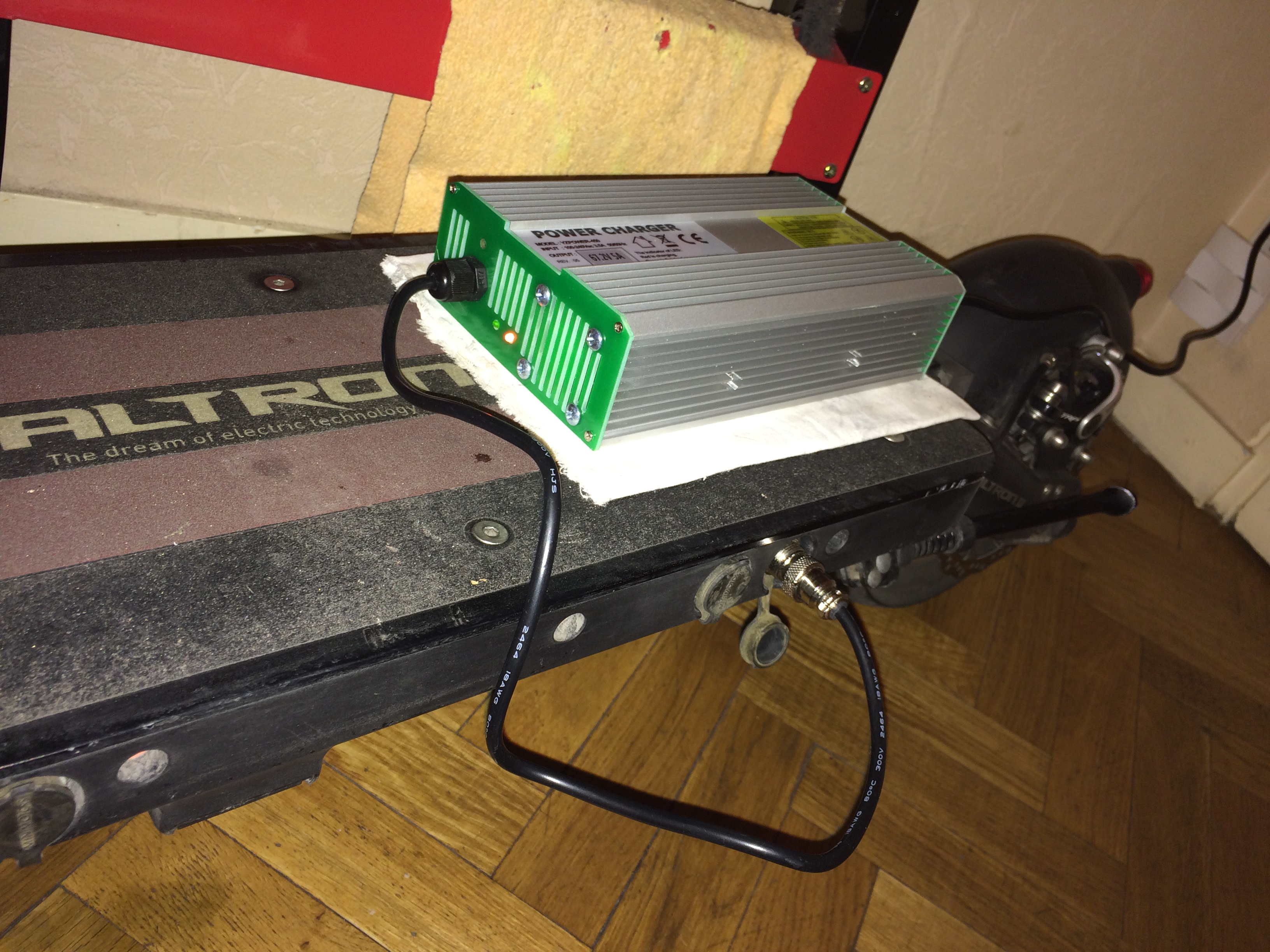

merci didier pour ta reponse, il a l air de valoir le cout, pourra tu me dire quand tu l auras recu ? stp ... et le temps que tu met pour recharger ta dt avec ce chargeur ?
Hello @willos
Chargeur reçu aujourd'hui Jeudi a 15h00, il a l'air très bien mais un tout petit peu bruyant avec les 2 ventilos.
Par contre les longeurs des cables sont pas assez longue je trouves, je suis en train de me faire une petite rallonge en
GX16-3 car j'avais une prise femelle en stock avec l'ancien cable DC de mon vieux chargeur (60cm AC & DC environ) pour
le temps de charge : je sais pas trop encore, je t'en dirais plus sur une charge entière : là je suis a 62V au LCD et ça a
l'air de charger assez vite !!!!! Commandé le 10/10/2017 et reçu le 26/10/2017, pas de frais de Douanes pour l'instant.
J'en ai commandé un second avec fusible (de secours) chez l'autre marchand qui a l'air plus réactif, car déja pris en charge
par la Compagnie Aérienne en 3 jours seulement !!!!!

il y a une heure, Didier.94600 a dit :
Hello @willos
merci didier pour ton post, tu vas etre operationnel avec 2 chargeurs ,c est pas plus mal que ca fasse un peu de bruit comme ca t es sur qu il refroidi bien,bien vu pour la p tite rallonge c est vrai que ca peut manquer en longueur defois selon ou se trouve ta prise,j vais commander le meme avec le fusible comme ta fait pour le 2eme.il est sympa en plus tous en alu ,et merci pour ton lien :cerf:

selon toi en combien de temps  environ ce chargeur peu charger une dt 2ex + ?? parce que a l origine c est 13h en gros quand elle est vide
à l’instant, willos a dit :
merci didier pour ton post, tu vas etre operationnel avec 2 chargeurs, c est pas plus mal que ca fasse un peu de bruit comme ca t es sur qu il refroidi bien, bien vu pour la p tite rallonge c est vrai que ca peut manquer en longueur defois selon ou se trouve ta prise, j vais commander le meme avec le fusible comme ta fait pour le 2eme. il est sympa en plus tous en alu, et merci pour ton lien :cerf:
De rien @willos
Ce chargeur a l'air très bien déjà et très rapide (6Volts chargé en 2heures) et ne chauffe pas beaucoup par rapport a celui d'origine
(boitier alu) les fils sont un peu court je trouves !!! mais petite rallonge terminée et opérationnelle, la DT est chargée a bloc :top: :chinese: ;)
Selon toi en combien de temps environ ce chargeur peu charger une dt 2ex + ?? parce que a l origine c est 13h en gros quand elle est vide !!!
Si la batterie est vide a 90-95% (soit 51 - 52V ça fait 15 - 16 Volts a charger, donc 5 heures environ devrait suffire je pense)

eu  6volts en 2 heures ca represente une charge totale ?? desoler pour la question j y connais pas grand chose ladedans
eu 6volts en 2 heures ca represente une charge totale ?? desoler pour la question j y connais pas grand chose ladedans.
Non non @willos, c'est pas une charge totale, juste une reprise de charge de 61Volts a 67,3 Volts
contrôlée au niveau du LCD (donc 6+6+3Volts = 15Volts soit 2+2+1h = 5 Heures environ) ;) :yaisse: :ane:
Modifié par Didier.94600
il y a 2 minutes, Didier.94600 a dit :
ok merci didier j comprend mieux maintenant ,ca vas nous changer la vie ce chargeur ! :cerf:
Le 22/10/2017 à 19:21, Didier.94600 a dit :
J'ai trouvé et commandé sur AliExpress, un autre chargeur identique en 67,2V de 5A
(de secours) mais avec un fusible pour quelques Euros de plus.
https://fr.aliexpress.com/store/product/high-power-60V-5A-lithium-ion-battery-charger-Ouput-67-2V-5A-charger-Used-for-60V/417189_32622852679.html
59ecd4c2f3175_Chargeur672V-5A-AvecFusible-Dualtron.thumb.PNG.1c06be94c27a3f6b5c98a21223e60be2.PNG
Merci Didier, je viens de le commander ? !
