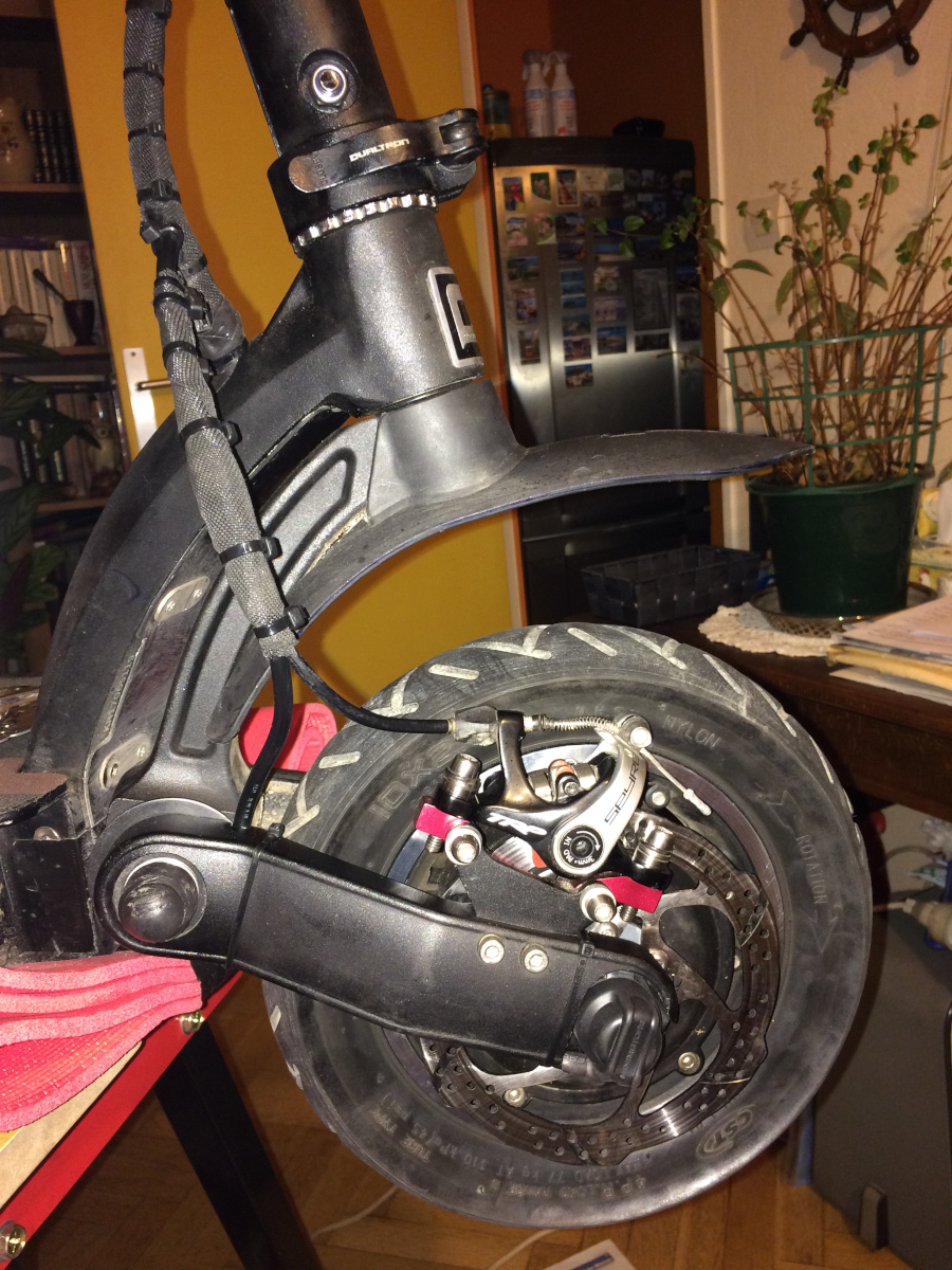

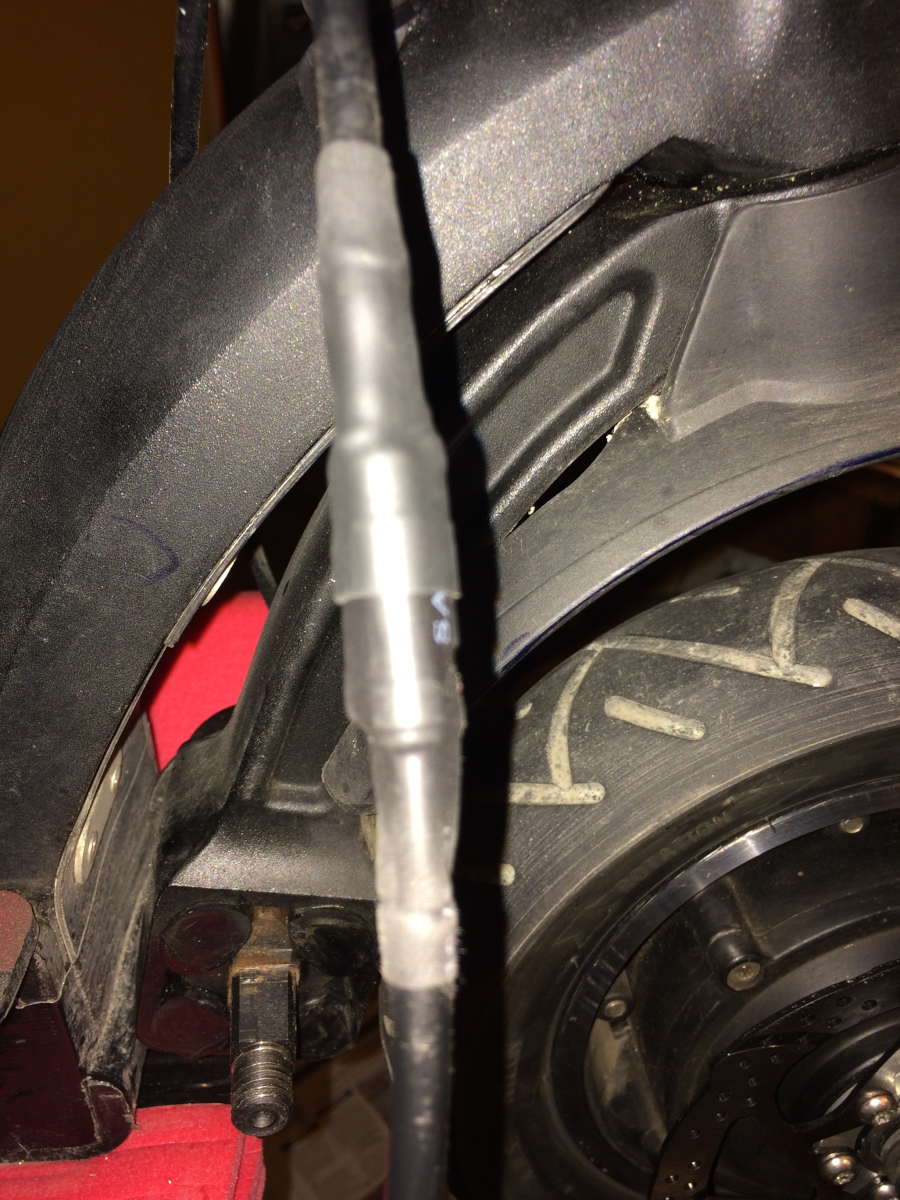

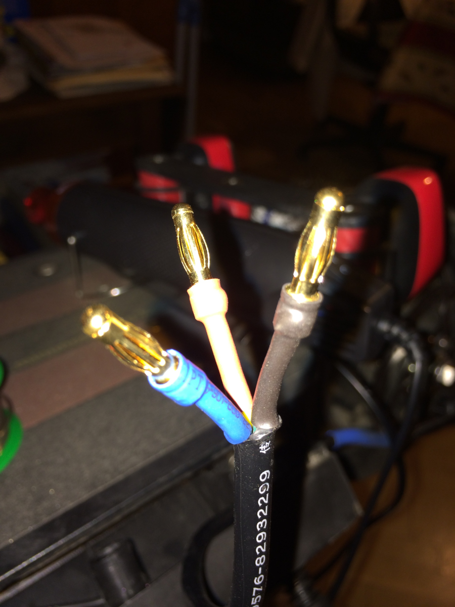

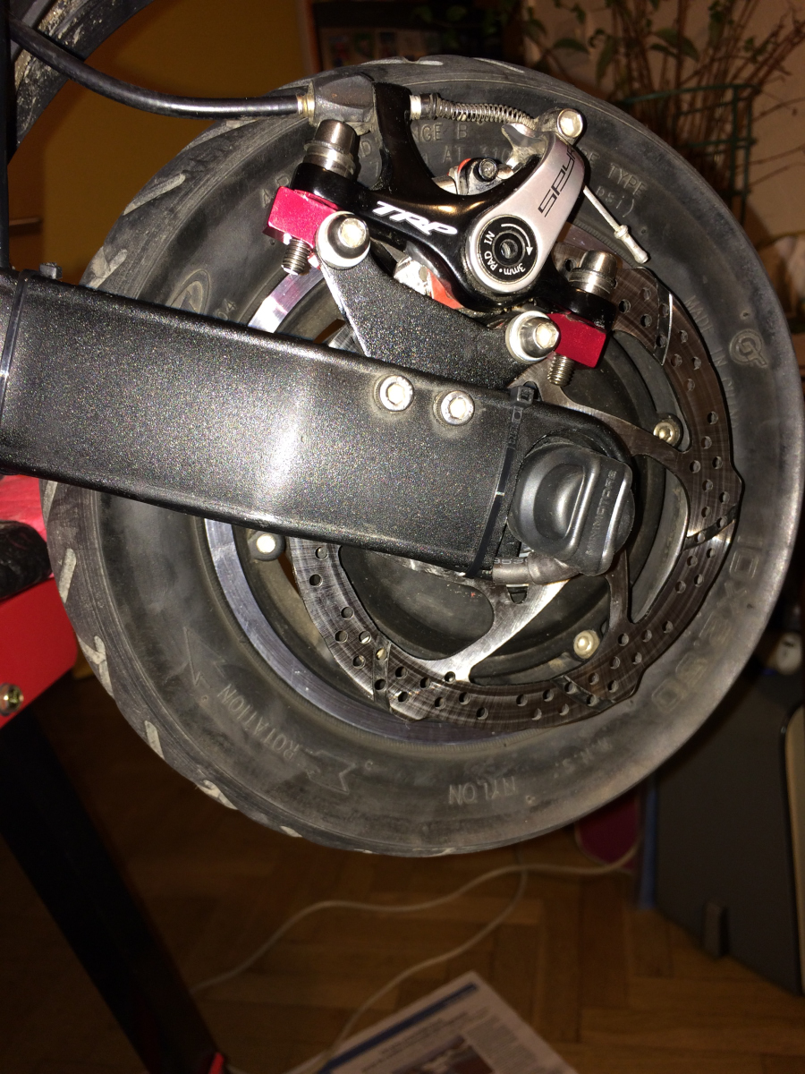

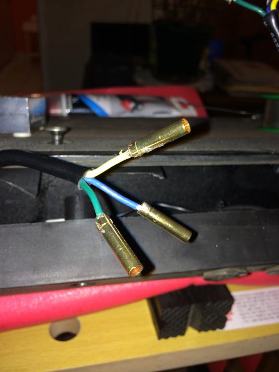

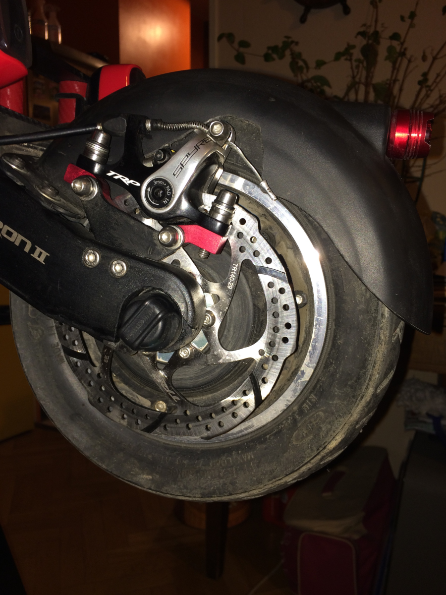

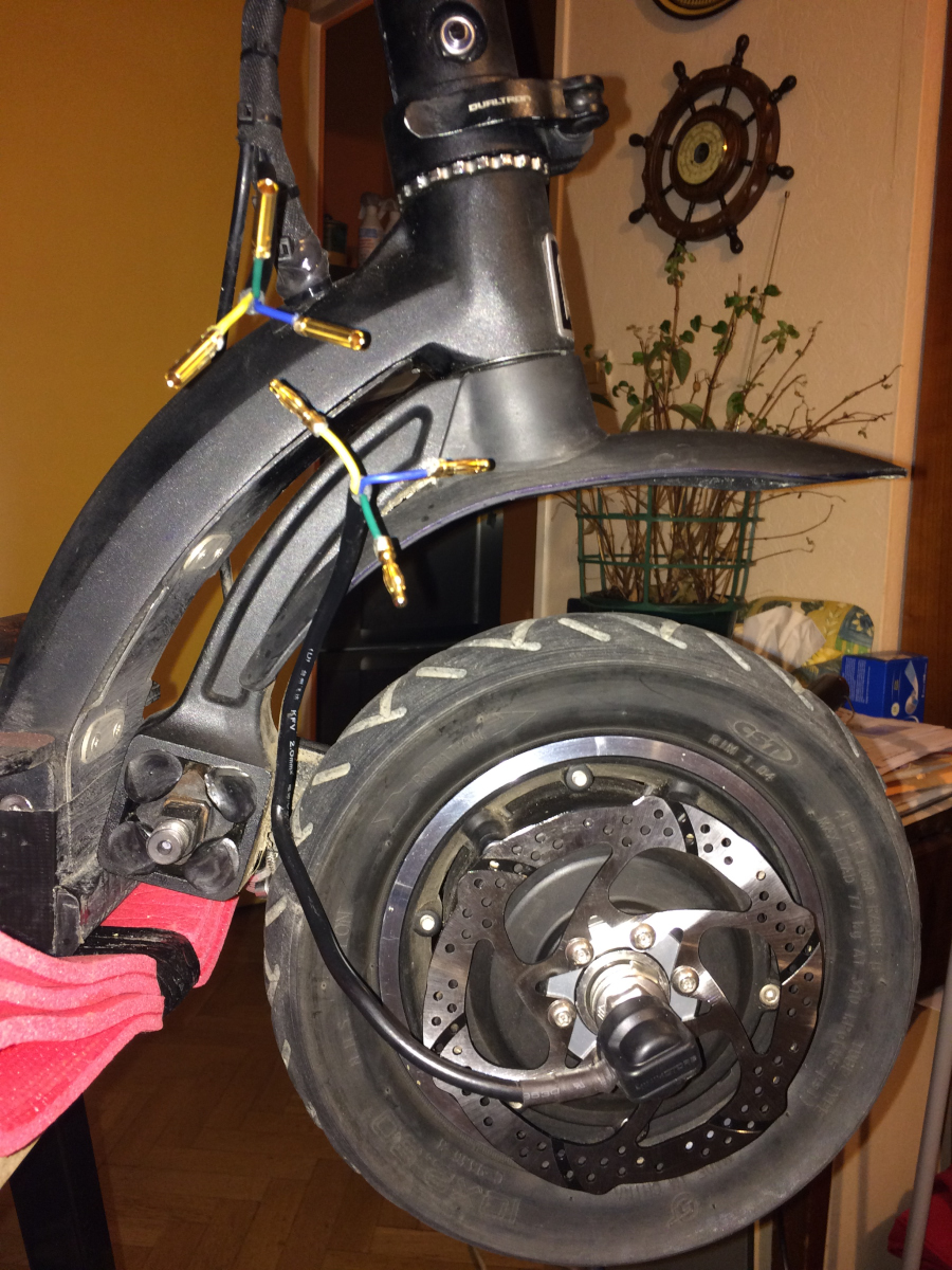

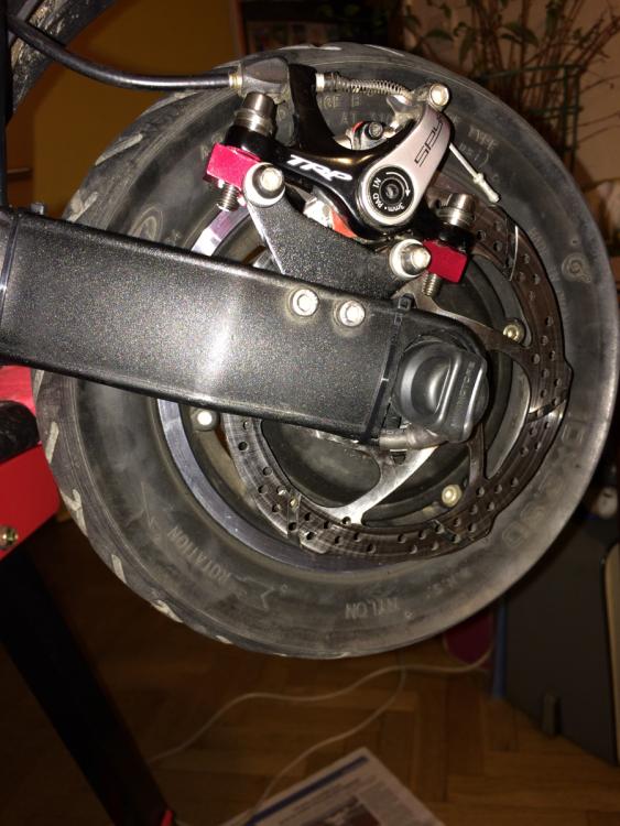

Salut a tous,
Et voila après quelques heures de boulôt (9 a 10 h) j'ai enfin terminé l'implantation de mes connecteurs PK 4 mm avant et arrière sur ma DT2 !!!
il me manquait juste mes écroux inox pour faire tout mes changements en une seule fois, et je suis très content de moi tout fonctionne parfaitement !!!
Pose des connecteurs et isolation (OK), changement des disques, des écroux et caches-écroux (OK) et aussi remplacement des adaptateurs pour
bien caler et ajuster les nouveaux disquesTRP (OK), il me restera juste demain après-midi a aller faire un petit tour pour tester le freinage (rodage)
et faire éventuellement des petits réglages pour voir si les nouveaux disques sont meilleurs que les MiniMotors d'origine.
 Je vous poste quelques photos, voili voilou !!!!! ;)  :bisous:  :lunettes1:  :top:  :loveeyessmly:  :auto:  :phibee:

@Didier.94600 entre les lumières additionnelles et la musique ça va être une vrai boite de nuit ambulante ta trott, attention à pas chuter lors d'un déhanché trop enthousiaste   :ane: avec le plateau de la limited t'aurai peut-être pu tenter un moonwalk...
Sinon good job, moi je vais voir ce qu'avait conseillé un autre membre pour ce connecteur là qui est peut-être plus simple à poser sinon je prendrai aussi les pk 4.
Par contre en rebranchant t'as fait attention que les deux moteurs tournent bien dans le même sens, à mon avis c'est le genre de surprise dont tu te passerais bien ^^

@Didier.94600, Très beau travail sur la mise en place des connecteurs PK 4mm.
J'attends les nouveaux écrous inox pour terminer l'avant. Pour ma part, j'avais idée de placer les connecteurs dans la banane alors que tu les a laissé sur le coté de la roue. ma solution est peut être plus embarrassante pour retirer ensuite les connecteurs.
A la sortie du câble de la roue avant, tu as changé le ressort par de la gaine thermo ?

@Didier.94600 bien joué, beau boulot je m’y colle la prochaine fois que je dois changer un disque!!
ce qui répond partiellement à @remshow: il faut entièrement décâbler les moteurs pour changer les disques, ce qui est bien relou, et encore plus quand il y a eu un travail d’étanchéité de fait.
Ok je comprends mieux.
Il y a une grosse différence de freinage avec un disque de 160?

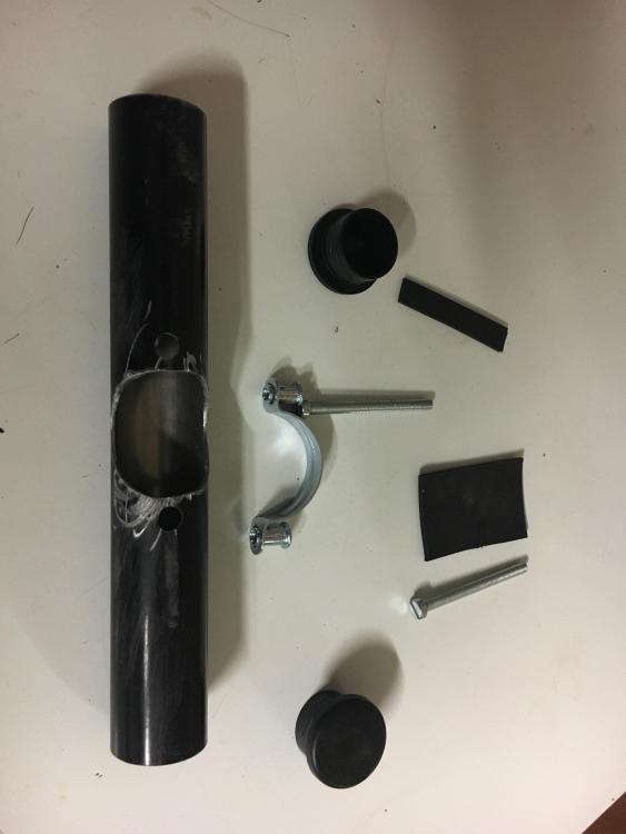

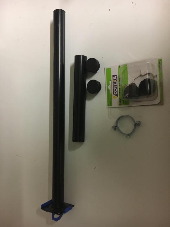

j’ai commencé à faire mon handlebar pour mettre sur La Fourche, je la finirai demain
achat d’un truc(tube noir 30 mm de large 4€) je sais pas à quoi ça sert à la base ! 4 bouchons 2€
le reste que je vais utiliser je l’avais déjà
Deux Écrous en tube m5 plus deux longue vis, des morceaux de caoutchouc pour protéger La Fourche et un collier de serrage en 40mm
j’ai commencé la découpe du tube 20 cm et ensuite découpe au centre à la Dremel !
percage de deux trous de 7mm côté où il y a le trou dans le tube et deux autres de 5,5mm de l’autre côté ( je sais ça fait beaucoup de trous pour comprendre ce que j’essaie D’expliquer ??)
demain découpe et collage du caoutchouc sur le tube et covering des pièces et il y aura plus que le montage :)
une handlebar de Fourche à pas cher et j’ai de quoi en faire trois pour 6euros

Pas mal par contre je t'ai donné le mauvais lien je n'avais pas compris ce que tu cherchais, pour moi avec une seule attache c'est lui. Sinon tu as en double attache selon le poids que tu veux mettre dessus.
Pour ta barre je ne connais pas la résistance et l'épaisseur du caoutchouc que tu mets sur la zone que tu as découpée mais si le métal est un peu fin tu devrais la "remplir" avec quelque chose (papier bien écrasé etc...) pour que le caoutchouc s'appuie dessus et ne soit pas trop cisaillé avec le temps et les vibrations par les rebords de ta barre (tu as bien ébavurer pour pas accentuer l'effet cisaille ?).
Je viens de voir que tes vis sont pour des embouts plats, attention c'est ce qui foire le plus vite, préfère même des cruci et au top des torx mais les plates c'était d'une autre époque ^^
En tout cas c'est bien tu t'es lancé dans la construction de ton propre support, tu vas avoir une trott personnalisée 100% "home made".

Bon pendant la pause dej :
finition de la handlebar, le covering est tout pourri, jsuis vraiment pas douer pour ça :) mais content du résultat !
@Riendautrafair épaisseur du caoutchouc 0,5cm, le tube et pas fin donc ça va, et j’avais limé en arrondissant la découpe au niveau du tube !
Bien sur @Riendautrafair
J'avais pas la thermo pour les trois couleurs des cables (jaune-vert-bleu) mais je me suis bien débrouillé,
j'ai mis les mêmes pour chaques cables comme ça pas de surprise !!! les roues tournent du bon cotés. :top:
Le 05/12/2017 à 14:16, Francky a dit :
Merci @Francky
Oui, ont en avait parlé pour poser les PK 4 mm dans la banane, mais c'est un peu compliqué pour le soudage, j'ai préféré les poser sur le coté
comme willos et bien plus facile a souder, non j'ai pas retiré le petit ressort sur le cable moteur, je lui ai juste mis une thermo dessus !!!  :top:
Ils sont super Top ces écroux inox, j'adore !!!  :loveeyessmly:
Modifié par Didier.94600
Il y a 20 heures, remshow a dit :
Salut @remshow
Comme dit par sonkenn, c'est plus facile pour intervenir sur les disques en cas de changement, mais moi j'ai gardé ceux-ci en 140 mm !!!
