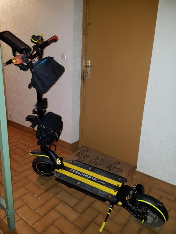

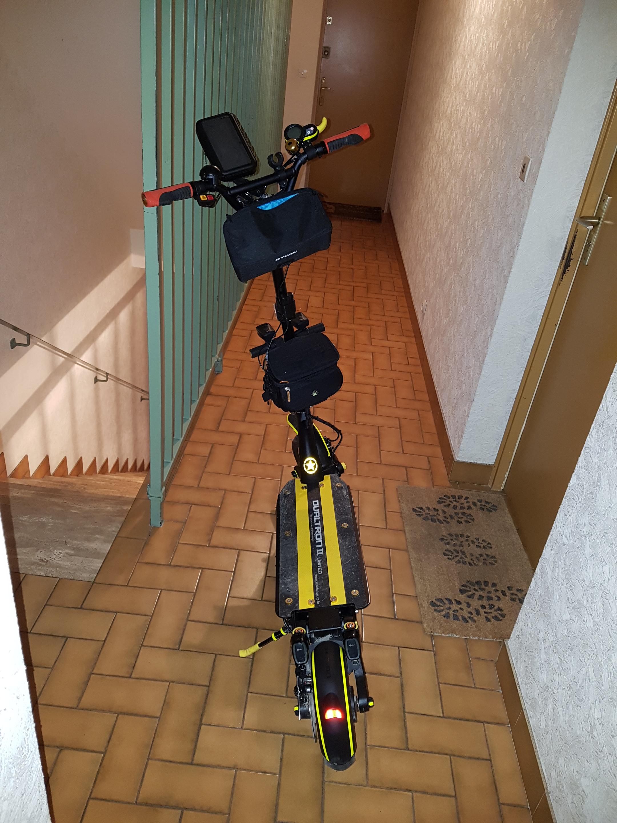

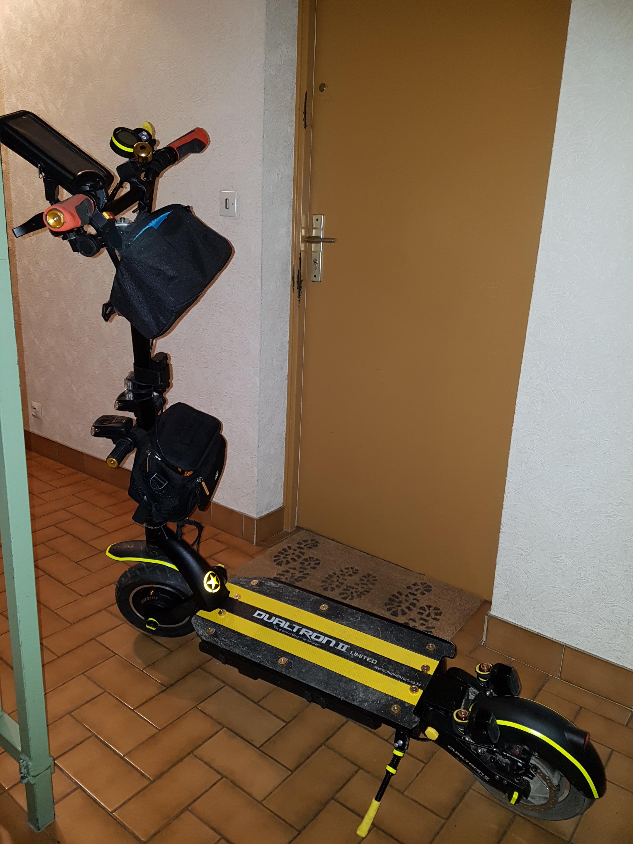

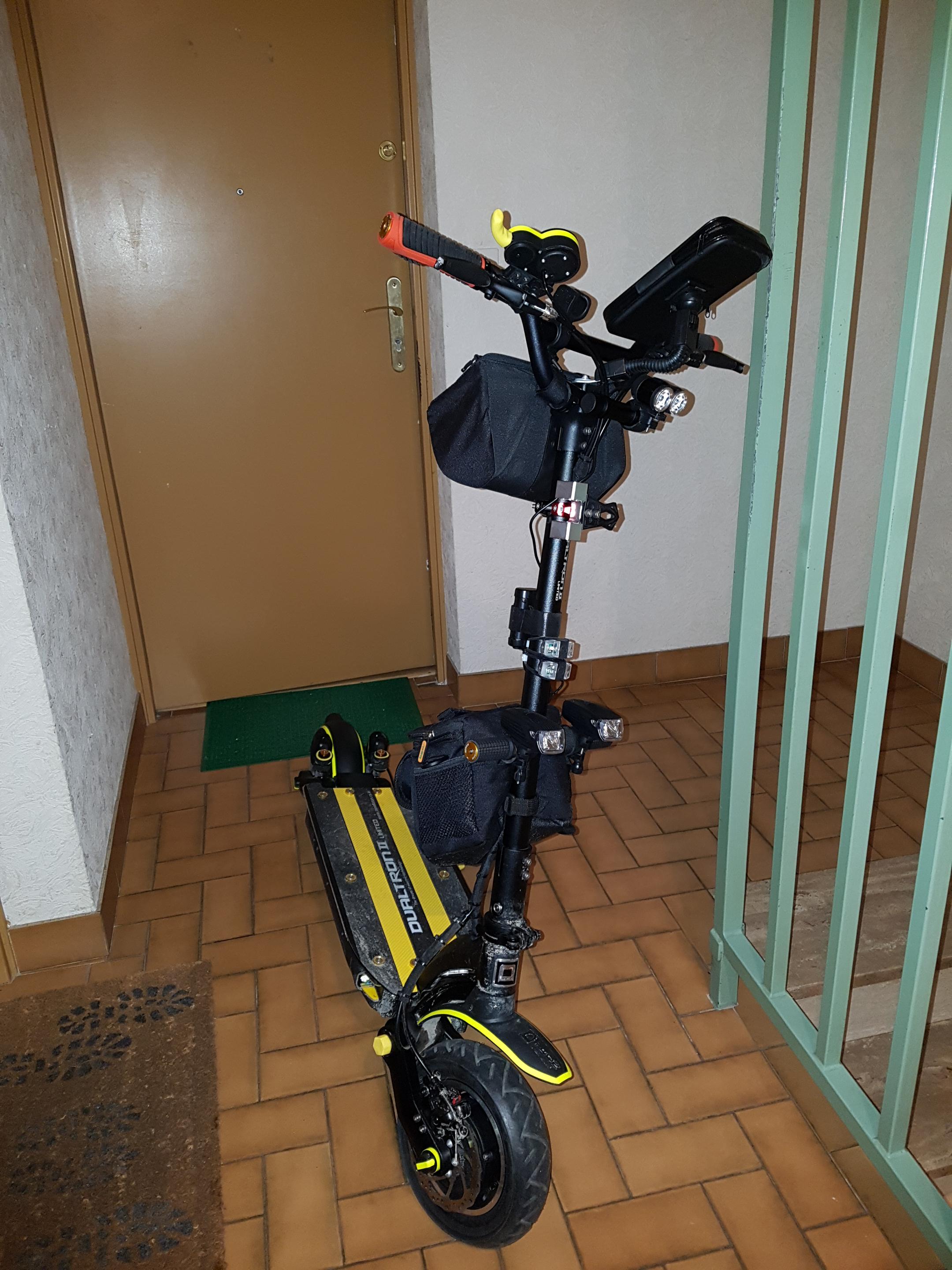

Coucou tout le monde,
J'ai réparé ma trott et tout va bien :D ( juste encore des douleurs supportables au niveau de la hanche :accident:)
Merci a @Riendautrafair pour l'idée des liserets et a @babaji pour le lien  :top:
Merci a @Didier.94600 pour le lien des poignées de guidon ( pas encore reçu ) :yaisse:
Merci a Hitman pour le lien des cables wrap ( y'a plus qu'a être patient ) :music:
En dévissant légèrement les écrous de la suspension avant, et bien je trouve que c'est nettement mieux !!
Bon maintenant je vais quand même surveiller tout ça a chaque utilisation hein !!  :ane:
Vous avez déjà essayés ou quoi ??
Par contre j'ai toujours ce grincement pénible venant de l'arrière, bon c'est juste quand je saute dessus  :duelSW:
Car bien sûr qu'en roulant ça ne me dérange pas du tout   :ripeer:
