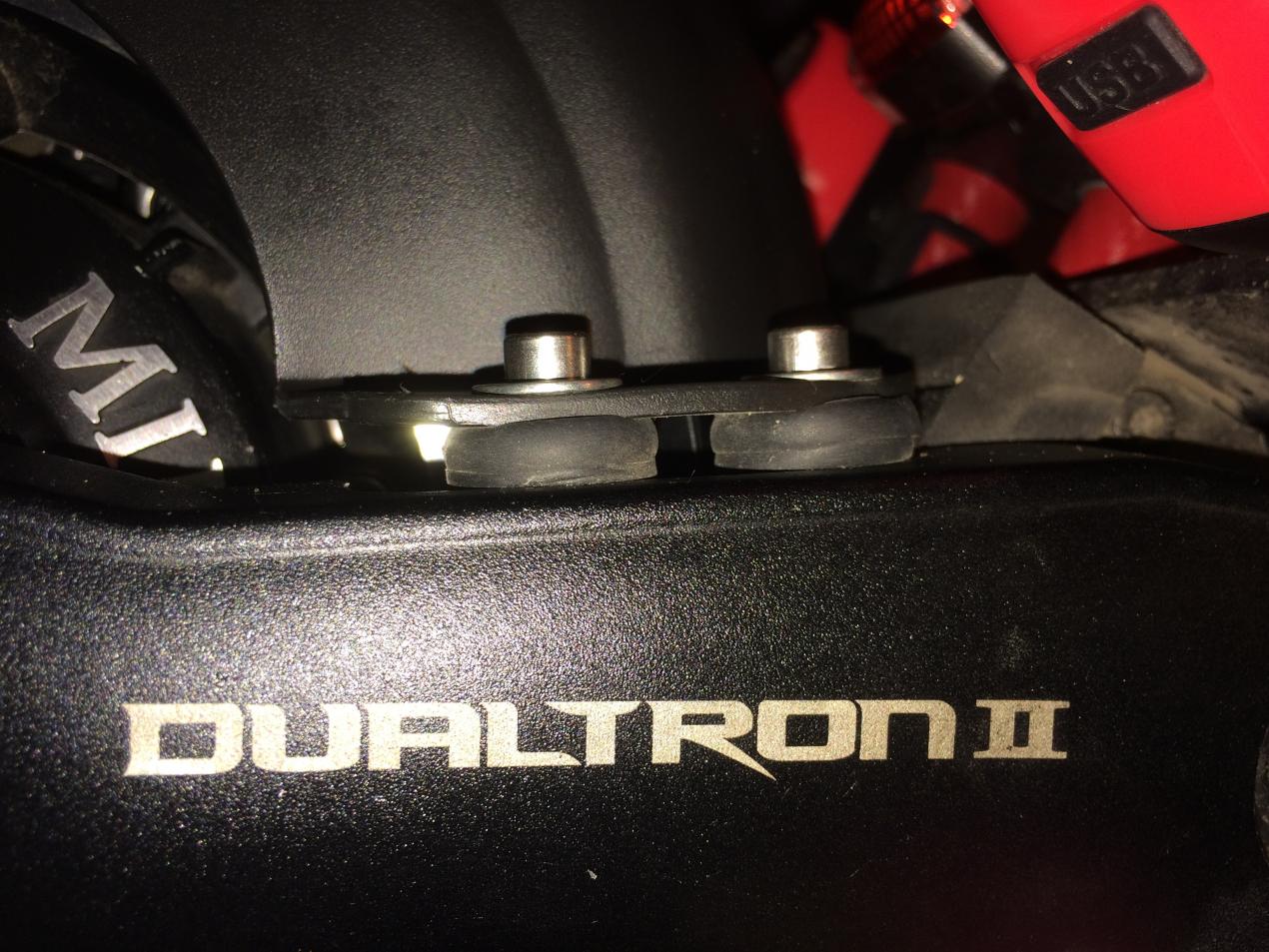

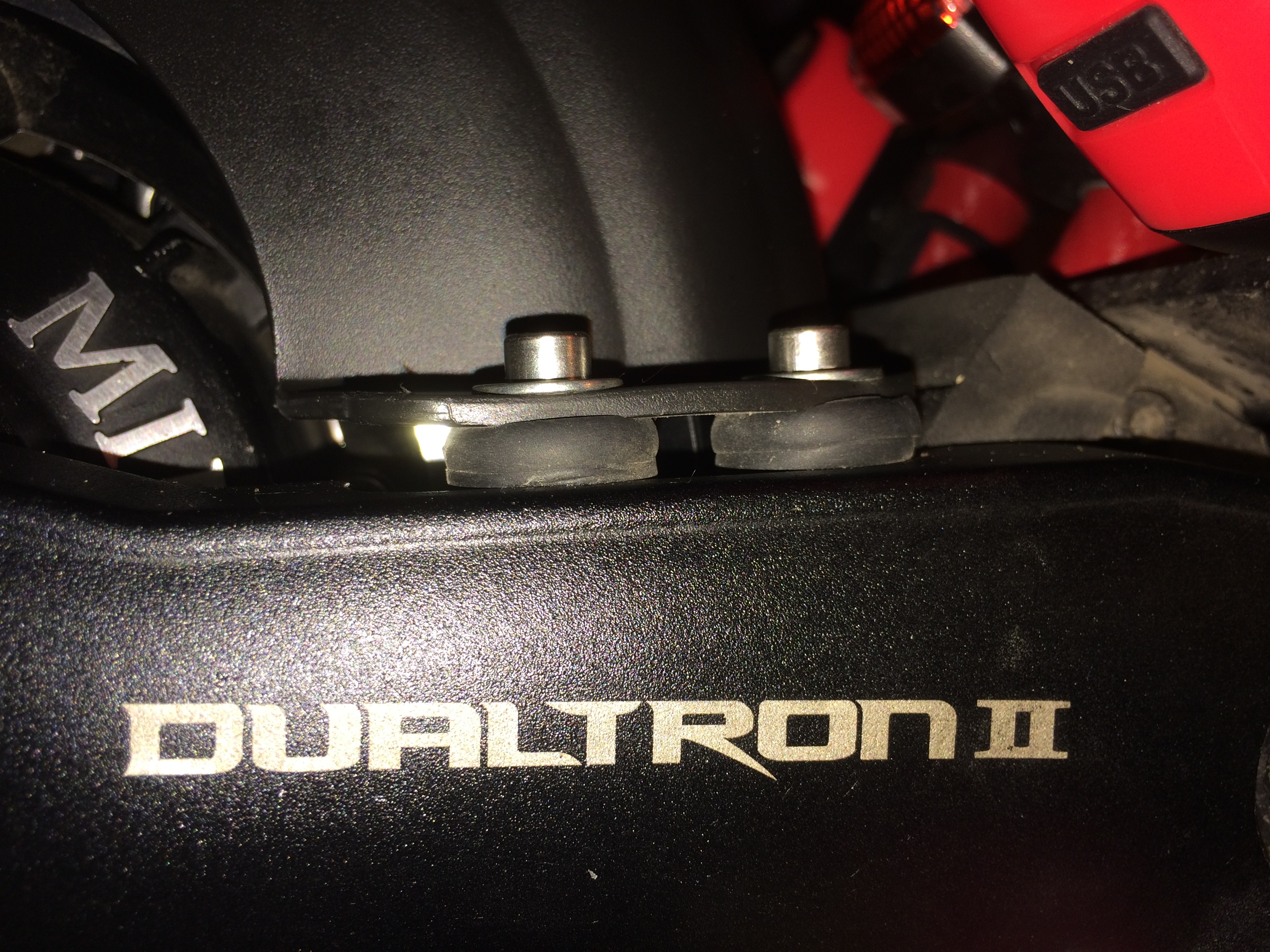

Salut @Didier.94600, le garde -boue c'est ok, c'est en montant dessus normalement, j'ai l'impression que ça vient du système de suspension, j'ai desserré les écrous puis resserré sans trop forcer et toujours ce grincement, par contre j'y regagne un chouïa niveau souplesse des suspates tout comme a l'avant  :x
Et quand je dis souplesse des suspates, c'est maintenant devenu la rolls royce des trotts  :auto:
J'ai démonter le garde-boue et le deck, toujours ce bruit  :reflechis:
il y a 51 minutes, skarty91 a dit :
Salut @skarty91

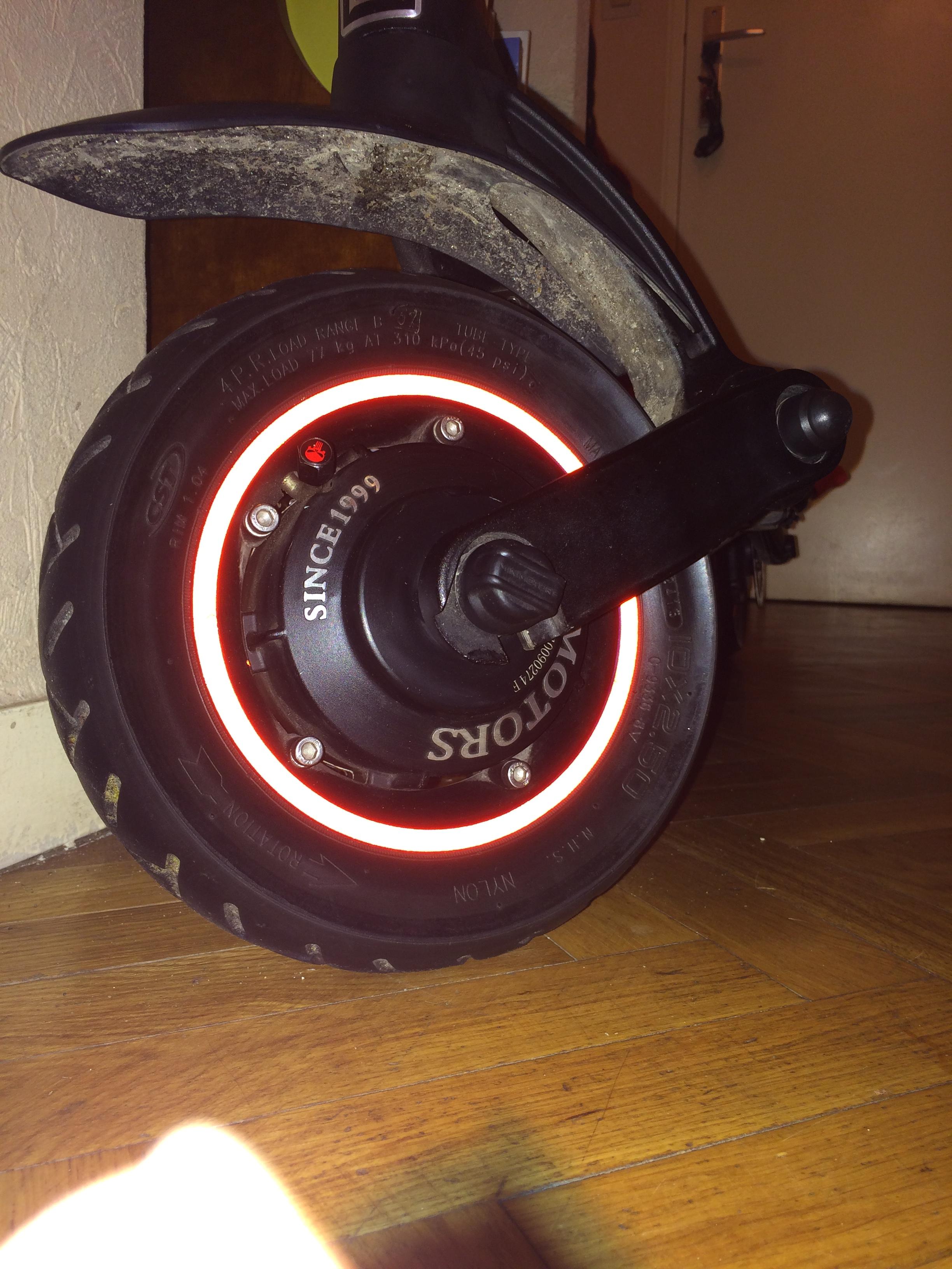

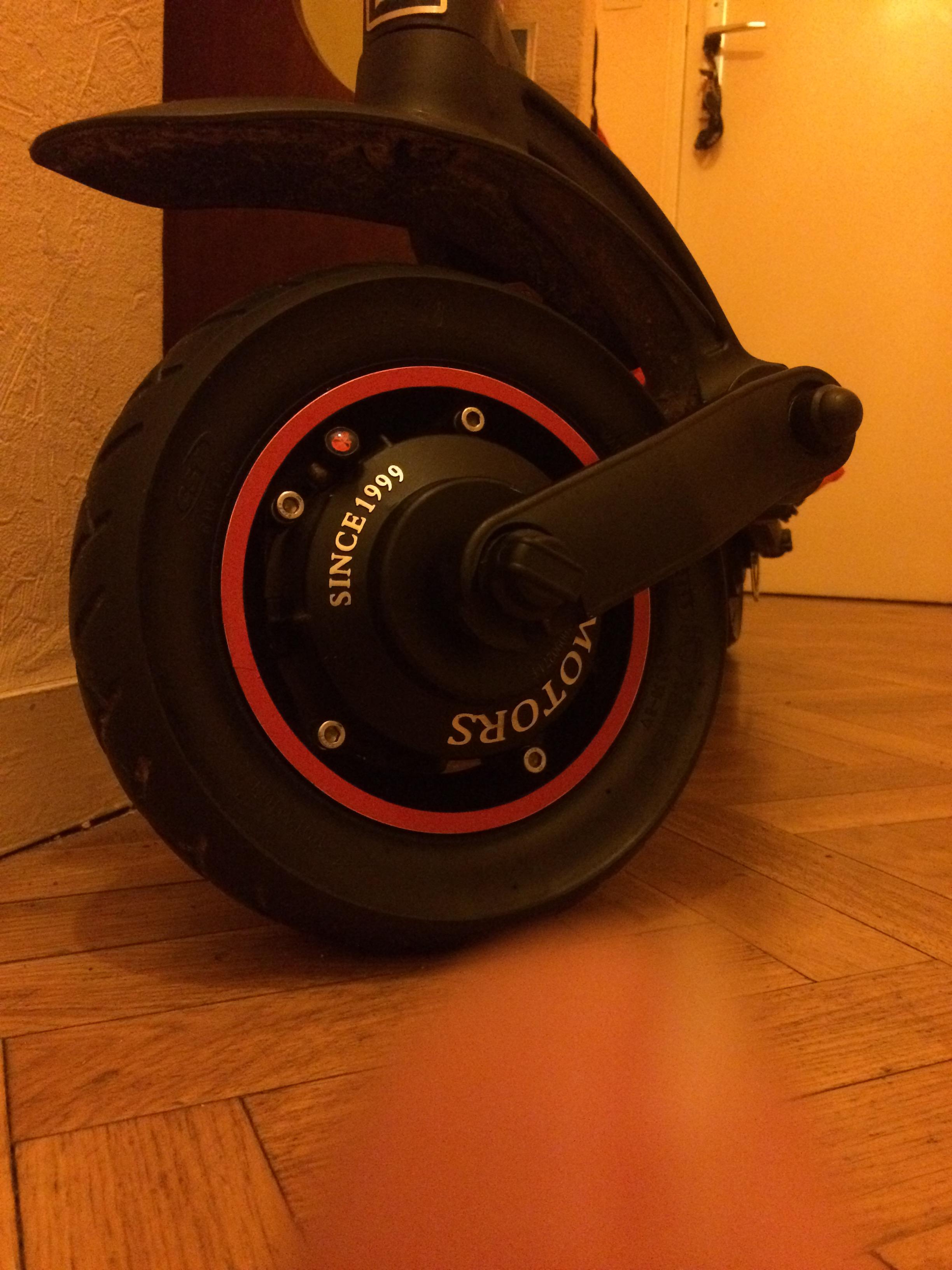

Met un petit peu de graisse au lithium en bombe sur les suspates, je l'ai fait a l'avant et c'est légérement plus souple mais pour celle de l'arrière,
il faudrait démonter les deux flasques de chaque coté pour accéder au boudin en gomme je pense !!!!! Bon cette nuit j'ai posé mon liseret rouge
sur mes roues et ça fait super bien, faut juste que je bidouille un petit morceau de tube de 28 mm par 25 ou 30 mm que je fixerai sur le dessus de
ma poignée grace a la vis du milieu pour que mes clignos + stop soit positionnés plus haut et j'aurai fini de Pimper ma DT2 (elle est trop belle !!!!! :eeek2:)
                                                                 sans flash
                                                               avec flash

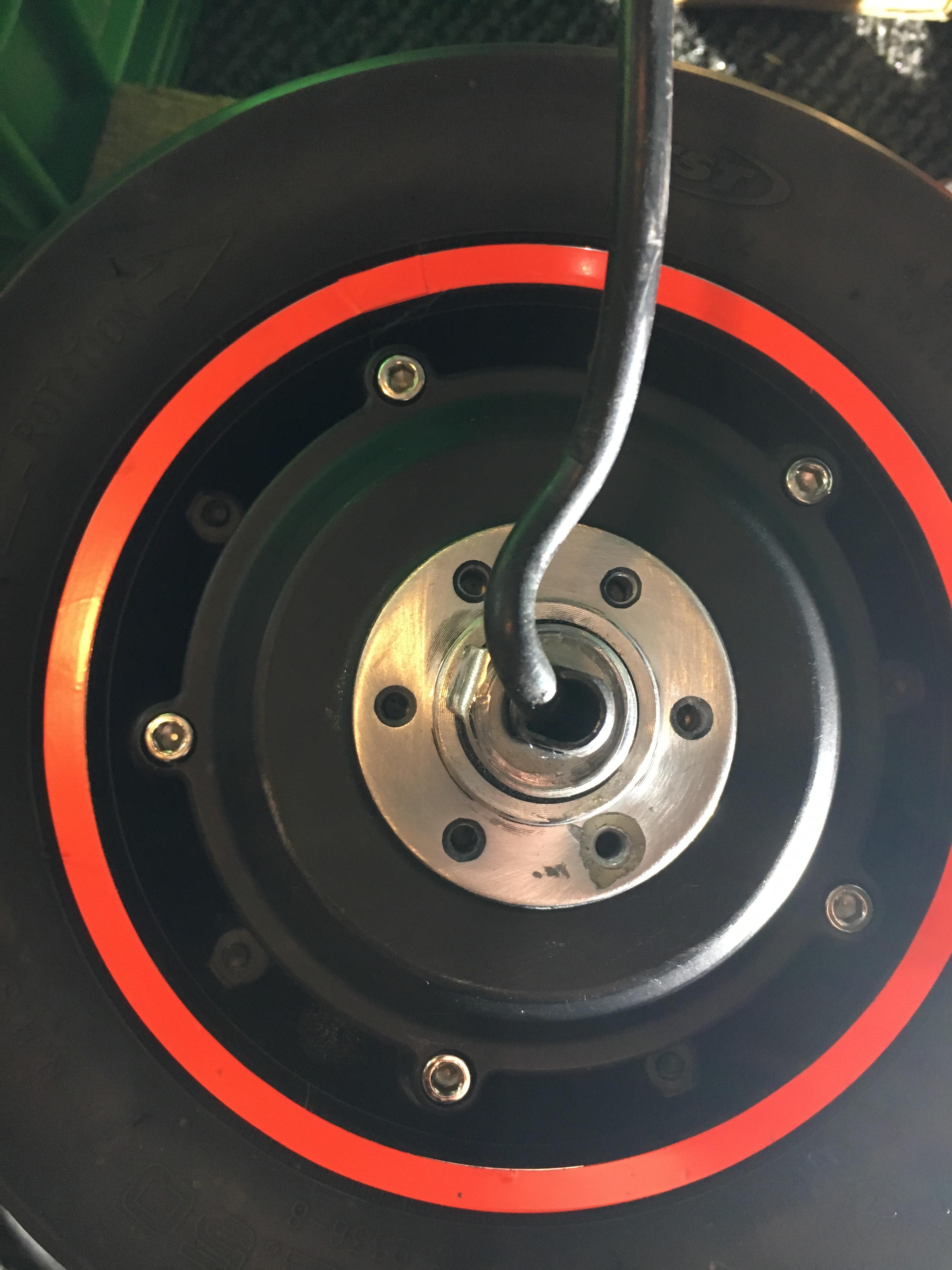

Bizarre, j’ai mis des 14mm et ça passe très bien avec spacer de 2 mm et sur le forum on est un paquet à avoir fait de même ! Et j’ai pas eu besoin de tarauder pour que les vis ailles au bout! C’est vraiment de la malchance pour toi :( mais si tout le monde s’abstient et bien il n y aurai pas de forum et aucunes évolutions de nos petits bijoux , pour ma part j’ai dû percer dans le moteur pour une tête de vis cassée et crois moi le flip était bien la ( y a cas voir la photo si dessous)!!..et bien au final je suis content car on m’a aidé et j’ai pu faire les réparations et ça m’a montré de quoi j’suis capable alors que moi et la bricole ça fait 2!  en espérant pour toi que ça s’arrange (avec un petit taraudage) bonne année !
