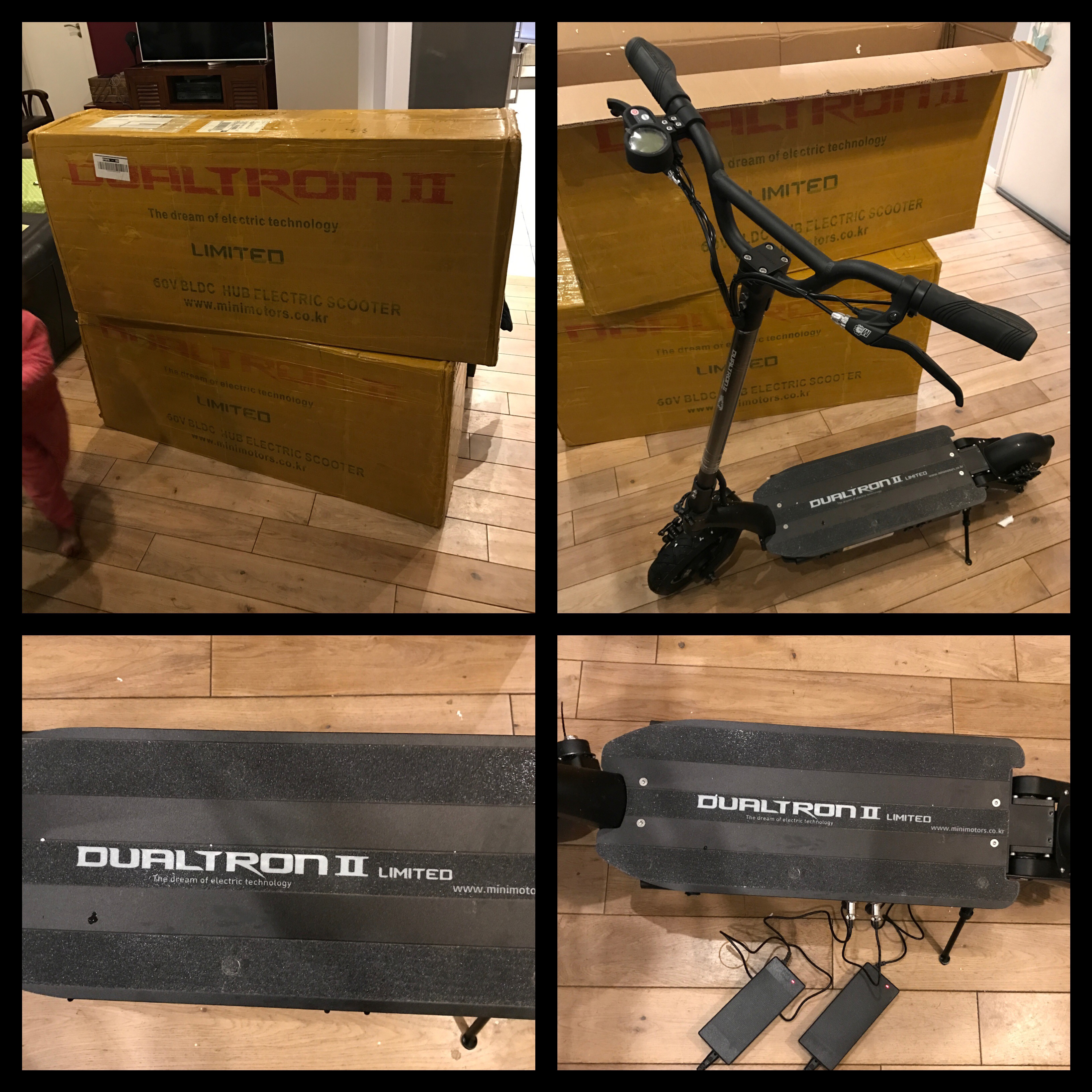

Bolides arrivés hier midi... déballés en rentrant hier soir un peu tard...
En deux mots : véloce, puissant...
je vous ferai faire un tour du proprio plus tard ainsi que mes premières impressions...
en attendant au boulot...
Je pense que c'est pour la nouvelle fixation de la selle, sachant que l'ancienne est visiblement compatible.
Trop de boulot cette semaine, je suis rentré trop tard... je n'ai peu le temps de faire de photo ni de retour sur mes premières impressions  (seulement 5km parcourus).
Impression générale :
  • Finition très bonne comparable à la DT1 (en tout cas celle que j'avais reçue)
  • Le câblage qui passe dans la colonne de direction est un peu court (un tout petit plus court que le DT1) mais cela ne gène pas à la conduite.
  • On se demande où sont les 6 cm supplémentaires de la Limited par rapport à la version normale. La Limited, ayant gardé le même aspect général que la version normale, cela ne choque pas par rapport à la EX+ HS notamment.
  • On sent le poids supplémentaire mais ce n'est pas dramatique par rapport à la EX+ HS qui n'était pas non plus un modèle de légèreté
  • Le cache des prises est bien plus qualitatif que l'ancien.
  • Les freins sont correctement montés.
  • Les poignées sur un peu plus confortables (nouvelle gomme) ; je ne sais plus s'il y en avait sur les leviers des freins sur le DT1 (en tout cas c'est plutôt agréable au toucher).
  • Le guidon est exactement le même que la DT1 ; je maintiens ma position sur la faite que le guidon pliable n'est pas forcément une bonne chose. je ne l'ai pas pris cette fois-ci et je ne le prendrai pas. je me prendrai surement un guidon type cintre VTT.
  • Les vis de fixation du deck sont caché sous des pastilles de grip.
  • Les 2 trous au bout du deck aurait pu être caché avec des embouts pour éviter des débris y entrent.
  • La suspension est très ferme (plus ferme que la DT1), réglée pour un pilote de plus de 85kg (comme la DT1).
Mise en route :
  • Les charges avec 2 chargeurs fonctionnent bien : rouge en charge ; rouge/vert charge presque terminé, vert charge terminé. je ne sais plus si s'était le cas avant. Les chargeur sont silencieux comme d'hab.
  • Il n'y a plus de port USB derrière le compteur. Le display du compteur est exactement le même. Apparition de P9 pour activé le freinage électronique 0,1 (moyen) ou 2 (fort).
  • A vide j'atteint 81km/h là ou la DT1 Ex+ HS plafonnait à 73km/h (si je me rappelle bien)
Sur la route :
  • P0 à 9 j'ai pu encore une fois constaté que la vitesse de compteur est très fiable.
  • La conséquence c'est que la DTII Ltd accélère très très fort (le condition n'était pas top chaussée un peu glissante) mais c'est vraiment très violent.
  • Pour ne pas se prendre le jet dans les bras au passage en mode Dual, il faut du coup avoir une vitesse minimale plus élevée
  • Pour dompter ces watts,  il y a maintenant le frein électronique. et là aussi ça freine très très fort dès que l'on presse les leviers de freins. A confirmer, mes le freinage agit sur la roue souhaité (ce qui est normal) mais aussi de manière plus douce sur l'autre roue AR ou AV (suivant le levier actionné au Départ). Quelque soit le freinage AV ou AR on est donc toujours un peu en resistance sur les bras pour ne pas partir en avant.
  • J'ai essayé P9 à 0,1 et 2 ; je n'ai pas encore trouvé le bon dosage des leviers du coup les freins étaient très agressifs... il n'y a qu'en P9 à 0 ou j'ai pu retrouvé un peu de sérénité en étant debout à 45km/h... En effet, je n'ai pas encre trouvé le bon dosage de pression des leviers de freins... Vu l'état de la chaussée je ne suis pas aventuré plus loin...
A ce stade, je dirais plus de couple et vitesse de pointe plus élevé. Le freinage électronique est très efficace mais debout c'est super chaud. Une selle est fortement recommandée (je ne l'ai pas encore ; j'attends de vois s'il y en aura une nouvelle). Ce sera P9 à 0 (grand espace ou ou peu aller à V max) ou 1 ( pour une  vitesse modéré en urbain)
C'est un peu rapide mais j'ai pris sur ma pause dej' pour vous écrire... résultat je suis à la diet...

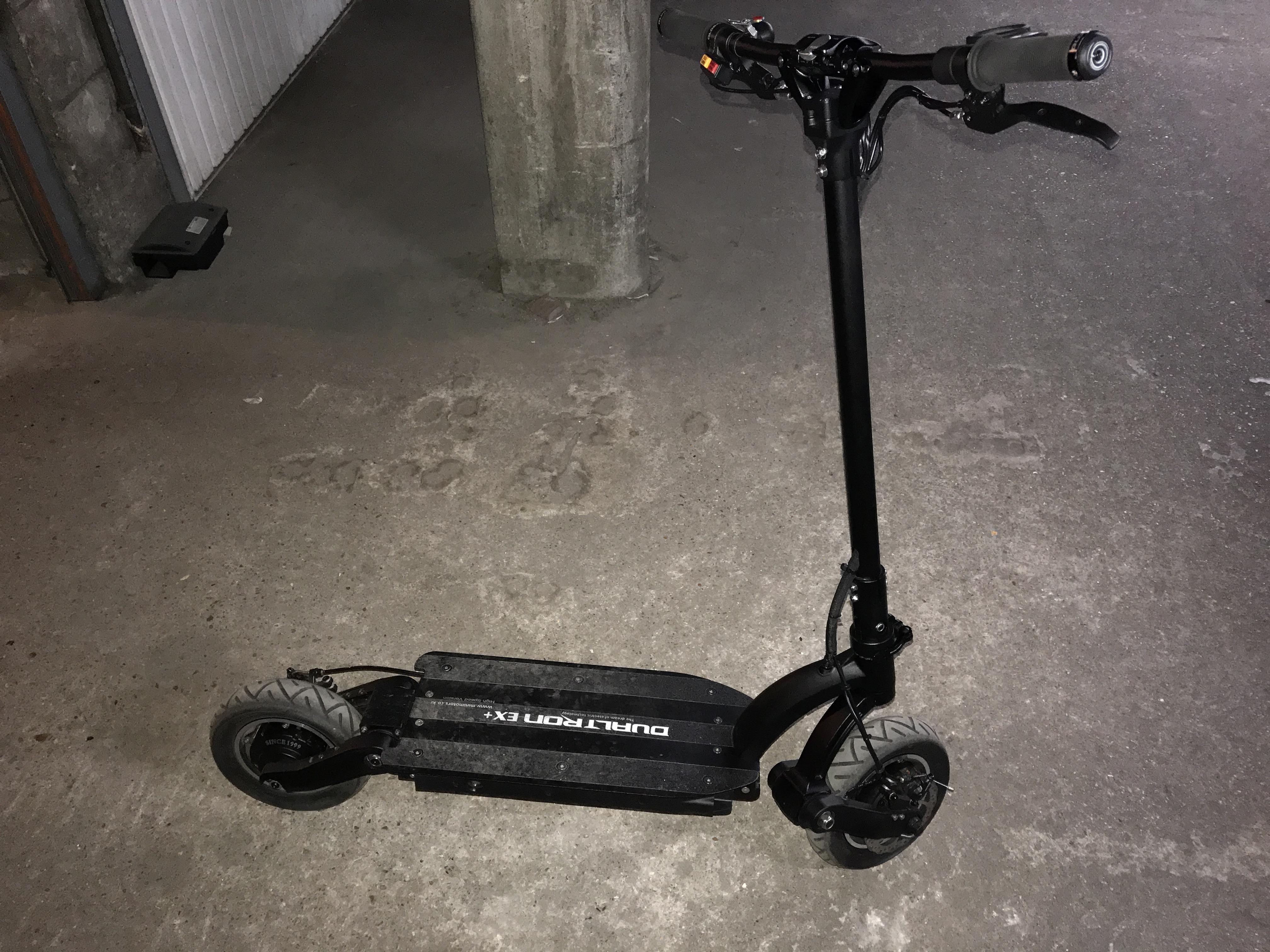

Tu as une EX+ c'est ca ?
A vide avec P0 à 9 elle monte à combien ?
