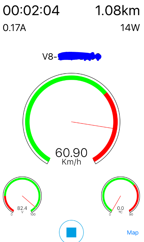

Je viens d'essayer une app pour iOS que, si bien ne nous permet pas de faire des réglages, elle nous donne des informations sur la consommation, la vitesse, les kms parcourus, etc. Elle s'appelle GyroMetrics et se connecte très simplement avec la V8.
Demain matin je la teste pour voir les données ! Mais rien que pour suivre précisément le niveau d'autonomie, sans devoir avoir une connexion internet et le vpn, elle a l'air de valoir le coup.

il y a 49 minutes, Powhatan a dit :
Enorme ! superbe trouvaille en plus open source: https://github.com/fgorina/9BMetrics
EDIT: elle semble ne pas etre compatible avec la inmotion, seulement ninebot.
J'arrive à  me connecter a ma v8 par contre aucune donnée :(
Modifié par Xetra
Le développeur est en train de finaliser une application multi-roues (des réglages d'alertes différents pour chaque roue possédée). Elle fonctionne bien sur la V5 mais encore mal sur la V8. Pour ma part, j'ai des données mais l'affichage est erroné (vitesse = vitesse réelle * 3,6). Une version corrigée devrait sortir sous peu. Il y a un topic "gyrometrics" sur le forum anglais.
Je me connecte avec ma V8 parfaitement et j'ai toutes les  données. Pour la vitesse, quand je l'ai faite rouler a la main sur mon sejour, j'ai vu qu'elle est très élevée, mais il me semble qu'elle se calibre, avec l'aide du gps, a l'utilisation.
En plus, elle se developpe constament. A la base elle n'etait que pour Ninebot mais la elle prend en charge plusieurs marques.
Test effectué ce matin.
L'application se connecte a la roue et affiche des données. Pour la vitesse, c'est sur que le calcul n'est pas bon. Il n'y a pas eu de correction a l'aide du GPS, mais le trajet est court, a peine 2 kms.
Pour le reste des données, aucune idée.
