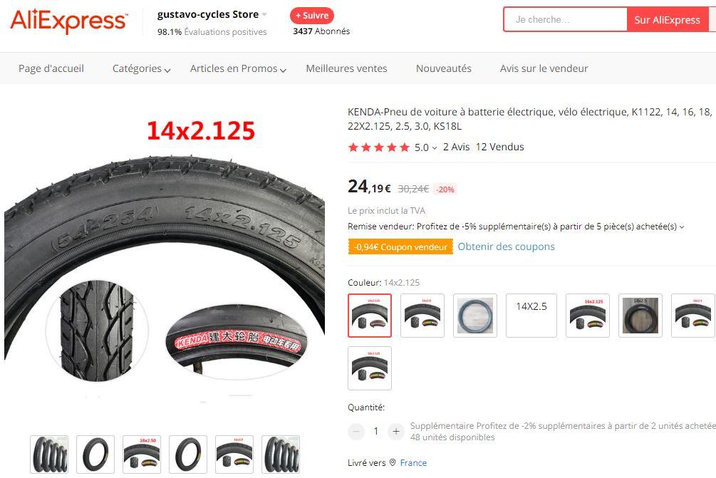

Si je regarde les pneus Kenda (j'en ai usé 3 en 20000km), on trouve la désignation "vélo électrique"... mais quelquefois la traduction est approximative :
Sauf si on a une référence fiable, ou si on habite au fin fond de la cambrousse, le mieux est d'acheter en boutique, comme cela a été évoqué plus haut.

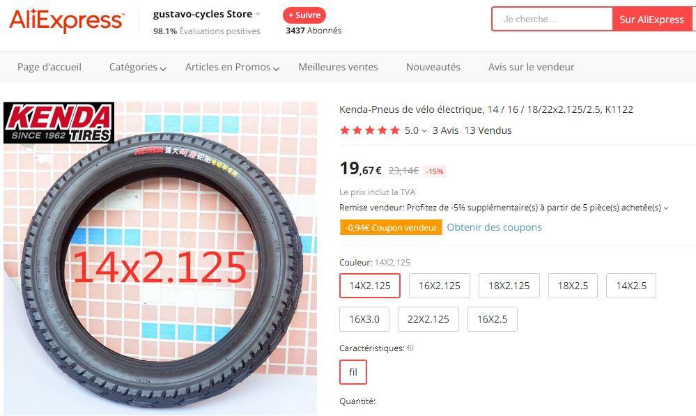

Edit : rectification, ce ne sont pas les pneus ci-dessus que j'ai utilisé, mais ça, très différent, ici en 16" :
