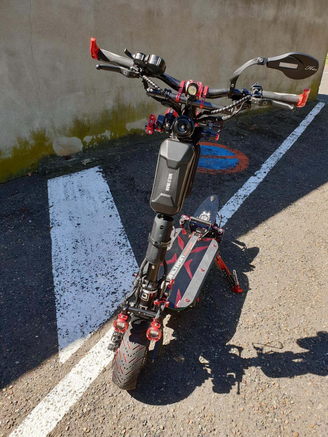

Ça demande un peu d’ajustements, mais c’est ce qu’il fait faire.
Tu as une photo de ta trott ?

Mon premier rendez vous client en utilisant la trott pour m'y rendre,surprise du client en me voyant arrivé en mode tortue ninja :ph34r: Donc 34 km aller-retour en forçant un peu sur le véhicule,quelques petits sauts,trottoirs et autres 3/4 km en off road et sous bois ,le reste sur asphalte en sollicitant assez sérieusement les freins.
Le tout uniquement pour tester la machine et la pousser un peu dans ces retranchements
Le constat est très positif depuis la mise à niveau de la direction goupilles,roulements vis ,et un changement radical de la tenue de route confort et fatigue avec le stabilisateur sonkenn :merci:
