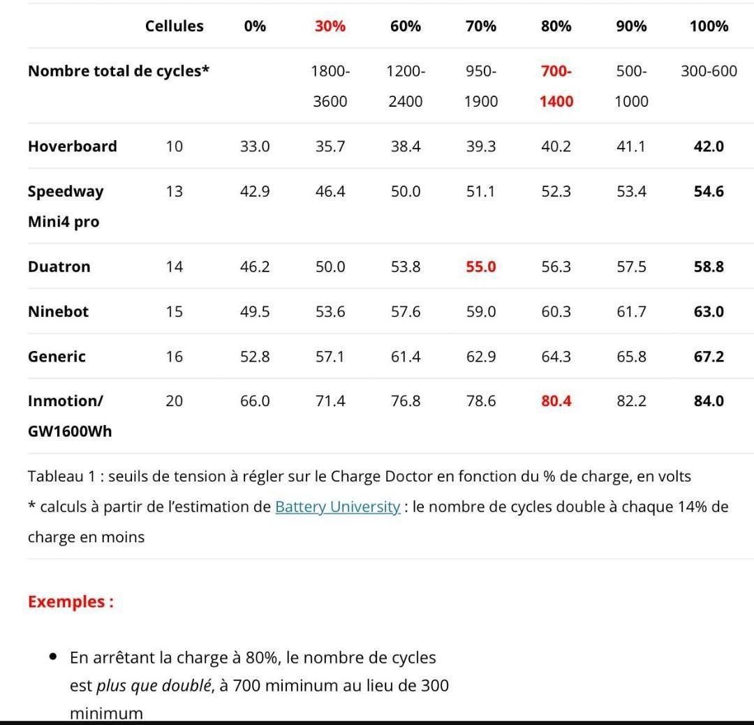

Salut à tous et à toutes,
Est ce quelqu un aurait l'amabilité de me remettre le tableau des batteries pour avoir le voltage correspondant à la jauge de batterie restante, plutot que de bidouiller le P1, je préfère me fier au voltage.
Merci d'avance.
il y a 47 minutes, Marwa Barchi a dit :
Merci d'avance.
Bonsoir
Voila à partir de la page 17 et suivante, tu choisis celui que tu préfère
Sinon celui la
Screenshot_20180716-223859__01.jpg.ee06398d59866ae0f9865c83774566e7.jpg.10d5b20a4393688be82f54c41bbc86fa.thumb.jpg.092a24b1ab4be984dc5017be59f42dbe.jpg
il y a une heure, Marwa Barchi a dit :
La mienne est une 16AH ca change qqch ?
Je dirais non, les tableaux se base sur la tension donc ça ne change rien pour les ampères, ça baissera plus vite en utilisation qu'une 26A et tu ira moins loin c'est tout.
Modifié par Christian-91
il y a 36 minutes, Christian-91 a dit :
Exact
