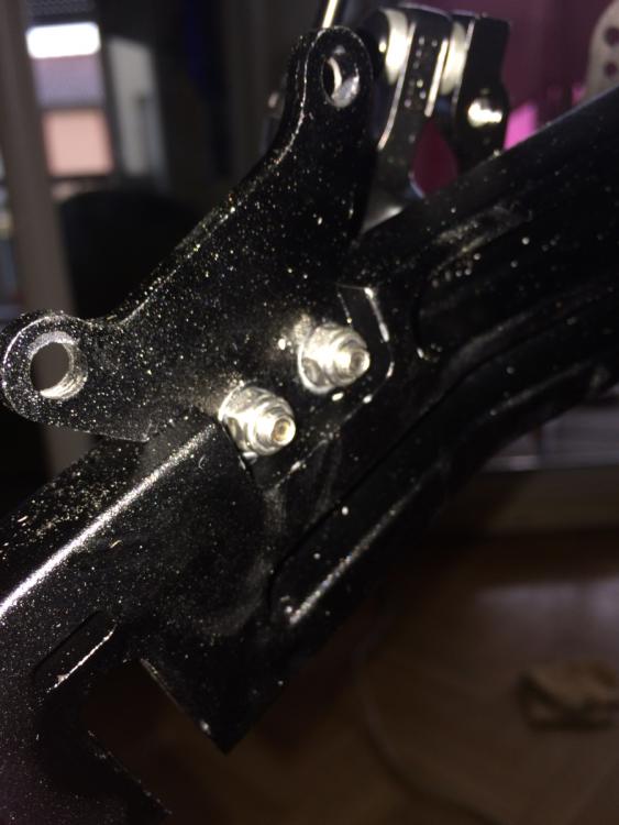

Oui, cette solution est pas mal, ça me plaît aussi ! Il faut juste percer et tarauder quelques trous pour fixer les plaquettes de maintien, ce n'est pas irréalisable [emoji4]

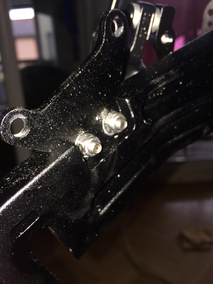

Voila toutes mes modifs sont terminées sur ma DT2 EX+, il me reste plus qu'a injecter le préventif Anti-crevaison a injecté
dans les deux roues demain matin et gonflé les pneus entre 40 et 45 psi et a monter mon nouveau phare a led qui arrive
demain, donc Mercredi après-midi si le temps le permet petit essai pour tester mon nouveau Bébé :yaisse: :top: :tchin:
Didier.94600 :chinese:

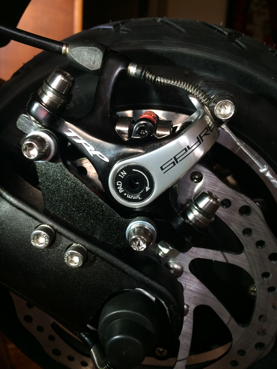

                                        Vue du frein arrière

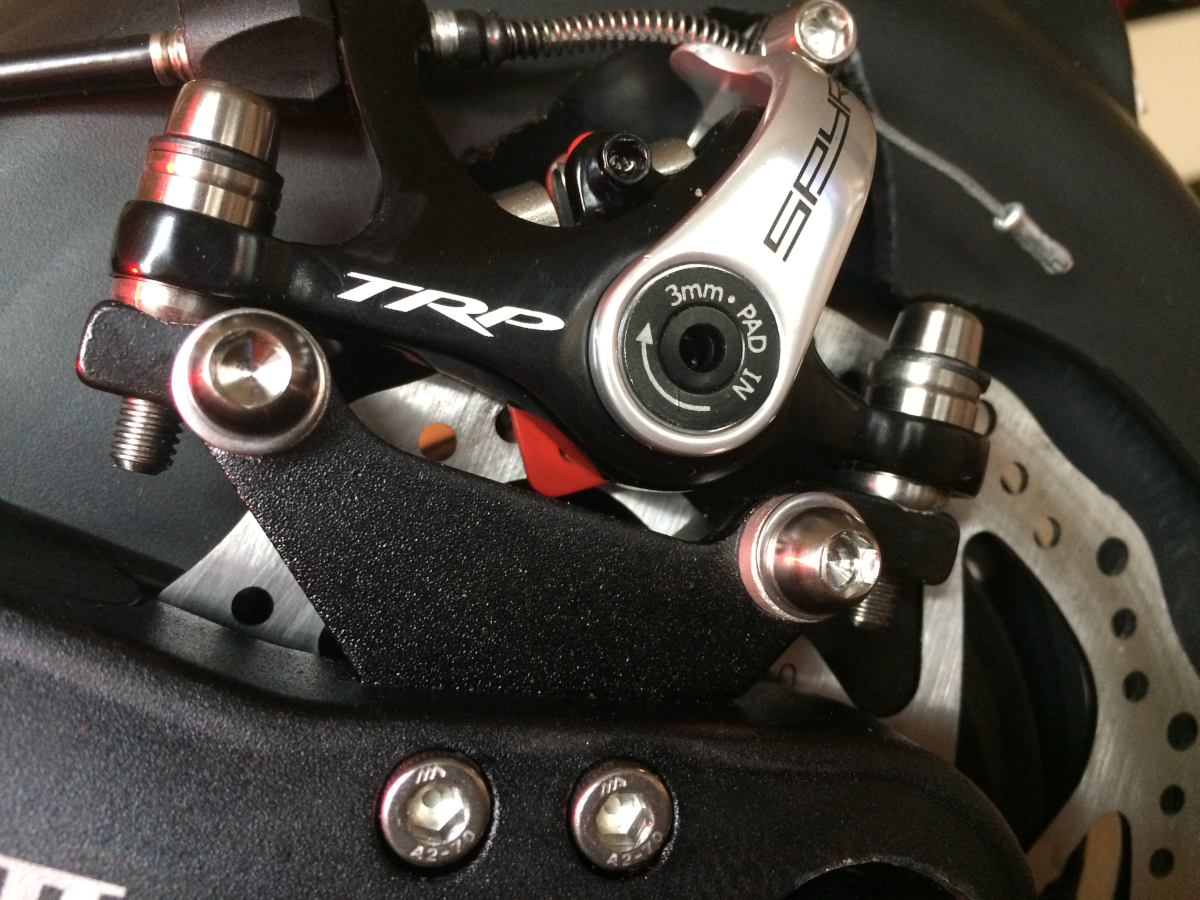

                                       Vue du frein avant
Pas eu besoin de rajouter des écrous, il sont d'origine now
Modifié par Didier.94600

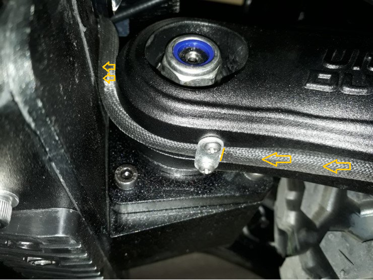

Il y a 18 heures, Trotti Phil a dit :
P.S: Nous sommes dans le topic DT Ultra et j'ai oublié de mentionner que les dernières DT Ultra avec le problème de câble du moteur à l'arrière qui se frottait contre la suspension sont aussi rattachées à la campagne (susmentionnée) de reprise des trottinettes dans les branches locale de MiniMotors en Corée.
(Le manager d'une de ces branches en Corée avait annoncé/publié cette reprise, et que dorénavant les câbles de moteur arrière des DT Ultras sera plus serré contre l'amortisseur arrière edit: et les bords de la "feinte" dans laquelle passe le câble moteur arrière dans le deck et la suspension arrière gauche sont dorénavant plus arrondis afin d'éviter ce frottement.)
J'espère que les Ultras qui doivent encore quitter l'usine MiniMotors/être envoyées aux membres E.R prennent du temps du fait de cette modification... :)
Au passage je vous laisse une brico-méthode pour lifter le cable arrière du moteur Ultra:
Ultra%20-%20cable%20moteur%20arriere%20l
Merci @Trotti Phil, mais je ne comprends pas la brico méthode, il y a déjà les petites plaquettes sur ma Ultra.
                                       Vue du frein avant
                                       Vue du frein avant

@sonkenn merci de cette info, ça change considérablement la donne mais heureusement qu'elle nous apporte quelques indices de pistes supplémentaires afin d'identifier la pièce coupable de cette histoire de protection du câble moteur arrière rongée.
Le câble du moteur arrière est-il originellement (dès l'usine) "tendu" dans son logement de la suspension arrière ?
C'est une idée:
Il se peut que "libérer" un peu de câble (en longueur en partant du moteur, à la partie du câble avant la petite plaque métallique) permette "d'assouplir" la partie du câble sur sa longueur après la petite plaque métallique (à l'endroit critique où les câbles sont "rongés" - c.f photo et retour de @wheel).
Libérer un peu de câble à cet endroit après la petite plaque métallique en partant du moteur pourrait permettre au câble de limiter ses mouvements contre la fente non-arrondie à l'endroit où il quitte la feinte de l'amortisseur (la partie non-arrondie du logement du câble qui tend à "ronger" la protection des câbles du moteur).
TL;DR: rendre plus souple/moins tendu le câble du moteur arrière à l'endroit où le câble quitte la suspension arrière pourrait permettre au câble d'éviter d'être étiré et "rongé" (contre la feinte/partie tranchante, non-arrondie, de la suspension) sous l'effet de l'amortissement des chocs arrières.
Edit: Si le câble du moteur + sa protection ne sont pas de diamètre suffisamment gros pour que la plaquette métallique puisse les "bloquer" dans le logement de la suspension arrière à la position "cable tendu-cable détendu" voulue, même si les deux vis de la petite plaquette sont vissées au maximum sur la suspension arrière: possibilité d’enfiler du ruban adhésif sur la protection du câble moteur à l'endroit qui se loge juste au-dessus/en-dessous de la plaquette métallique. Il faudra bien serrer le ruban sinon le câble du moteur peut "glisser" dans la protection du moteur et mettre le câble dans sa position initiale.
Modifié par Trotti Phil

Il y a 5 heures, bababou54 a dit :
hello didier. Je connais ces freins mécaniques à double piston. Ça freine bien mieux et ça évite aux disques de trop se voiler avec le temps... As tu laissé les disques d'origine ? En aparté , sur nos ultras les disques sont en 160 ou 140 ? J'ai un doute...
Hello @bababou54
Oui j'ai gardé les disques d'origine en 140mm, sinon c'est la grosse galère faut débrancher les moteurs pour changer de disque !!!!!
Oui les TRP Spyre a cable sont super top c'est les meilleurs en ce moment, rien a voir avec ceux d'origine et leurs petite plaquettes.
Sur les Ultra c'est des 160mm d'après Sonkenn.
didier.94600 :biggerGrin:
